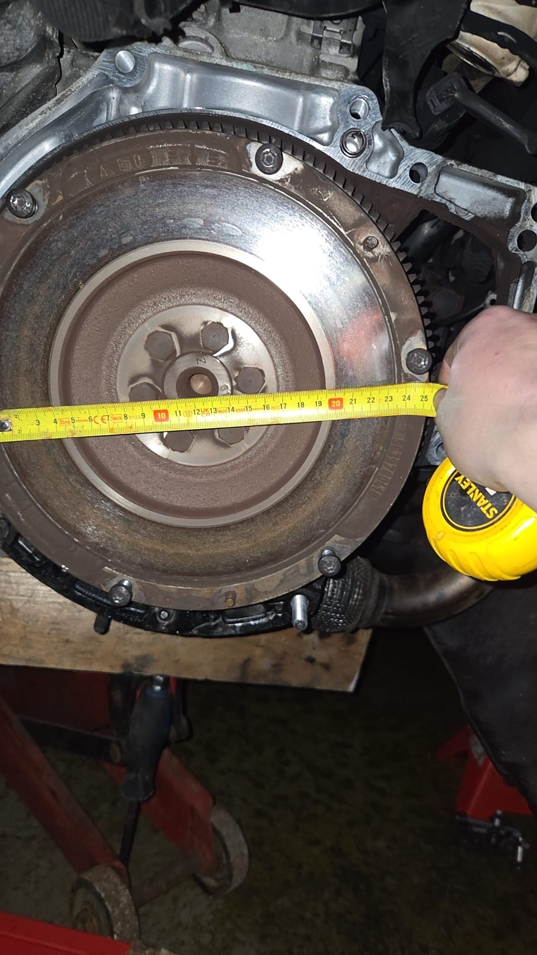

Ik heb een koppelingsset besteld van Valeo 832427 maar de man die mijn auto zou maken kwam erachter dat het de verkeerde set is
Voordat ik een nieuwe bestel dacht ik laat ik even de vraag uitzetten of iemand mij hierin kan helpen.
Ik heb een Peugeot Partner uit 2011 55Kw/75Pk
Ik kom er op de sites niet helemaal uit want ze geven zoveel verschillende opties en na de eerste bestelling blijkbaar ook de verkeerde :)

Nummer valeo heb ik niet, van luk moet je de 624 3218 00 hebben
Orig nr is de 1611269280

Hoi Harry bedankt voor je reactie
Ik heb even gemeten maar het ziet er naar uit dat 240mm wel iets te groot is of maakt dat niet veel uit?
Had hiervoor een koppelingsset van 235mm maar die werkte niet helaas

De door mij opgegeven nummers horen op chassisnr in deze auto. Mits deze verder origineel is uiteraard. De maat van de koppeling kan wel eens iets afwijken. Er zijn origineel ook wel eens wijzigingen geweest.
