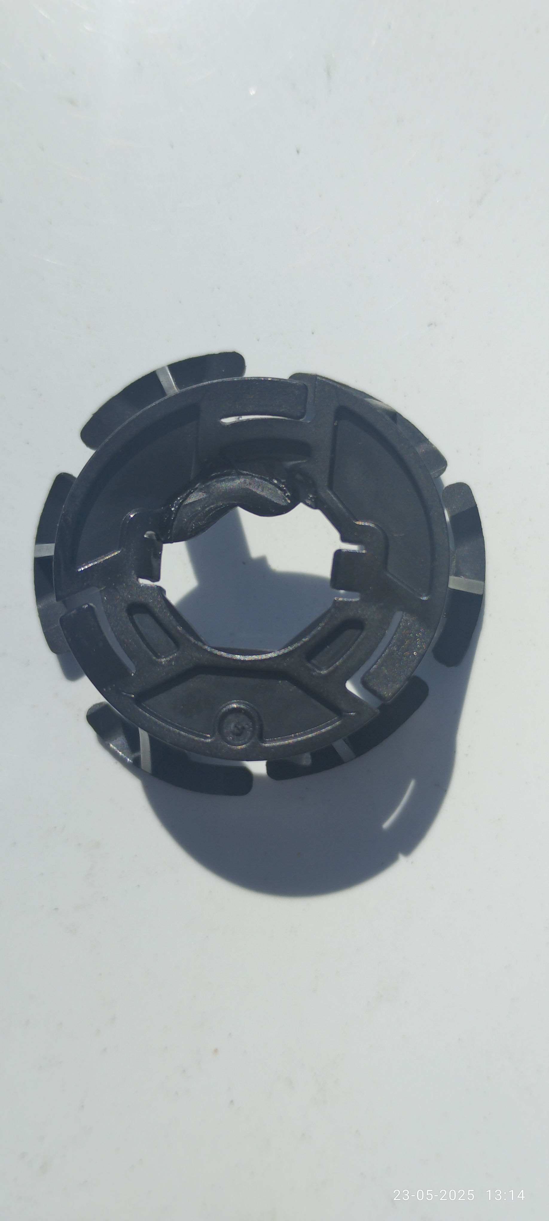

Gisteren heeft me men alles los gemaakt gekuist alles terug slen gestoken niet al te rare dingen gezien wel een stukje plastiek dat beetje gesmolten was.. MicroSchakelaar uitgemeten fisches bekeken alles goed gevoed met kruipolie alles terug samen gestoken de eerste 2pogingen werkte die niet en plots dan wel heb wel 5keer geprobeerd

Waarschijnlijk dus ergens een slecht contact , alleen iets dat gesmolten is is niet goed natuurlijk .

Dit is het stukje dat er tussen zat tussen 2kabels die een contact moeten maken met de carrosserie vd auto

Massa heeft slecht contact gemaakt , dit is dacht ik een houder waar de kabels netjes in geborgd zitten met in het midden de bevestiging.

Idd en als je bovenaan kijkt zie je dat gesmolten is
