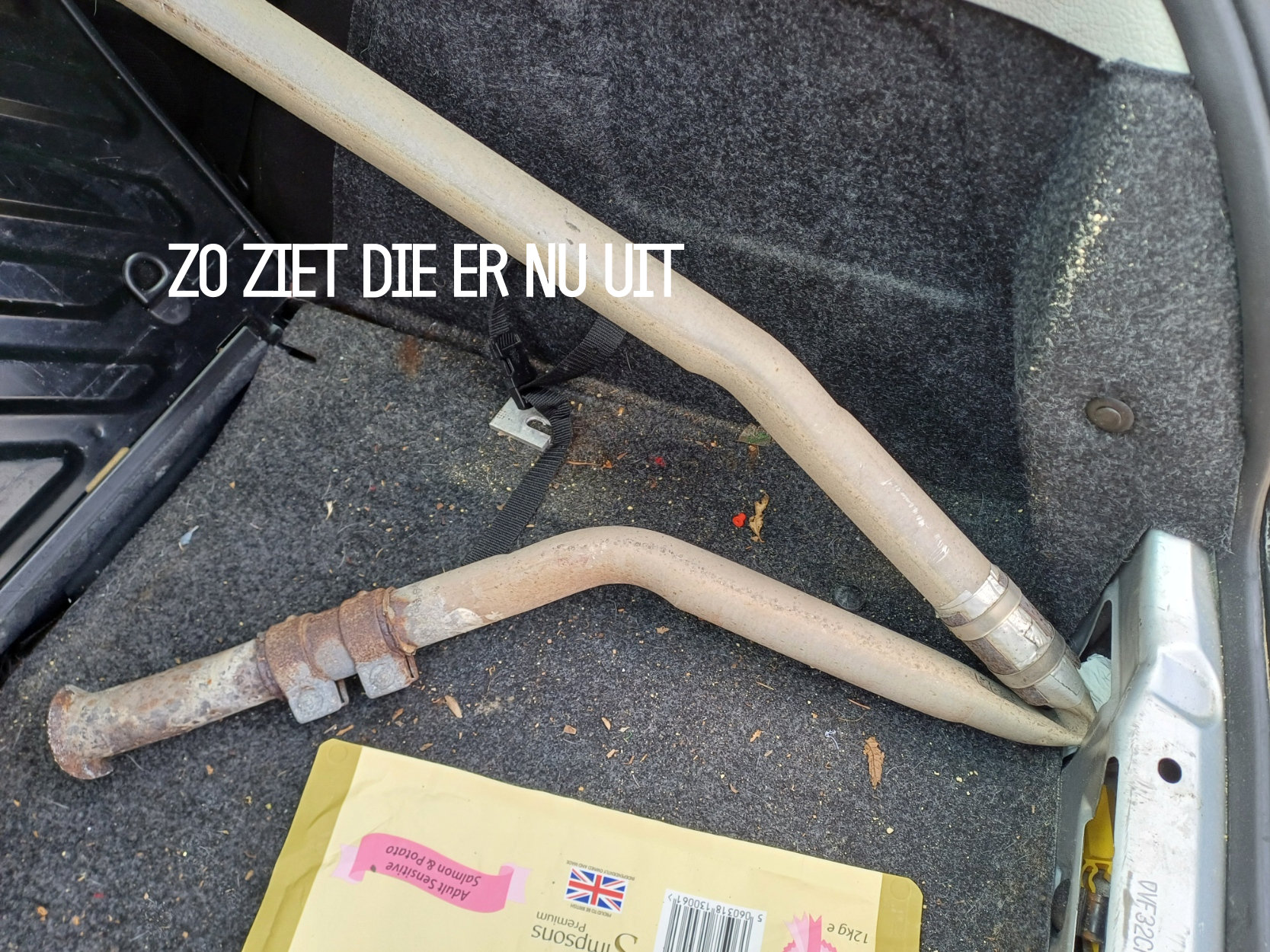

Wat voor midden demper hoort hierop. Ik dacht 1 hele, van zeg maar 70-80 euro, maar een garage komt met 2 delen Samen circa 155 euro.
Groot verschil.

Zover ik kan zien is de middenvelder 1deel.
Vraag eens welk deel er extra bij komt.

Als ik kijk naar wat eronder zat is het vlg mij ook 1 deel. Zie foto's

Uitlaat bestaat ui een kat, een kort voorpijpje, een middenpijp, en een einddemper.
Dat zelf geknutselde ding op de foto is 1 middenpijp. Jou garage heeft een prijsopgaaf gedaan van t korte voorpijpje en de tussenpijp, dat klopt exact.
Prima als iemand dat langgeleden zelf geknutseld heeft. Het voldeed al jaren aan de apk-eisen. Dus wat mij betreft mag er weer zoiets onder. Bijv. deze https://www.trodo.nl/uitlaatpijp-polmo-1...
