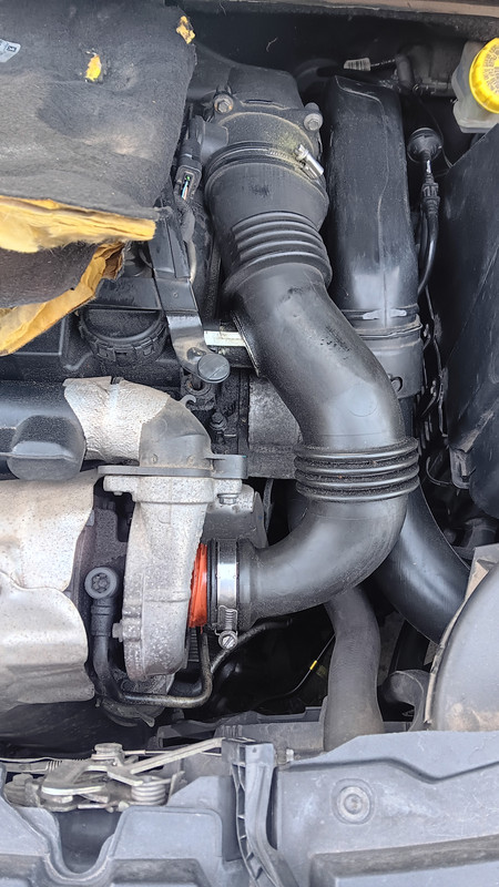

Ik heb gezien dat de oranje rubber die op de turbo zit die naar de luchtfilter gaat gescheurd is zie foto's.
het is een peugeot 207cc bouwjaar februari 2009 . 1.6HDI 80KW.
https://i.postimg.cc/LsJK9jz2/1000007372...
Twee vragen is dit het juiste stuk die ik moet hebben nr: 14 SLEEVE 1434 C8 en is dit makkelijk zelf te vervangen ( hoe kan ik dit vinden op youtube of iemand youtube link) ?

Op de vraag of het makkelijk te vervangen is heb ik ook een antwoord:
wat denk je zelf als je de tekening bekijkt...?
Klemmetje losdraaien, rubber eraf trekken, nieuw rubber erop, klemmetje vast, klaar.

Dag Hans4040,
Het probleem is opgelost mijn dank voor de uitleg.
