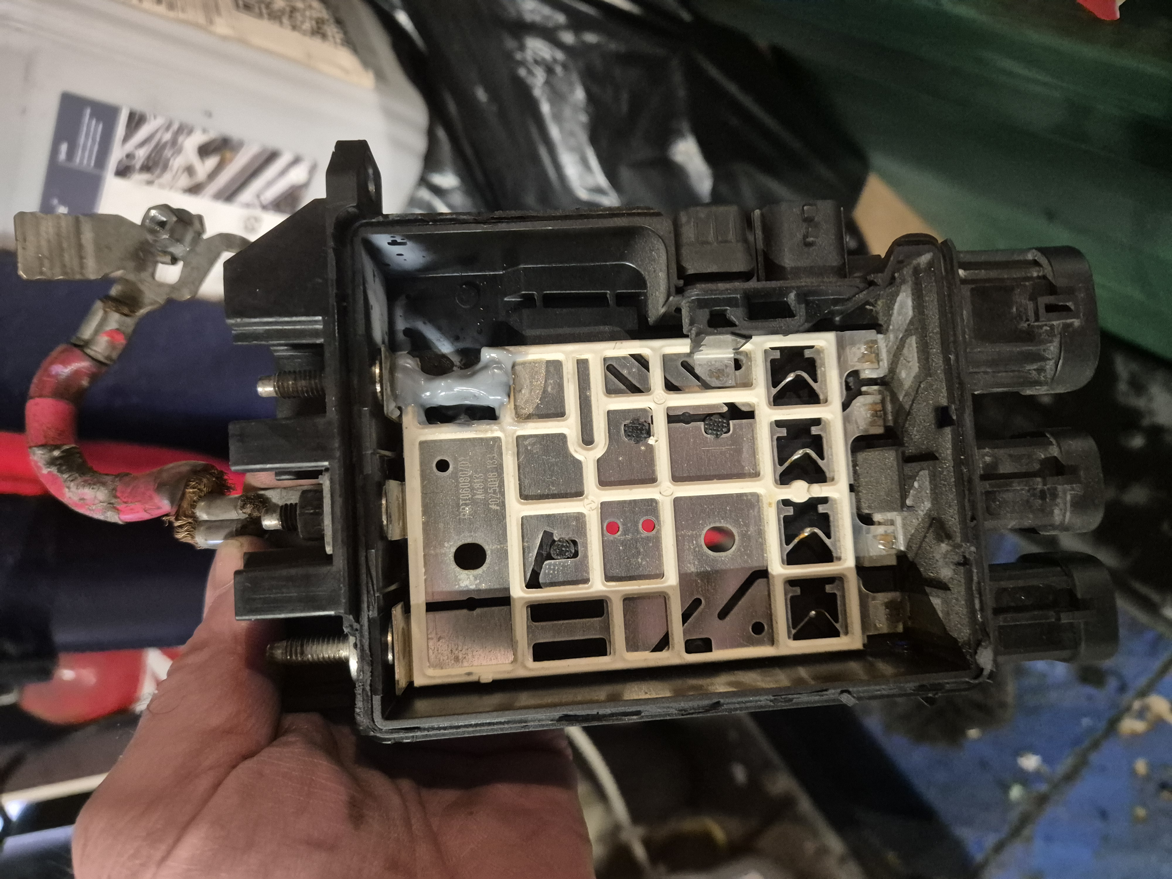

De auto is eenopslag uit gevallen totaal geen stroom in de auto .
Nadat ik het start probleem heb gevonden en een zekering tussen heb geplaatst aleen om de auto weg te rijden daarna een onderdeel bestellen is de hele stroom weggevallen
Is er ergens een hoofdzekering geplaatst die ik over het hoofd heb gezien .
Zekering binnen de auto gekontroleerd
Die zijn ok
Motor ruimte ook ok
Wie kan mij aub helpen

Dus als de auto op contact staat branden er dan ook geen controle lampjes?
Hoe is de staat van de accu, accuspanning meten of accu laten controleren,
accu aansluitingen (plus en min) controleren op oxidatie / slecht contact / kabelbreuk,
Controleer de zekeringen in de motorruimte, daar zitten ook de hoofdzekeringen,
Contactslot / contactblokje kapot kan ook een mogelijk oorzaak zijn,
meten is weten.
limbra 16.610 km
Kan ook zijn dat je massaverbinding tussen motorblok/bak en carrosserie slecht is, dat geeft dezelfde verschijnselen en dan zoek je je mottig.
Verbind het motorblok maar eens met een startkabel (bv. beide zwarte klemmen) met de minpool van de accu. Als dan alles ineens aan gaat is de massakabel het probleem.
Heino4267 22.795 km
Dank je wel voor de reactie uit eindelijk lag het na lang zoeken aan de zekeringen kastje achter de baterij alle polen plus massa punten schoon gemaakt andere kastje erin vanuit de sloop en alles begon weer te werken. Bedankt
