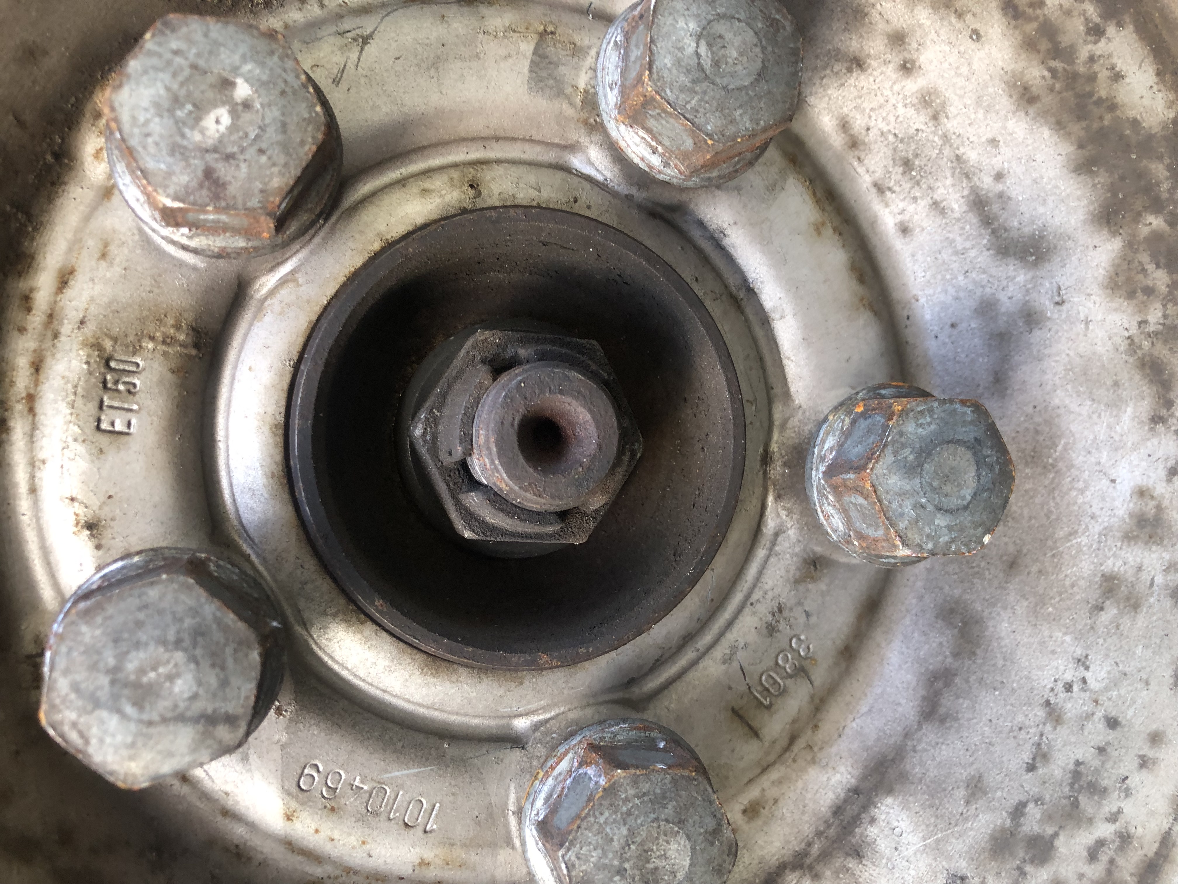

Vraagje. 2 x per jaar bandenwissel van voor naar achteren. Daarna trekt auto naar rechts, bij een volgende jaar terugplaatsen rijd weer als normaal. Langs banden zaak geweest, gaf aan aan velgen licht, auto eerder uitgelijnd, daar ligt dus niet aan.
Ik ben nu op zoek naar andere stalen velgen, echter steeds minder onderdelen Trafic uit 2002, 1.9 DCI, bandenmaat 195/65/16.

En wat aan een stalen velg zou trekken moeten veroorzaken... alleen een afwijkende (b.v. ET) velg kan dan de oorzaak zijn .
Ik denk eerder dat er toch een afwijking zit in het onderstel, dat niet afstelbaar is, b.v. de achterassen zijn vaak niet uitlijnbaar.

Betreft standaard velgen met gelijke waarde van ET50, het vreemde als banden niet wissel slijten voorbanden geheel weg en achter zijn zgan.
Wat u aangeeft achter- as niet verstelbaar. Kan gok wagen om andere verlegen kans te geven. Daarnaast, zodra de weg valk auto wel recht stuurt, echter zij bijna alle hoofdwegen toch rechts aflopen ivm afvoer van pa regenwater

Kijk hier of je velgen van een ander merk/type kunt gebruiken. https://www.steekmaat.nl/auto/Renault/Tr...
ALS het aan velg(en) zou liggen, wat gebeurt er al je voor links en rechts omwisselt?
