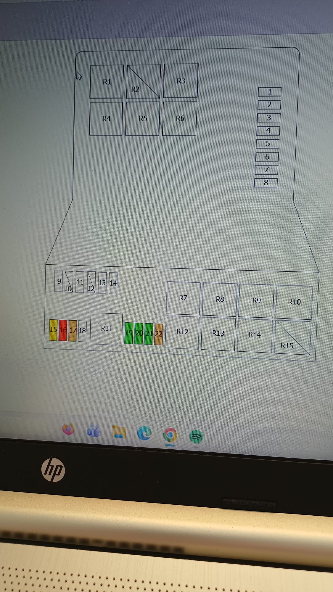

In de zekeringkast onder de motorkap zit zekering f2 voor de aircoecu/paneel. hier zitten ook de relais r7 voor de aircokoelvin en r15a voor de compressor.
Er vanuitgaande dat ik het goede schema heb gepakt, want dat is lastig bij campers.

Om een lang verhaal kort te maken.
Zoals we hebben kunnen controleren is de betreffende zekering heel en het relais werkt ook.
Aansturing op 2 polige stekker van de aircocompressor gecontroleerd en de massa is in orde, maar op de voedingsdraad ( roze draad ) komt geen spanning.
Blijkt dat er ook al is gewijzigd geknoeid bij het eerder vervangen van de druksensor waar allerlei draden zijn doorgeknipt en weer met krimpverbindingen aan elkaar zijn gezet.
Ook daar zit een nagenoeg identieke roze draad.
En tevens kwamen we erachter ondanks dat er geen storingslampjes branden dat de dynamo niet laad.
We hebben zelf voeding op de roze draad gezet en airco werkt prima.
In overleg met de andere monteur die hieraan begonnen is gaan ze de dynamo vervangen en verder kijken naar wat de oorzaak is dat de aircocompressor geen spanning krijgt.
