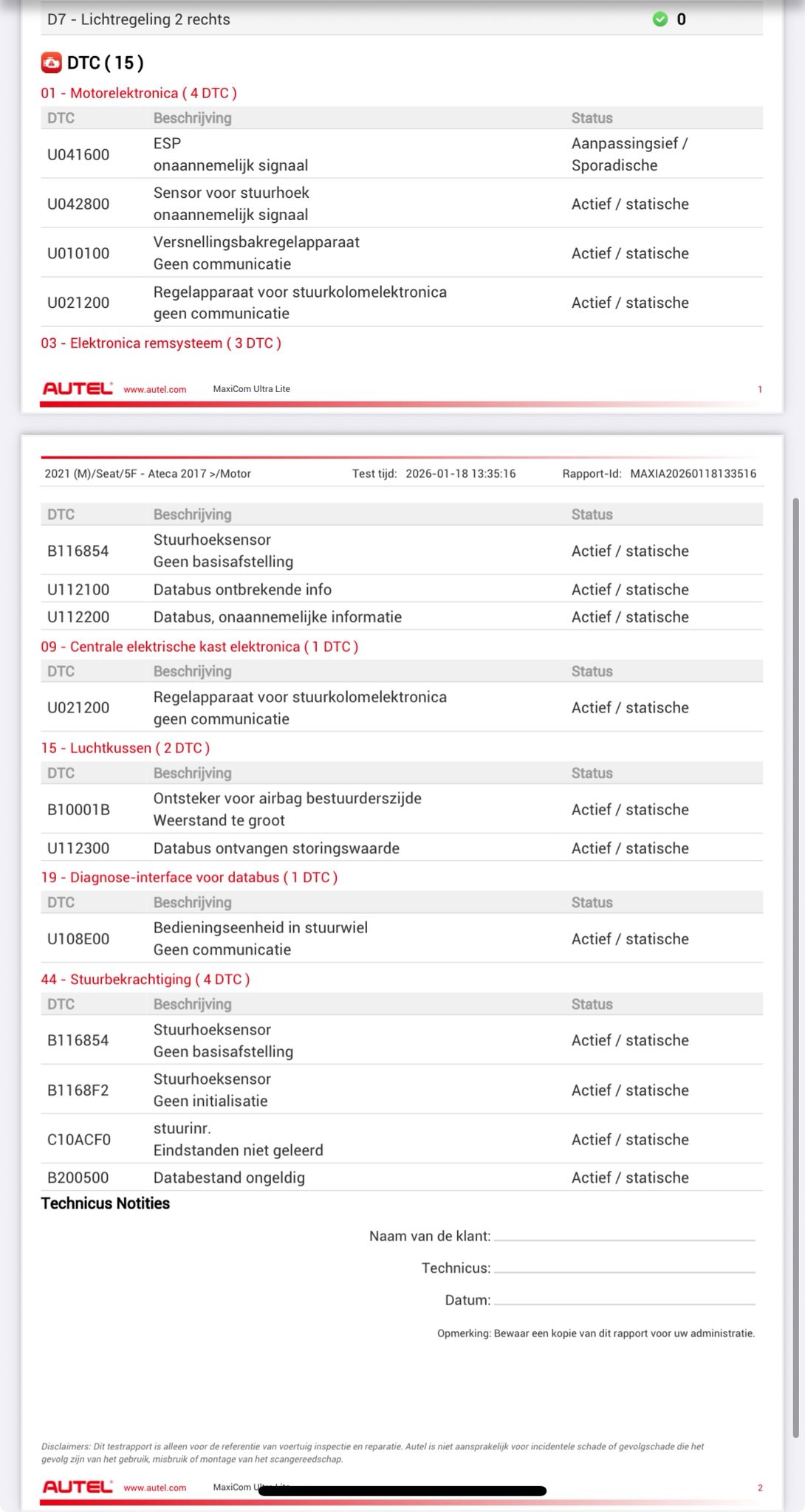

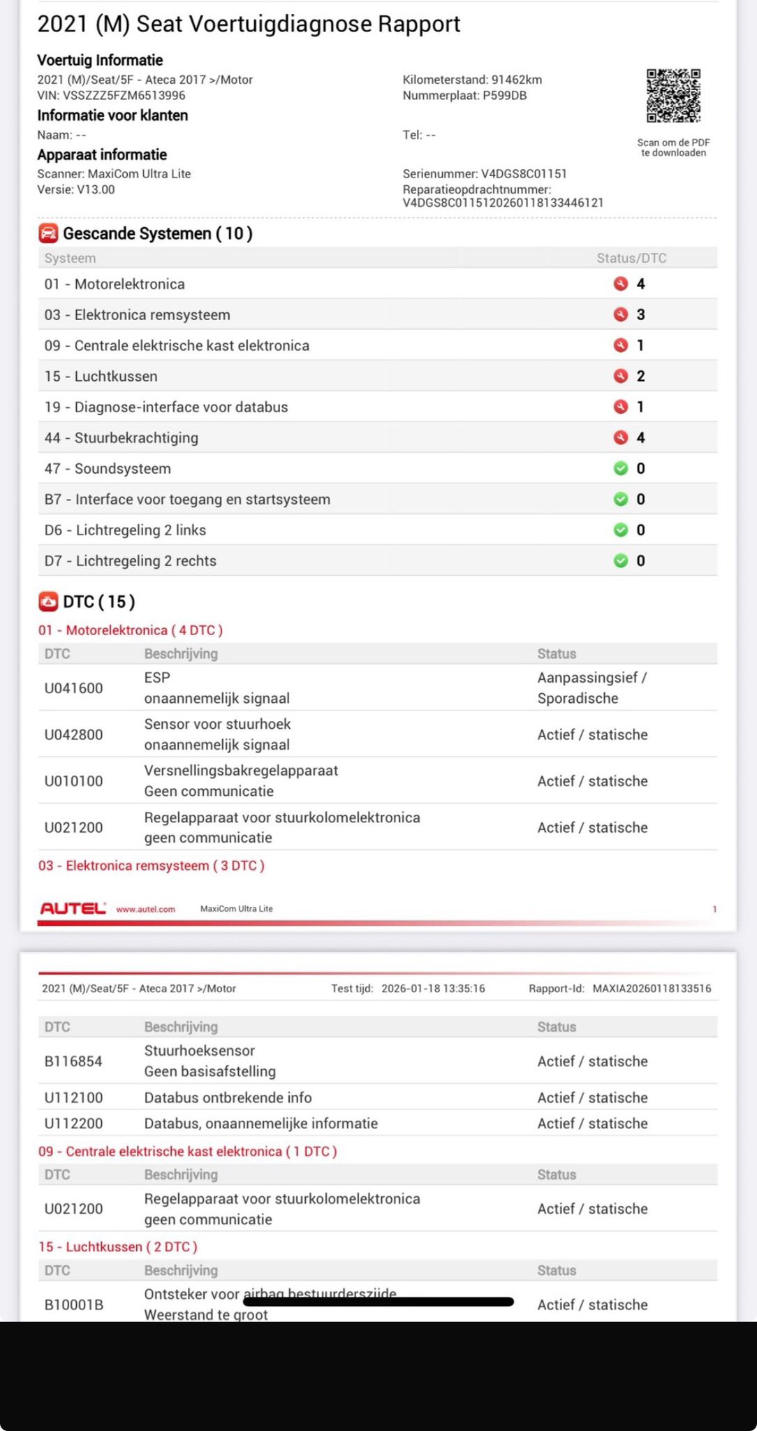

geen startmotor aansturing, start relais is vervangen startknop ook. accu is nieuw sleutels worden herkend, contact gaat aan en krijg meteen een melding van het abs systeem.auto stond met een kapotte/lege accu

Wat zijn de codes als je hem uitleest met de juiste apparatuur.

kadir Topicstarter 2.740 km Reageer
Waarschijnlijk CIM, of ook wel genoemd BCM defect. Frappant dat dat gepaard ging met een defecte / lege accu. Maar buiten dat om heb ik het wel eens eerder meegemaakt.
