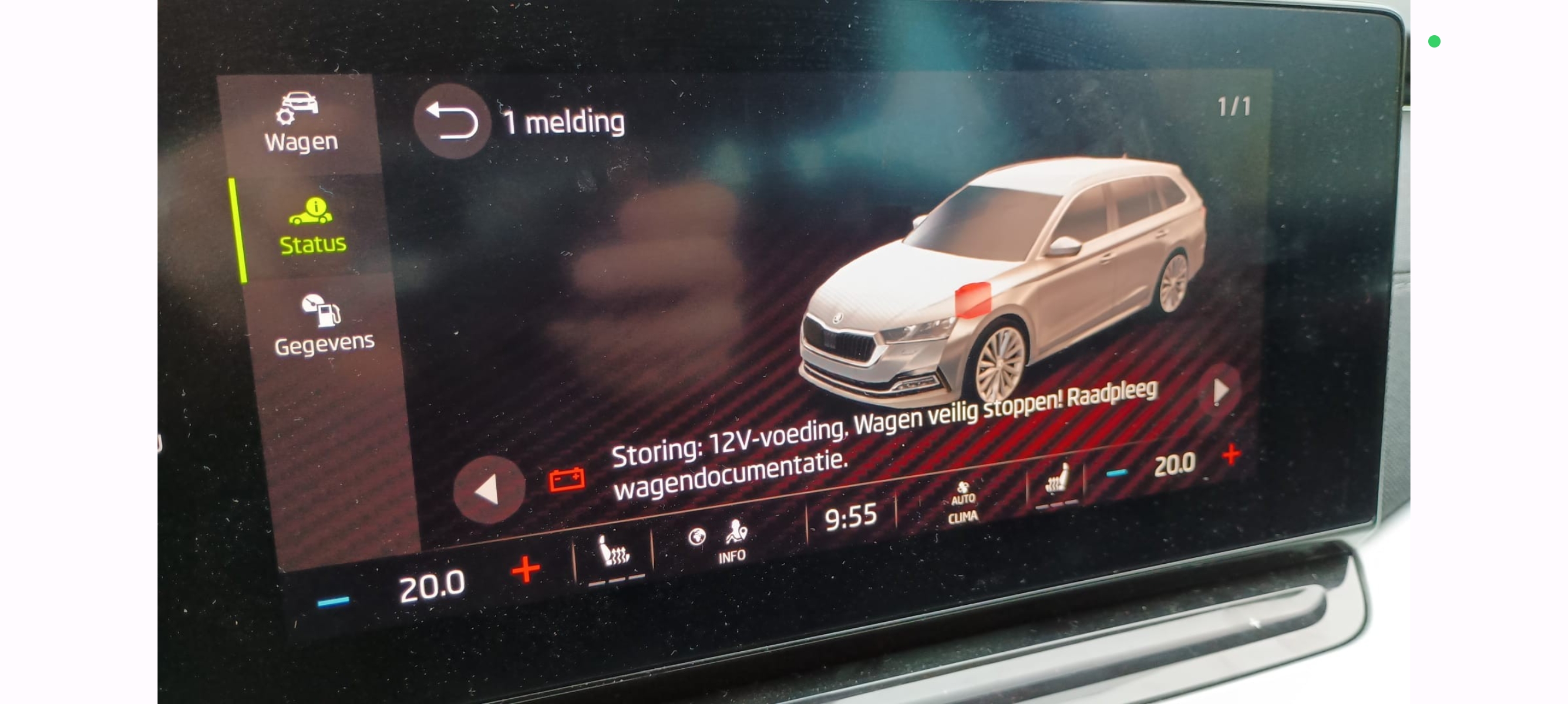

Hij was vanmiddag aan het rijden en toen gaf de auto het volgende aan : STORING 12V VOEDING . Wagen veilig stoppen.

Melding kwam tijdens het rijden in het scherm.
