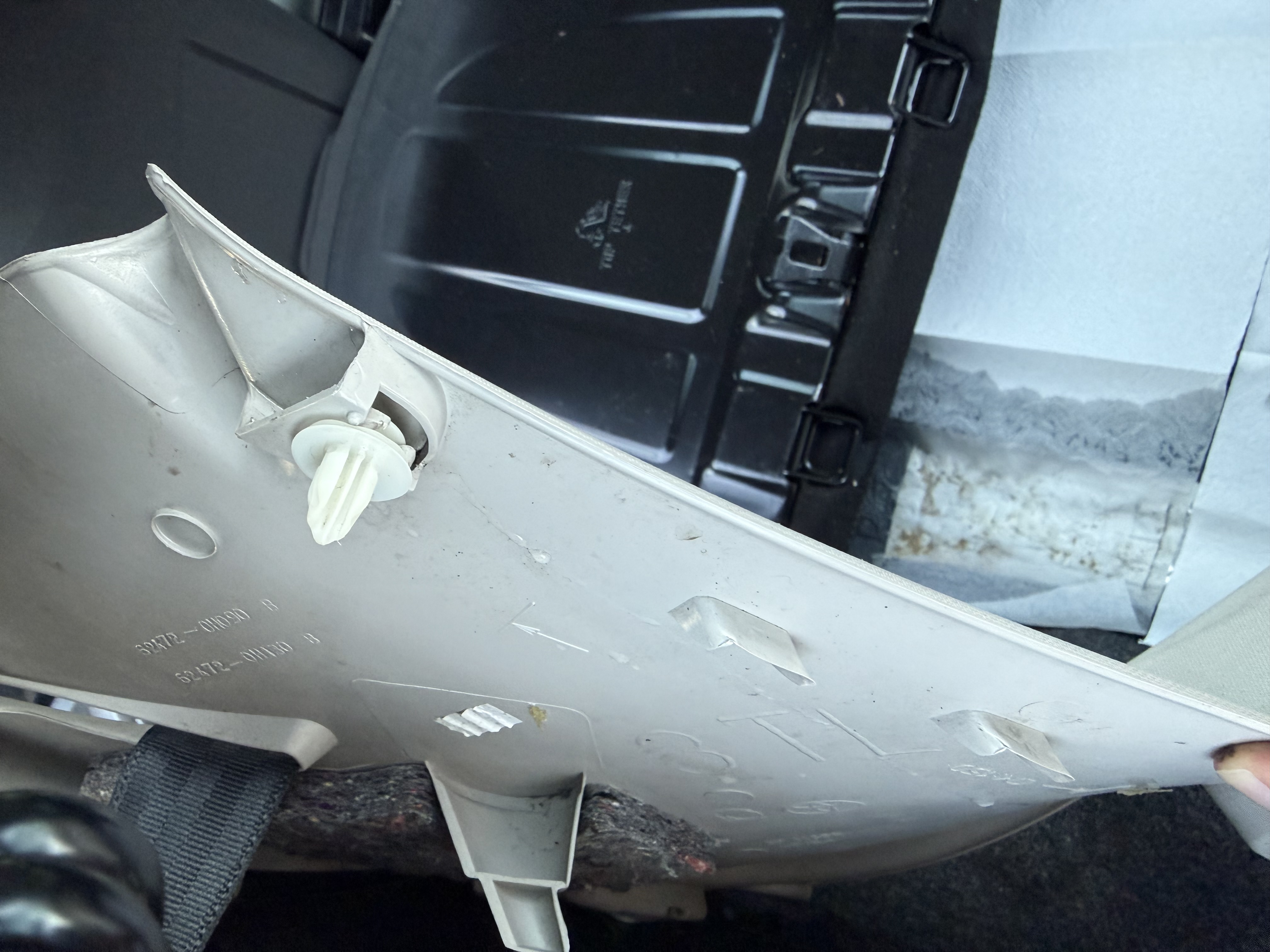

Ik heb lekkage in mijn achterbak en daardoor wordt m’n bank nat. Heeft iemand nog suggesties.
Al gedaan: rubber achterraam vervangen, achterlicht rubbers vervangen, aanslag dopjes dichtgekit.
Het lijkt van hoog weg te komen, heb wat testjes gedaan met papier.
Je ziet ook druppels bij het grijze stukje, als ik weg rijdt na het wassen werd het erger dus het hoopt zich ook ergens op.
Groet, Thom
