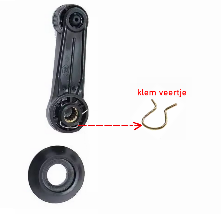

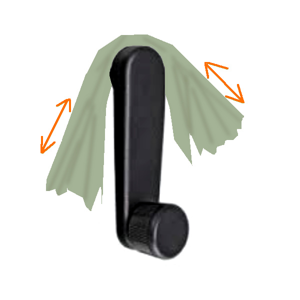

De raamslinger is met een -U- veertje bevestigd,
Je kan een doek of oude lap tussen de portier bekleding en de
raam slinger doen (zoals op de afbeelding) en dan de oude lap
heen en weer trekken totdat het klemveertje en de raamslinger los komt,
indien dit niet goed lukt dan de doek op een ander punt er tussen doen
en weer heen en weer trekken.
