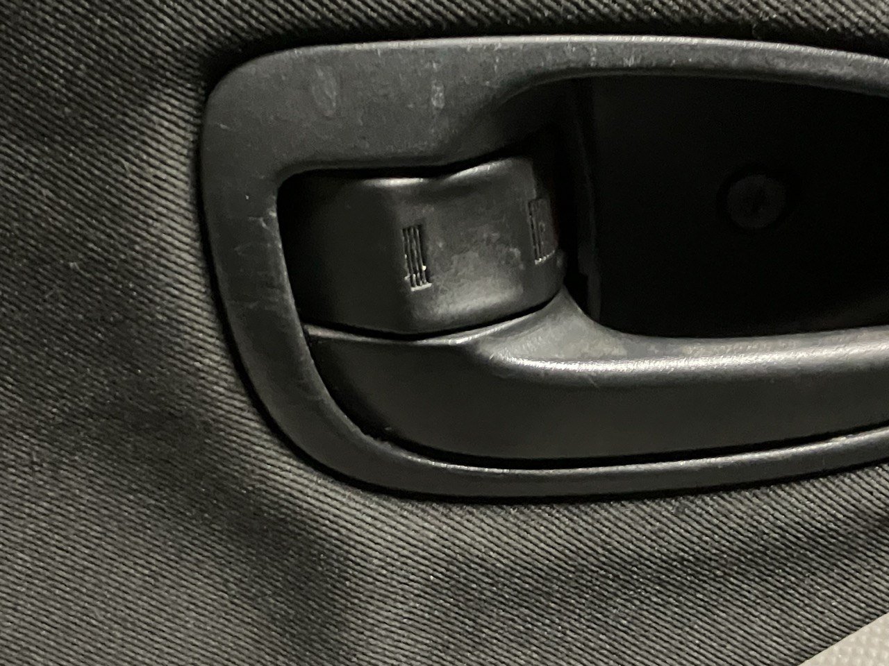

Kan het niets te maken hebben met de bovenste knoppen zoals te zien op de foto ?

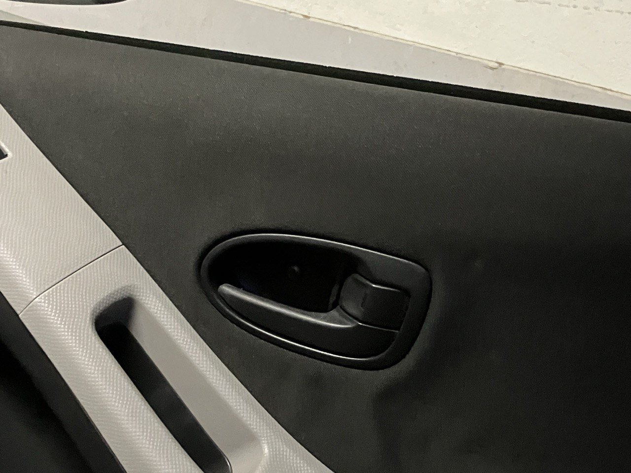

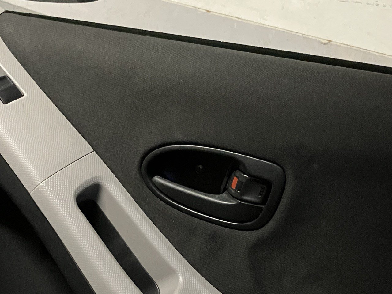

Bij het bedienen van de centrale deurvergrendeling in de auto viel het me op dat de pal aan de passagierskant wèl versprong (zie de 1e 2 foto's) terwijl de pal aan de bestuurderskant maar een klein beetje bewoog en ook niet met de hand te verstellen was.
Het binnenpaneel van de deur losgehaald en gekeken aan de achterkant van de deuropener: de buitenkabel van 1 van de kabels zat niet meer in de vatting.
Daardoor ging de gehele kabel mee tijdens het verstellen en gebeurde netto niks.
Buitenkabel weer op de plek gedrukt, getest en alles weer ingebouwd.
Het feit dat dan sommige van die blauw/groene pluggen in de deur blijven zitten en niet aan het paneel maakt dat het wat langer duurt eer je alles weer ingebouwd hebt.
Maar uiteindelijk valt dat ook mee als je er goed voor gaat zitten.
