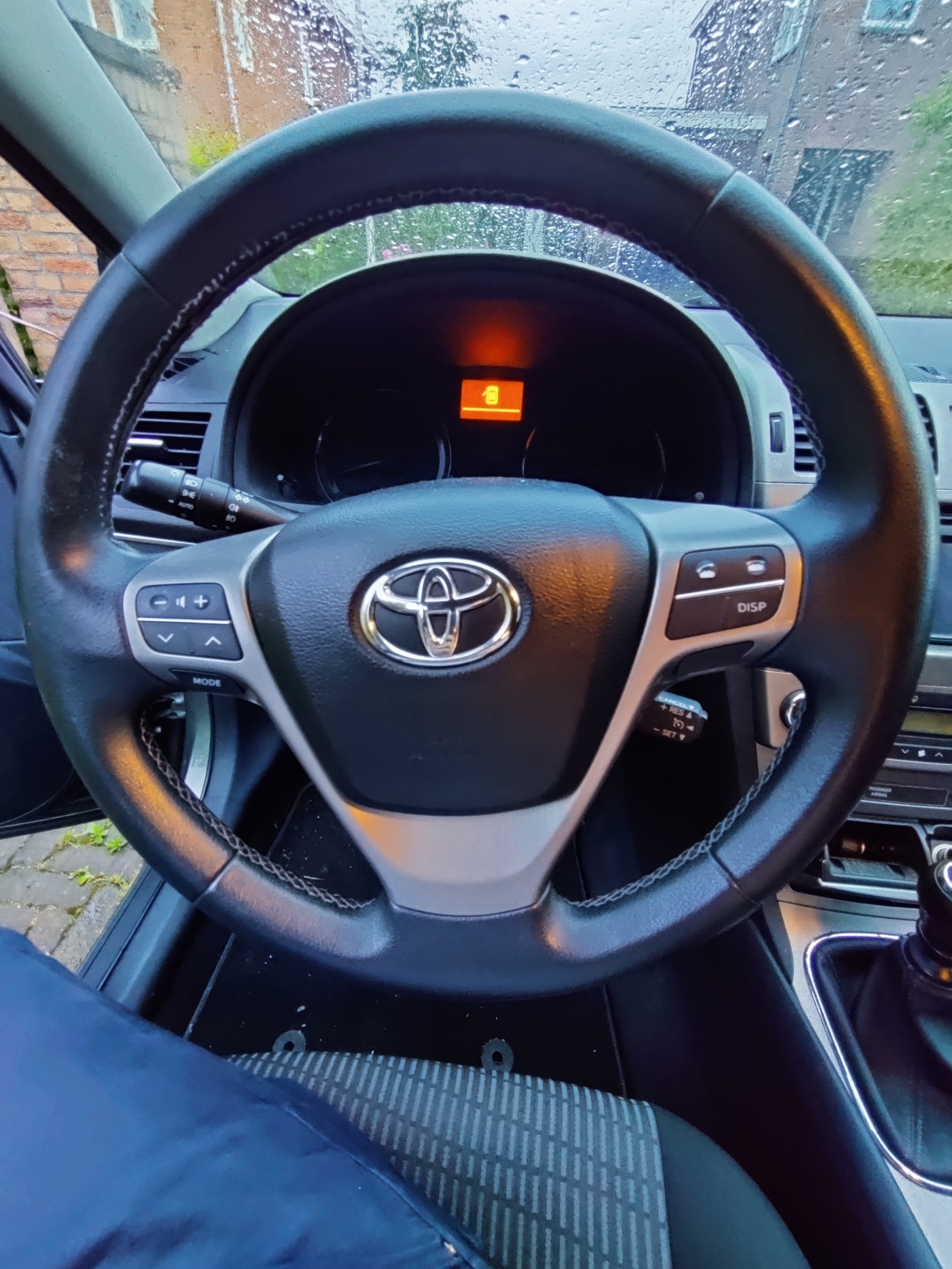

betreft Toyota T27 met audio en cruise control bediening op het stuur.

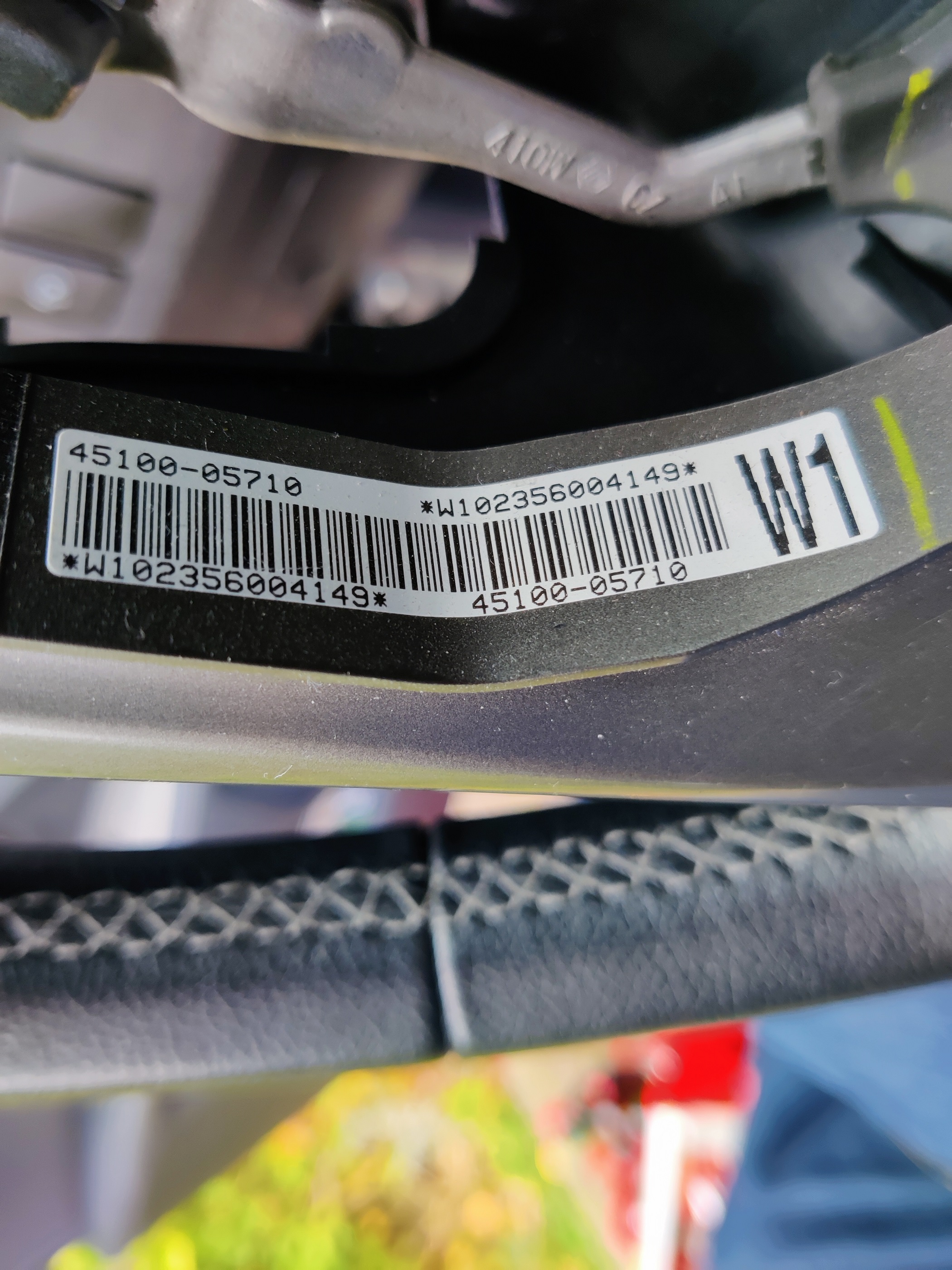

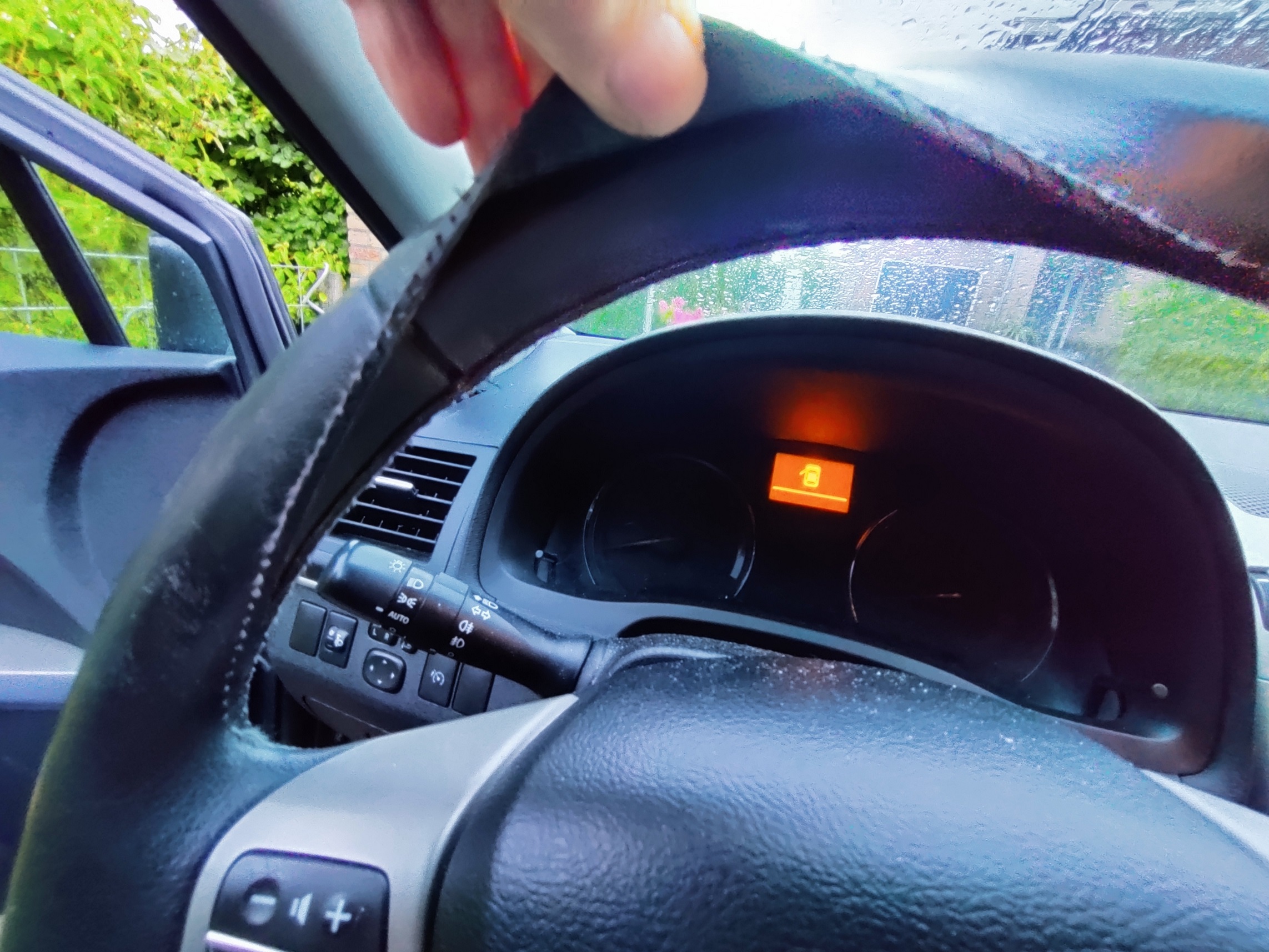

Het stiksel van de lederenbekleding is gebroken, daarom wil ik het stuurwiel vervangen. Op de sticker onder de airbag zit de sticker met verschillende nummers. Welk nummer geeft het juiste type aan?

op mijn sticker (zie foto) staat 45100-05710.
Wat zijn de verschillen tussen de types 45100-05860 <> 45100-05880?

45100-05710 is het V-vormige metallic grijze deel waar de knopjes op zitten zie ik met google. Dit is een aparte assembly die je kunt overzetten. De sticker met de code van het stuurwiel zal ook wel ergens zitten.

Je kan ook jou eigen stuurwiel opnieuw laten bekleden.
Even zoeken via Google "stuurwiel bekleden"...
