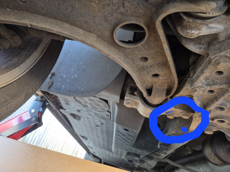

Ik wilde graag alle 2 mijn draagarmen vervangen omdat de rubbers versleten zijn normaal nooit geen probleem heb het vaker gedaan maar nu willen de m10 bouten niet los 1 is er al afgebroken zo vast zitten ze. En de andere 3 krijg ik wel los tot ze er ongeveer 2 cm eruit zijn en dan slaan ze vast dan krijg je ze niet meer los maar ook niet meer vast.nou zegt de ene van uitboren en een bout erdoor heen met een moer erop maar daar heb ik me twijfels bij dat dat wel mag.de andere zegt warm stoken dan weer een ander zegt met ijspray dan daalt de tempratuur naar -50 graden en dan krimpen bouten.en kan het zijn dat ze deze bouten te vast hebben gedraaid met de slagmoersleutel en dat de bouten uitgerekt zijn.
Het gaat om de bouten zie foto.
Alvast bedankt voor het mee denken.

Foto ?
Als foto plaatsen niet lukt is het bestand te groot; even verkleinen en dan nog eens proberen.
Hoop dat het nou lukt met de foto
