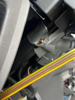

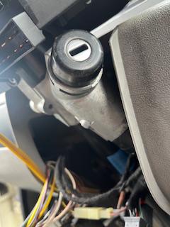

Het contactslot van deze vw LT 28 uit 1998 werkt niet goed. Met de normale sleutel gaat alleen het stuurslot eraf. de reservesleutel werkt soms wel.
Ik begrijp dat bij sommige LT’s er een gaatje bij het sleutelgat zit om het slot eruit te kunnen halen met een paperclip oid.
Drze LT heeft dat schijnbaar niet.
Wil dat zeggen het de hele houder die met breekbouten vast zit verwisseld moet worden?
Of is er nog een andere manier?

Hierbij een paar foto’s
ookjos Topicstarter 350 km Reageer
Foto s kleiner maken
Nieuwe poging
Contactslot is inmiddels verwisseld. Stuurstang laten zakken dan kan je bij de breekbouten
