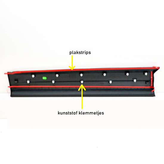

De stoot-lijsten onder aan de portieren zitten gelijmd (3M dubbelzijdige tape)
èn met kunststof klemmetjes vast,
Wil je de stoot-lijst vervangen of weer hergebruiken ?
(kijk uit voor beschadiging van de lak, Plak bij voorkeur brede schilders tape o.i.d. op de lak boven de stoot lijst),
beste kun je met een kuststof spatel proberen de plakstrip los te maken,
door de spatel tussen de stoot lijst te zetten en de plakstrip los te wrikken,
dit zal niet makkelijk gaan,
indien het plakgedeelte los is dan met enige kracht de stoot lijst los trekken,
de kunststof klemmetjes gaan 9 van de 10 keer kapot,
als het goed is komt de stoot lijst dan los, deze zit behoorlijk vast.
