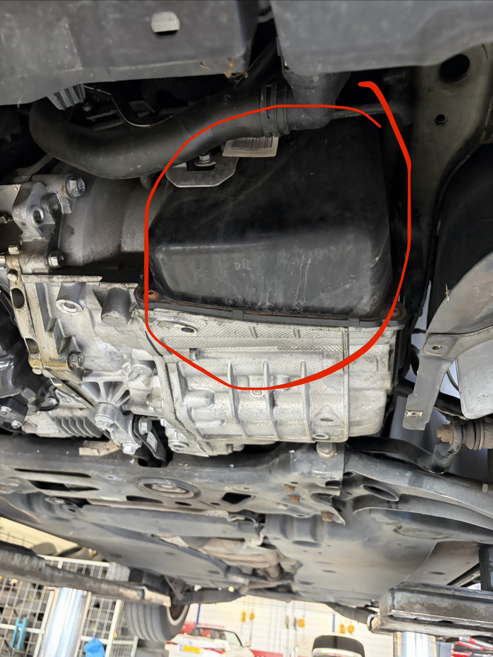

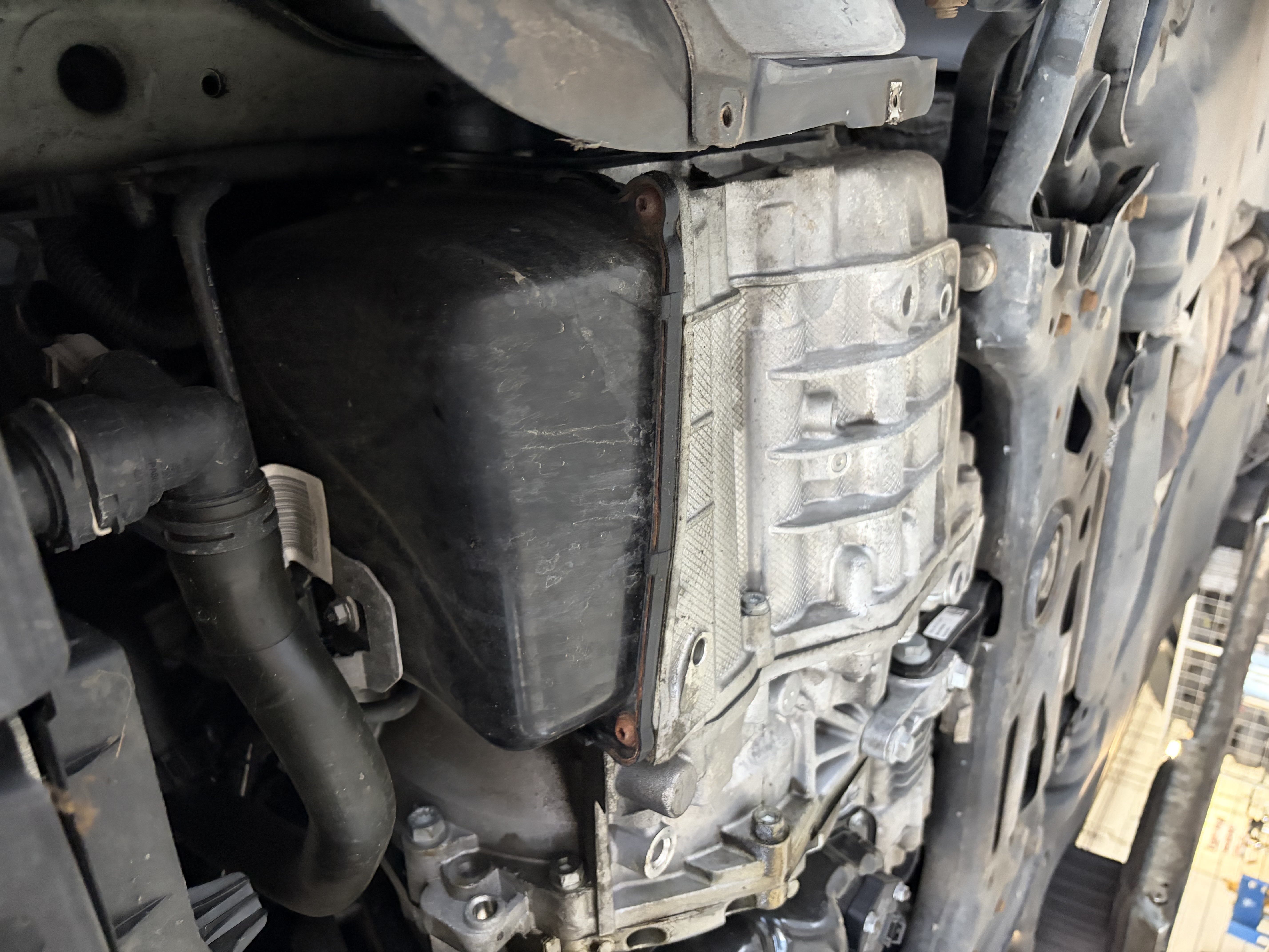

Vandaag even op de put gekeken. Het lijkt achter dit zwarte kapje vandaag te kopen. Dit zit achter het linkervoorwiel helemaal onderaan, weet je wat hier zit?
R59 Topicstarter 110 km Reageer
Bij 60000 moet de bakolie ververst worden.
Van 80000 tot 100000 begint bij veel stadsgebruik het 2 massa vliegwiel vaak lawaai te maken.
Dit kan doorklinken naar de tandwielen achter het kapje , bak begint als het ware te klapperen.
Volgens de dealer is de olie bij 60000 ververst maar dit hebben ze niet zwart op wit maar gehoord van de vorige eigenaar, zou olie verversen het geluid kunnen verminderen?
nee, vliegwiel vervangen zal enige oplossing zijn. Olie verversen is gewoon onderhoud, maar daar gaat t vliegwiel niet van stuk. wel dure/tijdrovende reparatie helaas.

Hé kaleido vandaag bij de dealer een diagnose laten doen, geluid komt hieruit. Advies is olie te wisselen omdat hij het alleen met warme motor dus dunne olie doet. Wat zeg jij hiervan? En weet je ook wat er precies achter deze kap zit
Dikkere olie is een lapmiddel , als hij lawaai maakt met de olie die er in hoort is er iets niet goed.
Laat ze de kap er af halen en onderzoeken of daar iets te voelen of te zien is.
Ook als de olie nooit ververst is met 100.000km?
achter dat deksel zit de mechatronic, geluid zal wel ergens uit een baklager/tandwielgroep komen. dat ga je denk ik niet zien met dat deksel eraf. Olie verversen gaat in mijn ogen ook niet helpen, waarschijnlijk gaat het zelfs erger worden.
