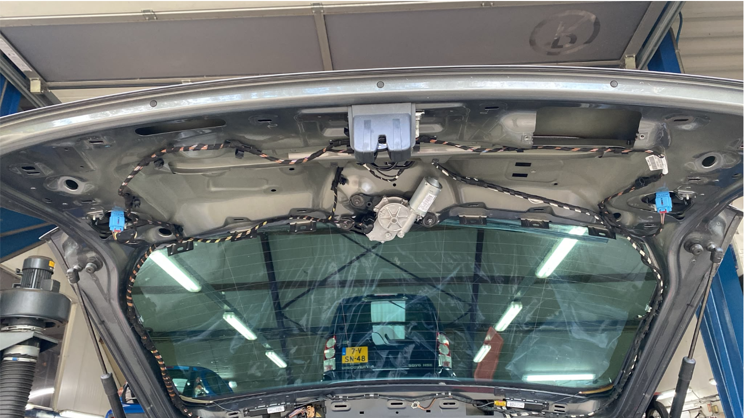

Ik heb een vreemde elektrische storing in mijn Volkswagen Tiguan uit 2018 met handbediende achterklep. Misschien dat iemand dit probleem herkent of weet in welke richting we verder moeten zoeken.
Het begon met de achterlichten die in de achterklep zitten. Wanneer de achterklep geopend is, branden deze lampen niet, zoals het hoort. Zodra de achterklep gesloten is, gaan beide achterlichten in de klep gelijktijdig en onregelmatig aan en uit/flikkeren. Het is dus niet één lamp en het knipperen heeft ook geen vast ritme.
Daarnaast geeft de auto tijdens het rijden regelmatig een waarschuwingspiep, vergelijkbaar met de waarschuwing wanneer een deur of de achterklep niet goed gesloten is. Dit is erg wisselend. De ene rit gebeurt er bijna niets, een andere keer piept hij gedurende vrijwel de hele rit. Het is ook voorgekomen tijdens het optrekken en een andere keer juist tijdens het afremmen. Als de auto stilstaat, lijkt het probleem niet op te treden.
Er is nog iets vreemds gebeurd: tijdens een rit waarbij de oorspronkelijke storing op dat moment even niet aanwezig leek te zijn, ontstond er een piepsignaal toen het handschoenenkastje werd geopend. Of dit ermee te maken heeft weet ik niet, maar ik vermeld het omdat het misschien een aanwijzing is.
Ook is het alarm van de auto inmiddels spontaan afgegaan, zonder dat daar voor zover wij konden zien een normale aanleiding voor was.
Wat inmiddels gedaan/gecontroleerd is:
- Het achterklepslot inclusief microschakelaar is vervangen door een nieuw exemplaar.
- De massa is gecontroleerd.
- De auto is uitgelezen, maar er staan geen relevante foutmeldingen/foutcodes in.
- Het probleem is na het vervangen van het achterklepslot nog steeds aanwezig.
- De Tiguan heeft een handmatige achterklep, dus geen elektrisch bediende achterklep.
Omdat beide binnenste achterlichten exact tegelijkertijd uitvallen/flikkeren én er tegelijkertijd allerlei vreemde waarschuwingssignalen optreden, lijkt het mij niet waarschijnlijk dat toevallig beide LED-achterlichtunits defect zijn.
We denken inmiddels meer in de richting van een kabelbreuk/slecht contact in de kabelboom van de achterklep, een stekkerverbinding, het signaal waarmee de auto registreert dat de achterklep gesloten is, of eventueel iets rond de BCM/J519. Maar voordat er allerlei onderdelen vervangen worden, zou ik graag weten of iemand dit specifieke gedrag bij een Tiguan AD1 herkent.
Het vreemde blijft vooral dat de storing bewegingsafhankelijk lijkt: soms bij optrekken, soms bij remmen, soms vrijwel een hele rit en soms helemaal niet.
Heeft iemand dit eerder meegemaakt bij een Tiguan AD1? En zo ja, waar bleek uiteindelijk de oorzaak te zitten? Vooral ervaringen met kabelbreuken, stekkerverbindingen, de kabeldoorvoer van de achterklep of de BCM/J519 zijn welkom.

Ontmantel je bedrading maar eens waar deze scharnierd bij het open en toe gaan vd achterklep.
bedankt voor het reageren, we gaan het proberen
lammers48-tiguan-2018 Topicstarter 85 km Reageer
helaas hebben we niets gevonden wat kan duiden op een eventuele kabelbreuk, zou het een storing kunnen zijn in de body contrle module?

Bcm kapot kan altijd maar komt niet heel vaak voor. Heb je de bedrading in beide doorvoerrubbers goed gecontroleerd? Heb je alle massapunten achterin de auto gecontroleerd of ze wel vast zitten? Als je de stekkers van de achterlichtunit's loshaalt, zie je dan nog steeds dat achterklep tekentje knipperen? Accupool los/vast helpt ook wel eens. Welke storingen staan erin? Als je alles wist en het probleem komt voorbij, welke storingen staan er dan in? Heeft de wagen ook een dakraam? Zo ja, dan zeker kijken bij de stekkers bij de a-style onderin. Als het dak lekt dan worden de stekkers nat. Links en rechts.
ricky 55.575 km Reageer
Bedankt voor je uitgebreide reactie en het meedenken.
De BCM is inmiddels uitgebreid getest en goed bevonden. Het achterklepslot is vervangen, de massa en bedrading zijn gecontroleerd, maar er is nog geen oorzaak gevonden. De auto heeft geen schuifdak.
Wat wel opvalt, is dat het achterklepsymbool op het dashboard tijdens het rijden soms heel kort oplicht, soms nauwelijks waarneembaar. Stilstaand gebeurt dit niet. De piepsignalen treden ook uitsluitend tijdens het rijden op, soms bij optrekken, soms bij afremmen en soms gedurende een hele rit.
De sluitbeugel en afstelling van de achterklep zijn volgens mij nog niet gecontroleerd. Ook weet ik niet of de test met losgekoppelde achterlichtunits al is uitgevoerd. Dat ga ik navragen.
Zou het volgens jou ook aan de afstelling van de achterklep kunnen liggen, waardoor het contact tijdens het rijden heel even wordt onderbroken?

Wel zijn beide achterlichten in de achterklep en de binnenbekleding gedemonteerd en vervolgens weer gemonteerd.
Enkele weken na het spuitwerk begonnen de eerste elektrische problemen. De storing is daarna ongeveer twee maanden weggeweest, maar kwam in september terug en is sindsdien steeds nadrukkelijker aanwezig.
De auto heeft inmiddels ongeveer zes weken bij de garage gestaan, waarvan een groot deel bij een externe auto-elektronicaspecialist. Helaas is de oorzaak nog niet gevonden.

- Het achterklepslot, inclusief de geïntegreerde microschakelaar, is in september volledig vervangen door een nieuw exemplaar. Dit heeft de storing niet opgelost.
- De BCM/J519 is uitgebreid gecontroleerd. Volgens de garage en de betrokken specialist is hierin geen defect aangetoond.
- De kabelboom en stekkerverbindingen van de achterklep zijn onderzocht. Er is geen kabelbreuk gevonden.
- Ook de massaverbindingen zijn gecontroleerd, zonder dat een duidelijke oorzaak is gevonden.
- De bedrading en aansluitingen zijn tijdens het onderzoek bewogen en gecontroleerd, maar daarmee kon de storing niet gericht worden opgewekt.
- Het achterklepslot is tijdens een controle ook elektrisch losgekoppeld. Volgens de monteur bleef de storing aanwezig. Ik weet echter niet precies welke verschijnselen toen bleven optreden.

De broer van mijn garagehouder heeft tijdens het meten iets opvallends ontdekt.
Hij had de auto aangesloten op een gestabiliseerde, regelbare voeding. Tijdens de metingen werd de voeding ingeschakeld en trad de storing op.
Daarna heeft hij proefondervindelijk de voedingsspanning gevarieerd. Deze voeding is per 0,1 volt instelbaar.
Zijn bevinding:
- Bij 13,6 volt treedt de storing niet op.
- Rond 13,7 volt en bij hogere spanning begint de storing.
De storing is dus ook bij een volledig stilstaande auto op te wekken. Beweging van de achterklep of het rijden zelf is daarvoor niet noodzakelijk.
Het gaat nadrukkelijk om een gestabiliseerde voeding, niet om een gewone acculader.
De monteur geeft bovendien aan dat hij zowel mét als zonder aanwezige storing geen bijzondere of afwijkende meetwaarden constateert.
Ook de BCM lijkt volgens hem goed te functioneren.
