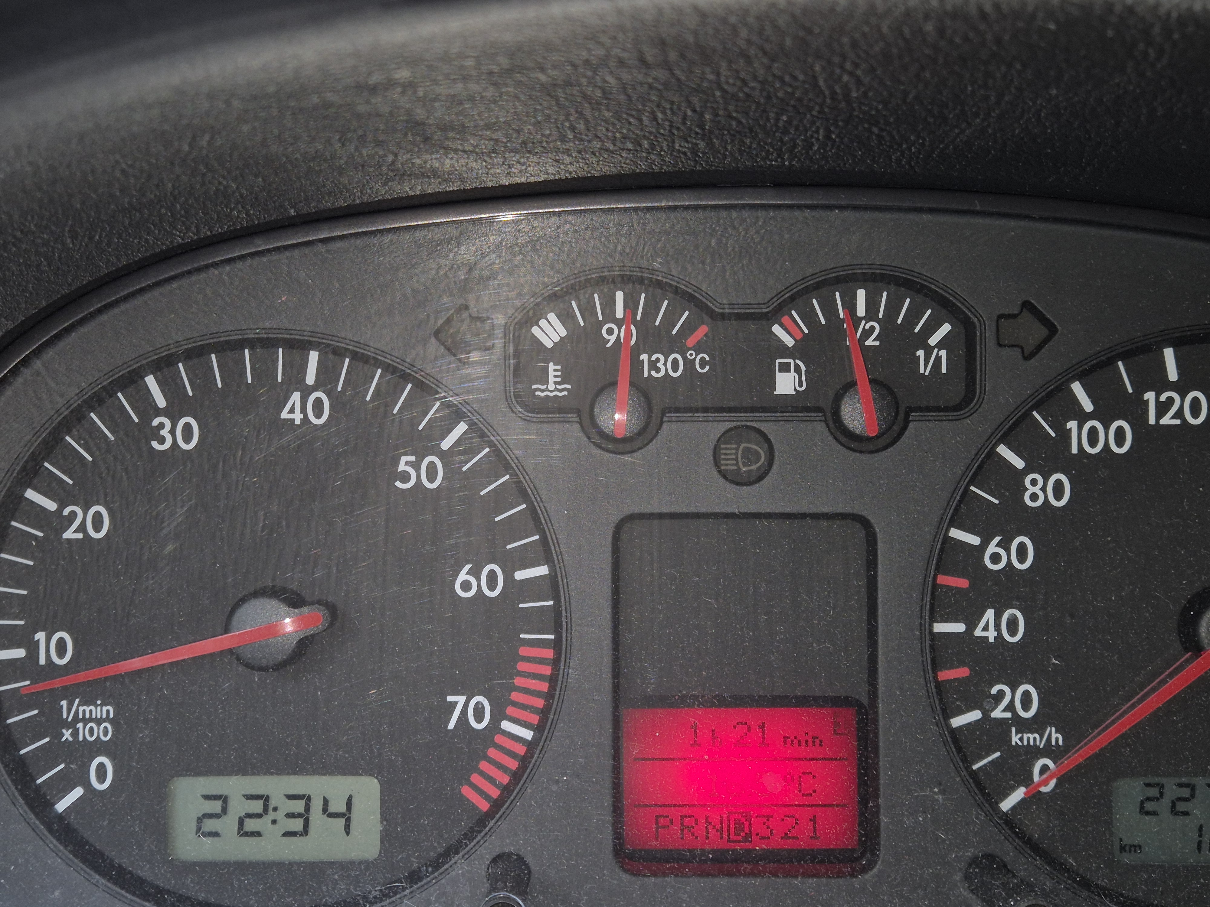

Normaal gesproken zou de naald van de tempratuur meter op 90 graden moeten blijven staan, die van mij gaat na een tijdje rijden iets over de 100 graden. als ik rij wind heb gaat hij netjes terug naar de 90 graden. als ik in de file staat loopt hij op naar de 100 dan slaan de 2 koelvinnen pas aan. ik heb de koelvinnen getest stand 1 en stand 2 doen het gewoon. ik heb de electrishe thermostaat ook vervangen en de groene sensor ook. dan blijft er denk ik nog 1 sensor over die in me radiator zit. deze is maar 2 polig ik heb airco dan zou het 3 polig moeten zijn alleen daar past me stekker niet op. of zou me dashbord verkeerde waarde aangeven?
op de foto zie je dat hij naar bovenkruipt meestal tot de 100 of soms iets daar overheen. ik was telaat met foto maken want ik moest weer rijden.

Thermostaat niet ver genoeg open of schoep los op de waterpomp.
Weet niet of dit dashbord nog een spanningsstabilisator heeft kan die ook defect zijn.

De temperatuur uitlezen of deze afwijkt met de waarde op de meter.
Radiateur wordt wel volledig warm , niet deels verstopt.
En geen koelvloeistofverlies ? Dan zou een defecte spanningsstabilisator kunnen passen.

Op zich niet maar alles geeft verkeerd aan en de meters zullen niet stabiel zijn , maar dat wist je al
Ik had recentelijk soort gelijk probleem bij een VW Polo uit 2000
Na het een en ander gemeten te hebben bleek de dynamo niet goed meer bij te laden.
Nieuwe koolborstels er in gezet en probleem opgelost.
De afgegeven spanning van de dynamo was 12.3V na vervangen was die 13.7V
Accu lampje ging overigens niet branden.
Als de spanningsstabilisator de oorzaak is dan zal de brandstofmeter het zelfde gedrag vertonen. Is dat niet het geval, denk ik, is de temperatuurzender de boosdoener.

Misschien toch een gedeelte van de radiateur verstopt. Stel 30% van de kanalen in de radiateur zitten verstopt dan heb je dus eigenlijk alsof je een kleinere radiateur gemonteerd hebt zitten dus ook een minder goede koeling waardoor de koeling het bij bepaalde omstandigheden het niet meer goed kan koelen en dan worden de koelvinnen aangestuurd. Dat na een tijdje alles goed heet aanvoelt komt dan gewoon door warmte geleiding.
ricky 55.575 km Reageer
Ik denk toch dat het de spanningsstabilisator is in het dashboard. Een gedeeltelijk verstopte radiateur had in de spits ( file ) al een hogere temperatuur moeten opleveren en is niet het geval.
