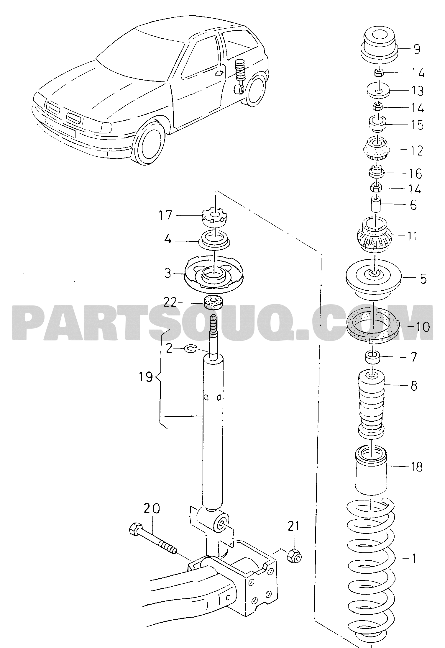

Het is nog niet opgelost. Montage gedaan zoals op onderstaande uitsnede. Het klopt toch dat bij de 2 komplaatjes de onderste de kleinste van de 2 is die met de bolle zijde naar boven wordt gemonteerd en de bovenste is de grootste die met de bolle zijde naar beneden wordt gemonteerd?

Ten opzichte van het bovenste rubber? Dus.. bovenste rubber heeft kleine bolle plaatje aan de onderzijde van het rubber, deze valt dan met de bolle zijde in de onderkant van het rubber. Het grotere plaatje valt dan met de bolle zijde in de bovenkant van hetzelfde rubber en dan een moer erop? Zo maak ik het ook op uit het plaatje.

Onderste komplaatje is kleiner in diameter dan de opening in de carosserie. Deze maakt dus geen contact met de koets. De holling in het onderste komplaatje steunt dan op de onderliggende metalen bus en bovenliggende moer op de zuigerstang. De bolling van dit komplaatje valt dat in de onderzijde van het bovenste rubber. Dat staat volgens mij ook zo in de hierboven aangegeven afbeelding?

Afbeelding is onduidelijk
