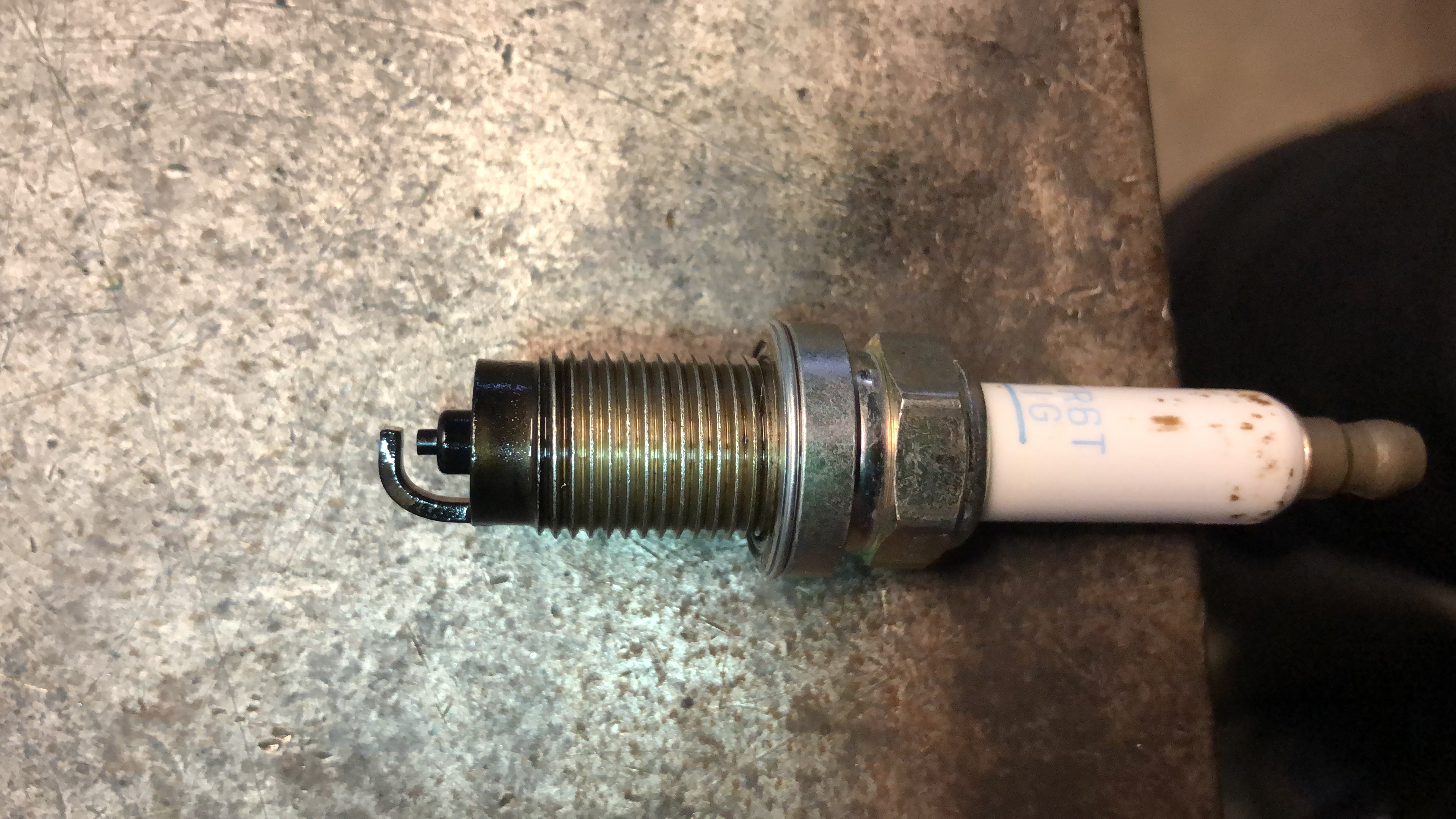

Motor slaat heel moeilijk / niet aan. zodra die aanslaat loopt die stationair onregelmatig en reageert slecht op gasgeven en gaat flink roken en af en toe hoor je een backfire na eeen tijdje slaat die af en zijn de bougies nat en zwart ook leek het oliepeil wat hoger te staan.
Staan geen storingen in heb brandstofpomp reeds vervangen, krukassensor vervangen, timing gecontroleerd, carterontluchting zit niet verstopt. nieuwe bougies gemonteerd. andere gasklep gemonteerd.gekeken of de injectors niet lekken. geen resultaat loop eerlijk gezegd even vast. Hopelijk heeft iemand nog advies. alvast bedankt

Bedankt allemaal voor jullie reactie, heb het allemaal geprobeerd helaas geen effect. Totdat de klant belde dat hij zich vergist had met de jerrycans thuis. ipv benzine diesel er ingegooid. Door de menging kon ik dit helaas niet snel ruiken dus voor niks lang aan het zoeken. probleem opgelost!!
