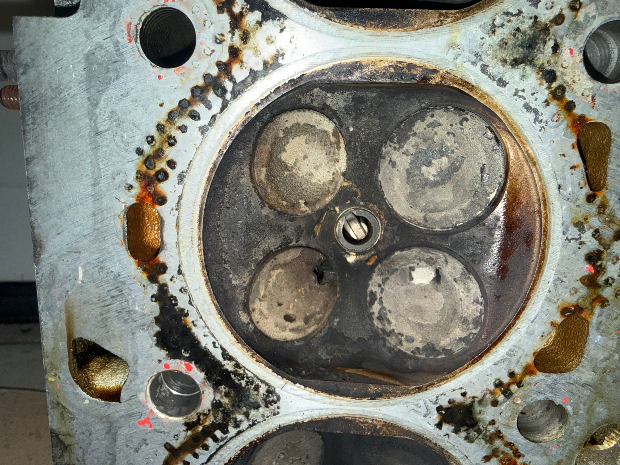

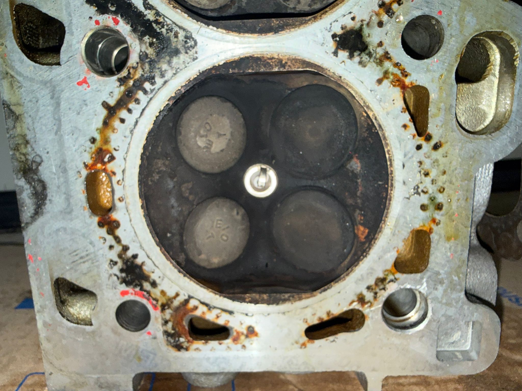

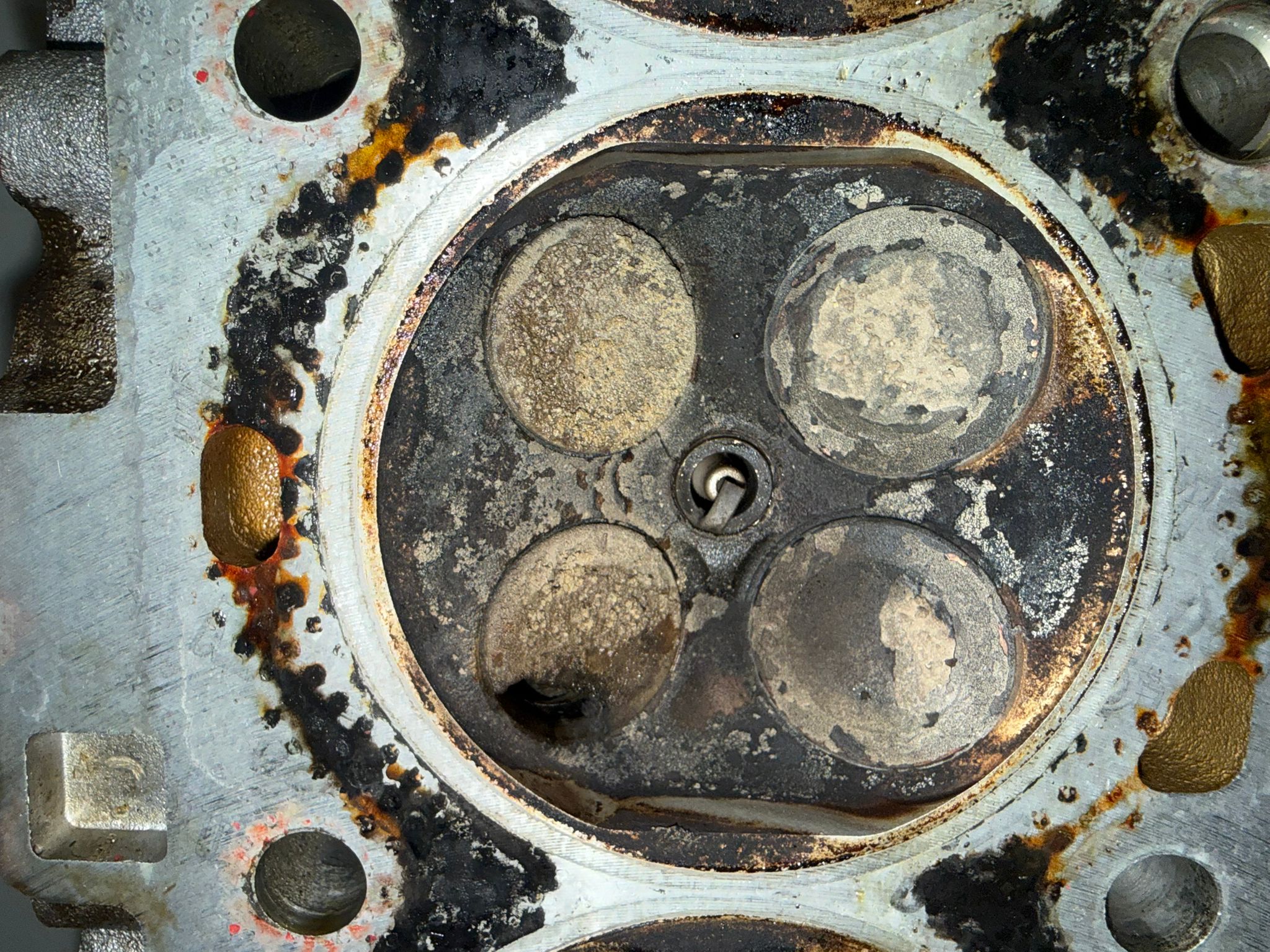

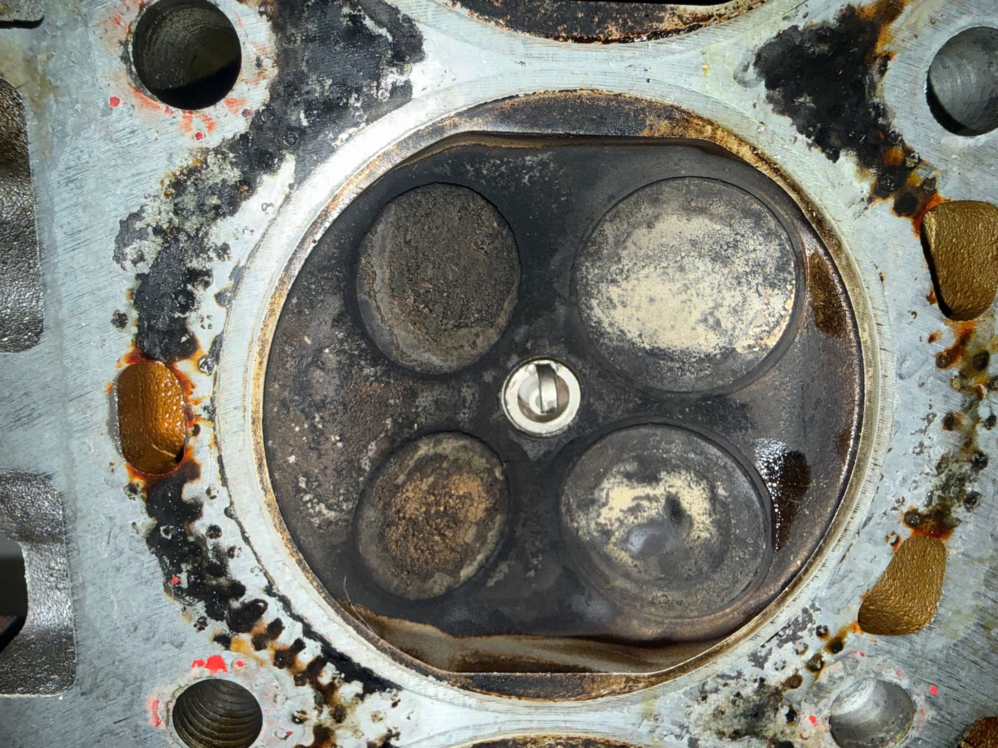

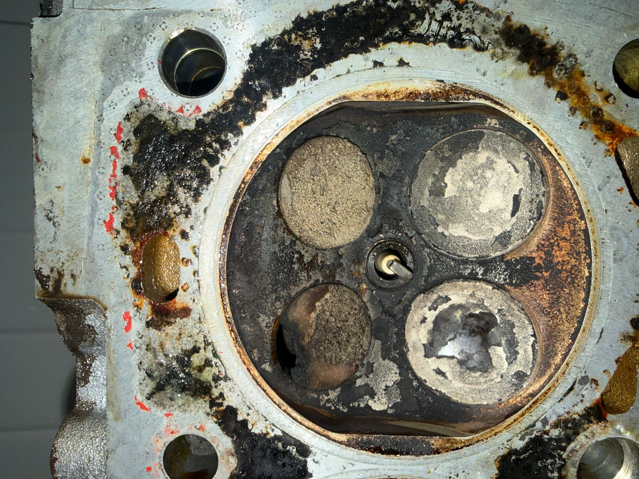

als je in een cilinder lucht blaast komt dit dan toevallig ook bij een ander bougiegat naar buiten? koppakking door geslagen
Oorzaak? Hij reed op benzine toen hij plots slecht liep en na enkele km stopte.
stanneman Topicstarter 480 km Reageer
Uitlaatkleppen hebben de zuigers geraakt? Lijkt me stug dat de kleppen allemaal gelijktijdig verbrandt zijn door een te arm mengsel maar alles is mogelijk.
Ik zou een andere kop monteren en het brandstofmengsel op zowel LPG als benzine juist afstellen.
Ze lijken mij verbrand.
Misschien open blijven staan door defecte vvt?
Ook kleppen zijn slijtagegoed. Hebben het lang volgehouden met 500.000 km.
Door de tijd komen de uitlaatkleppen dieper in de zittingen te liggen en is zichtbaar. Door de roterende beweging treedt er materiaalverlies op aan de zitting en klepschotel en de schotelrand wordt dunner. Dit betekent minder koeling. Als er dan roetvorming of onverbrande olieresten zich op rand afzetten komt het tot gloeien, dus oververhitting.
Daarbij komt dat een mager lucht/LPG mengsel een langere verbrandingstijd heeft tov benzine en helpt zo ook mee aan oververhitting.
Inlaatkleppen zijn minder gevoelig omdat deze beter gekoeld worden door de binnenstromende lucht.

Het antwoord heb je eigenlijk zelf al gegeven. Motor liep al enige tijd niet helemaal rond.
De gloeiplekken waren er al langere tijd en op een gegeven moment is het zover en het materiaal brandt weg. Dat is vooraf niet voorspelbaar.
