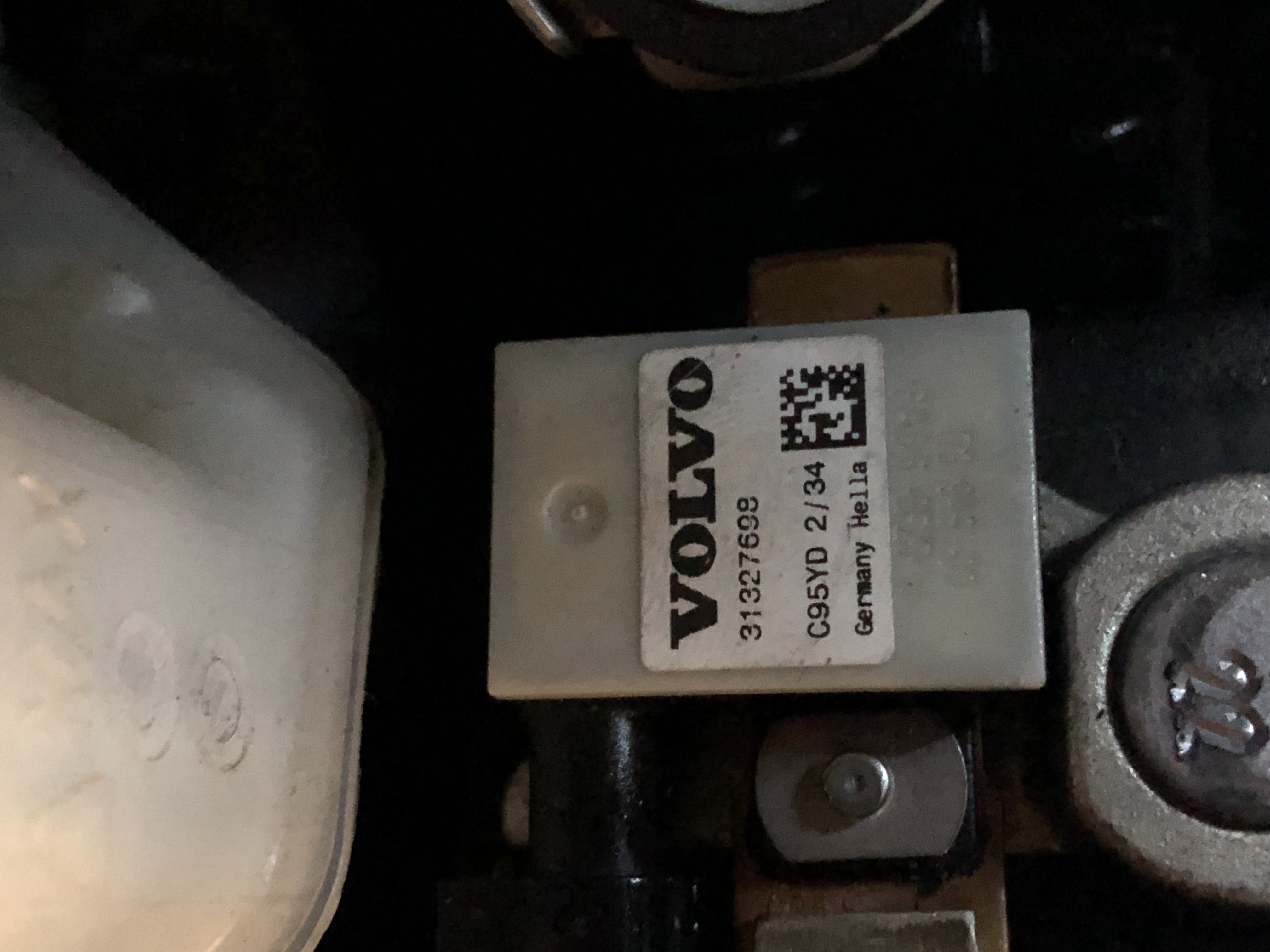

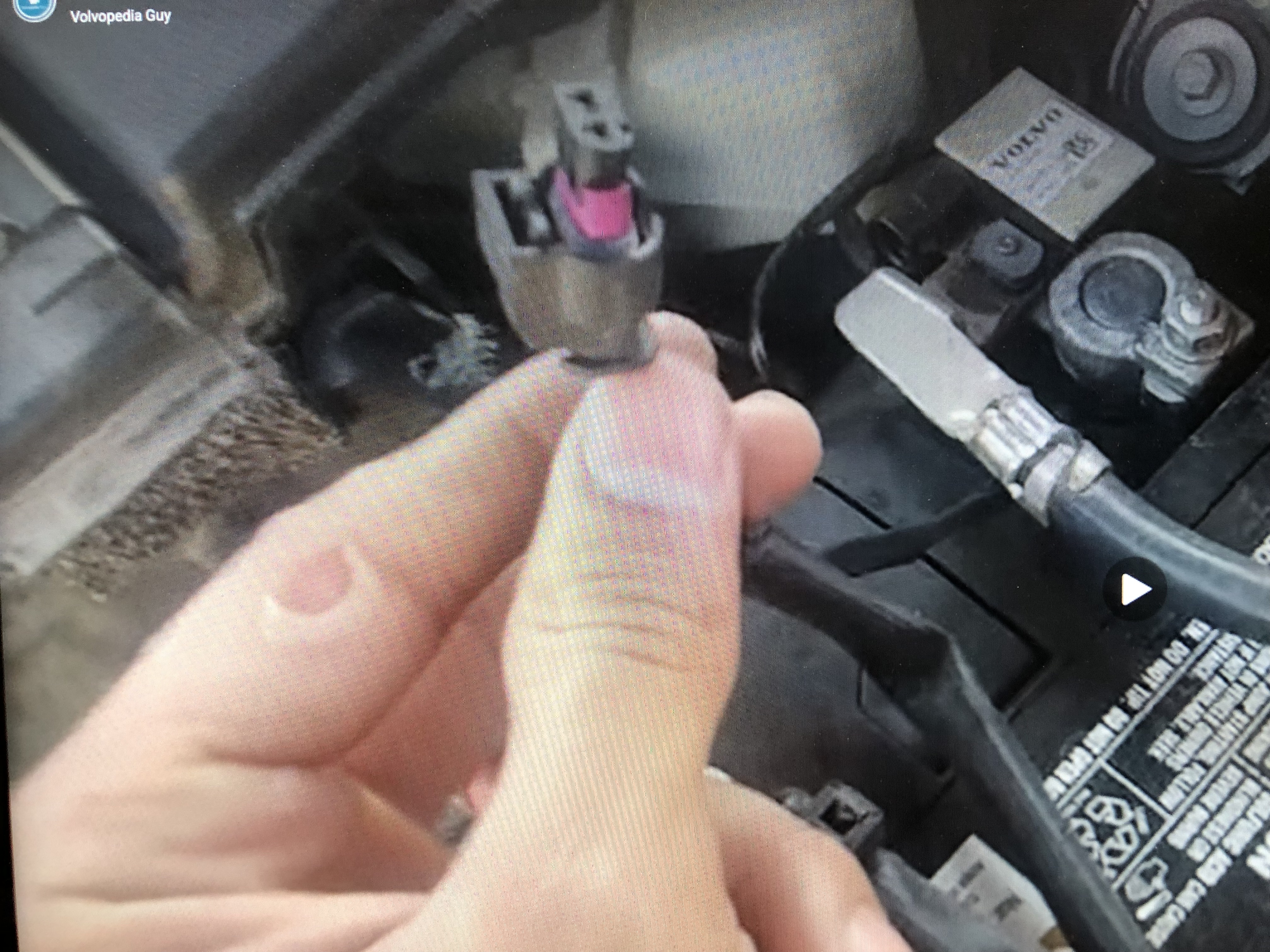

Boordcomputer geeft regelmatig (ook direct na een rit) de melding "Batteriespannung niedrig" (NB: in Duitsland geleverde auto). Accu is echter in orde. Ik verdenk de Intelligent Battery Sensor (IBS). Heb al een keer een reset gedaan (video op YouTube: Low Battery Warning), heeft even geholpen, maar klacht is nu weer terug.
Kun je de IBS zelf vervangen of kan er nog een andere oorzaak zijn?

Dank voor de reactie! Heb de accu gecontroleerd: geeft onbelast 12,3 Volt. Bij draaiende motor 14,3 Volt, alternator werkt dus ook. Ik denk dat de IBS u/s is.... Iemand anders nog een idee?
