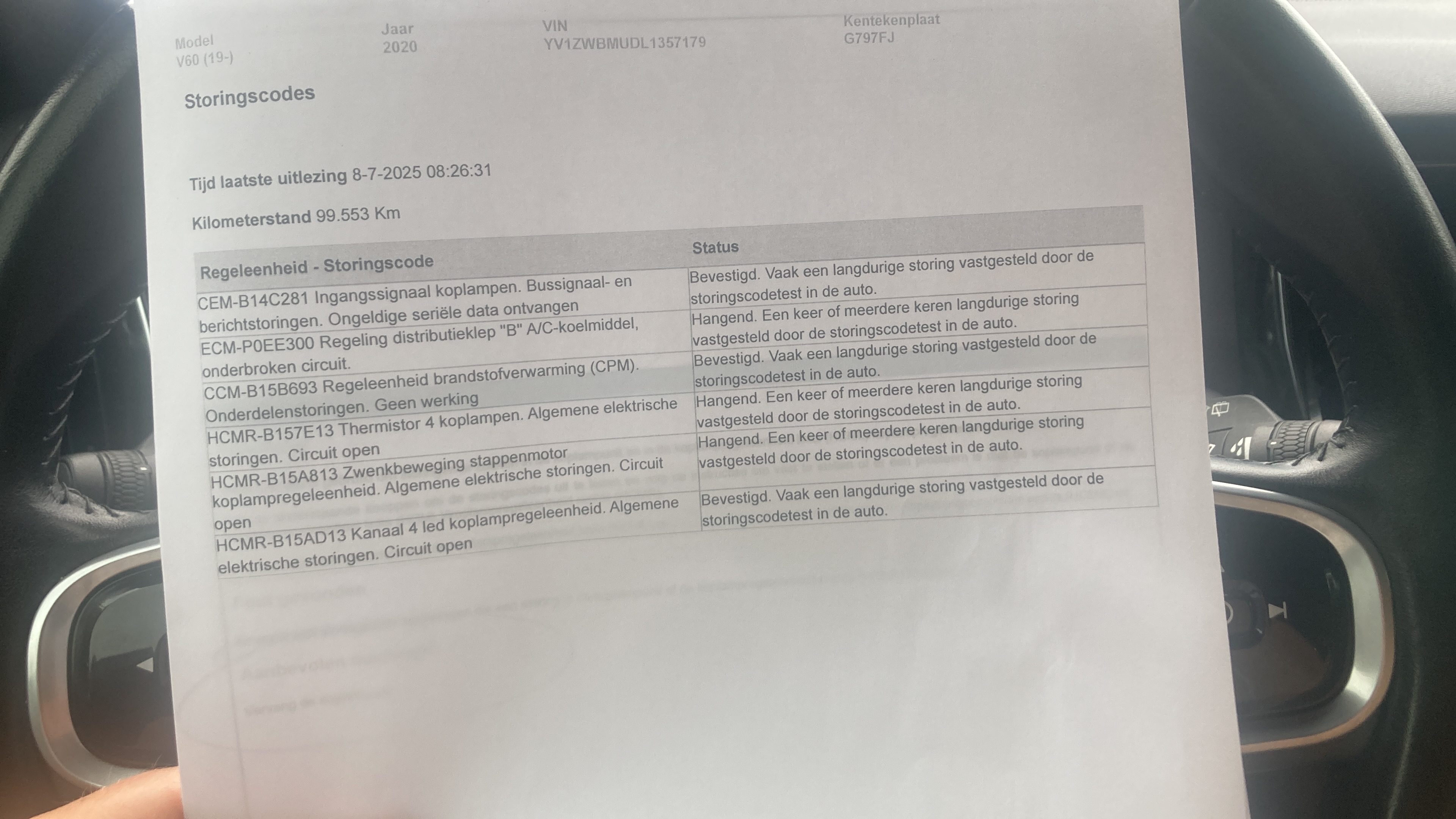

De voorlamp (rechts) van mijn V60 heeft 3 niet werkende LED lampen in de voorlamp.
De voorlamp is vervangen, de module ook. Vervolgens is dit opnieuw ingeleerd bij de dealer.
Helaas is het probleem nog steeds hetzelfde, 3 leds vor werken niet…
De volgende foutcodes worden uitgelezen:
Iemand een idee?

Lijkt op een programeerfout in combinatie met een bedradingsfout.
Zou eerst de bedrading /stekker controleren en dan toch nog eens kijken of hij wel juist ingeleerd is.

Ik zou kijken wat deze "open" meldingen met elkaar in gemeen hebben...(bedradingsfout).
a d.h.v. stroomschema. e.a. is eenvoudig te testen.
misschien was de koplamp/unit wel overbodig geweest.
