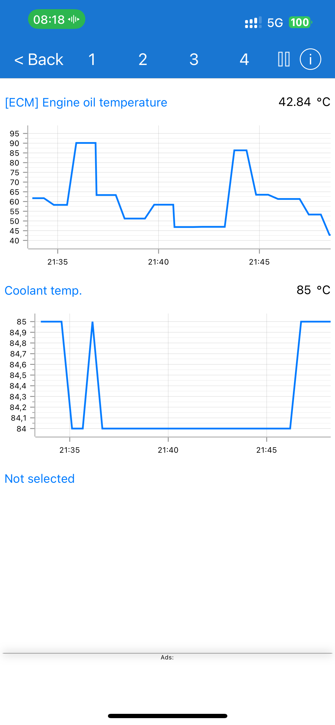

Afgelopen weekend een stuk van twee uur gereden met de auto zonder caravan.
Ik heb sinds kort een obd2 doggle en kon de temperatuur uitlezen van het koelwater en de olietemperatuur.
Koelwatertemperatuur is stabiel rond de 84 gaden maar de olie temperatuur schiet alle kanten op.
Variaties gaan van 35 naar 85 graden binnen een seconde.
Is dit normaal en zien jullie dit vaker?
