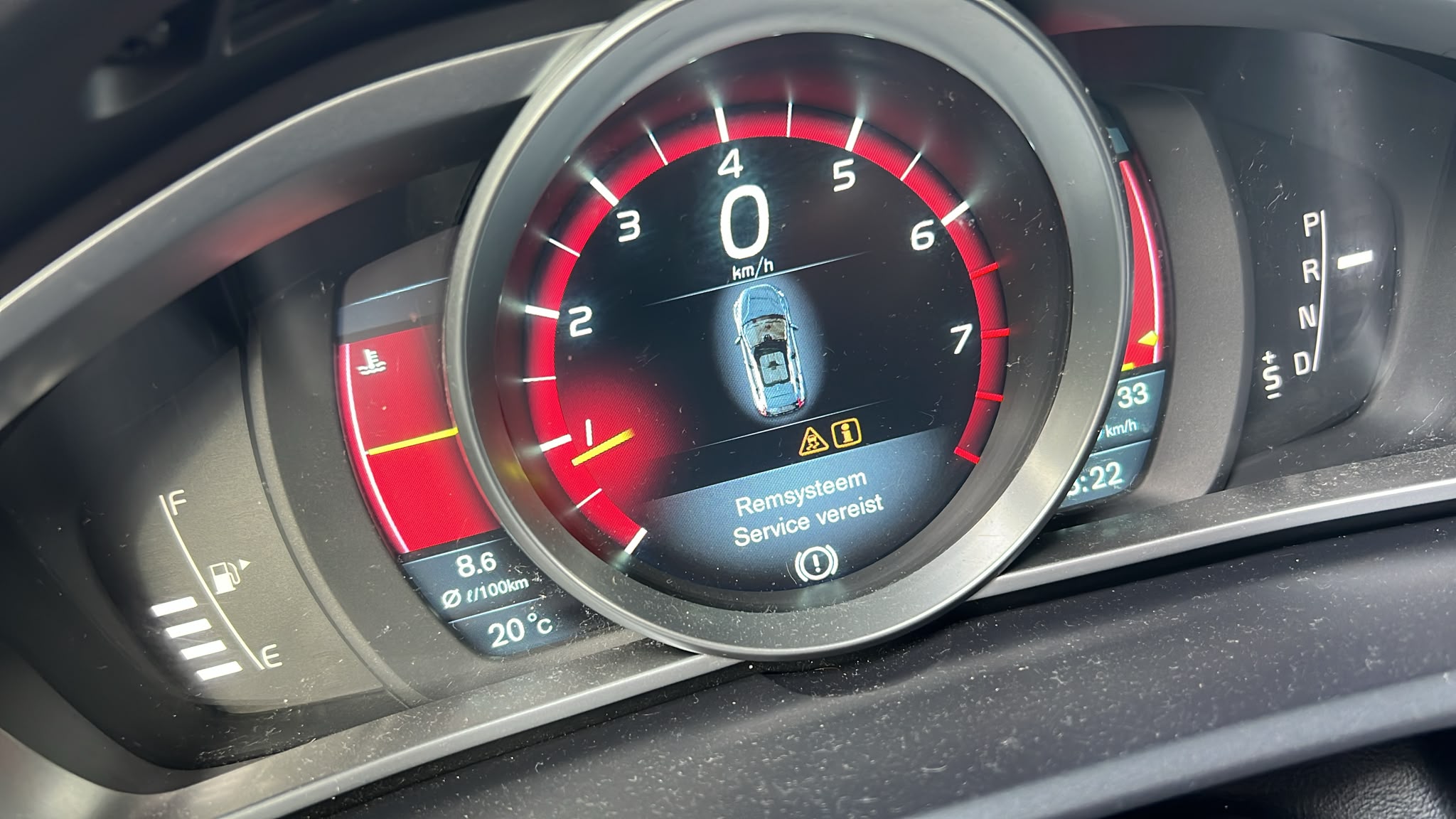

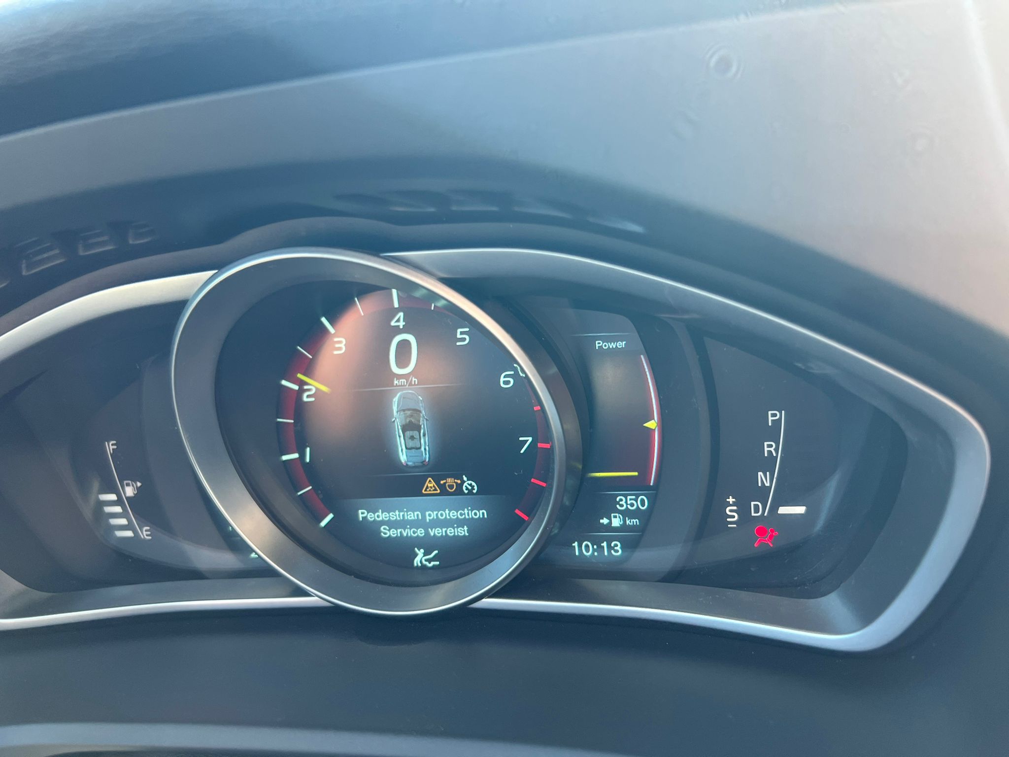

Wij hebben een volvo v40 staan, die vol zit met foutcode's
Als de storingen optreden hebben we de volgende meldingen:
Pedestrian protection service vereist
remsysteem service vereist
de auto wil dan ook niet starten.
Knipperlichten werken dan ook niet
de storingen treden zo in eens op en kunnen dan ook weer een week weg blijven.

Foutcodes , wat zijn ze.
Controleer de plus kabel van de accu naar de dynamo eens.
Ik heb er pas geleden een gehad met diverse storingsmeldingen.
De pluskabel van de accu naar dynamo was in ver gaande staat van ontbinding.
Het koper was groen en zwart geworden na de koppeling aan de accu.
Kabel vervangen probleem opgelost.
