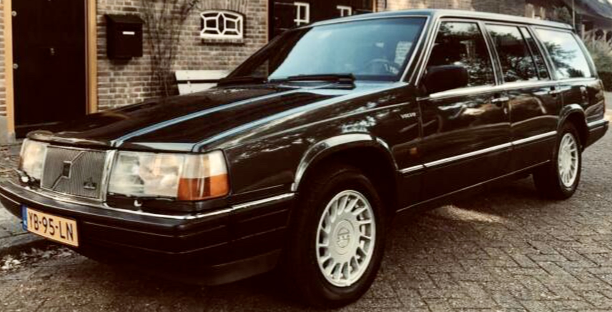

Sleutels van Volvo 760 verloren, geen reservesleutel meer en het stuurslot staat er op….
Heb stad en land afgebeld voor oplossing, zelfs bij Volvo Nederland kunnen ze me niet helpen aan een code die hiervoor nodig is…ik heb van ellende de auto nu geschorst want ik kan er letterlijk niks mee.
De auto staat gelukkig niet op slot.
WIE KAN MIJ VERLOSSEN VAN DIT PROBLEEM?
-is er op een andere manier een sleutel bij te maken?
-contactslot en deursloten (is centrale vergrendeling) vervangen is een laatste optie, maar wie heeft nog zo’n set sloten te koop?
