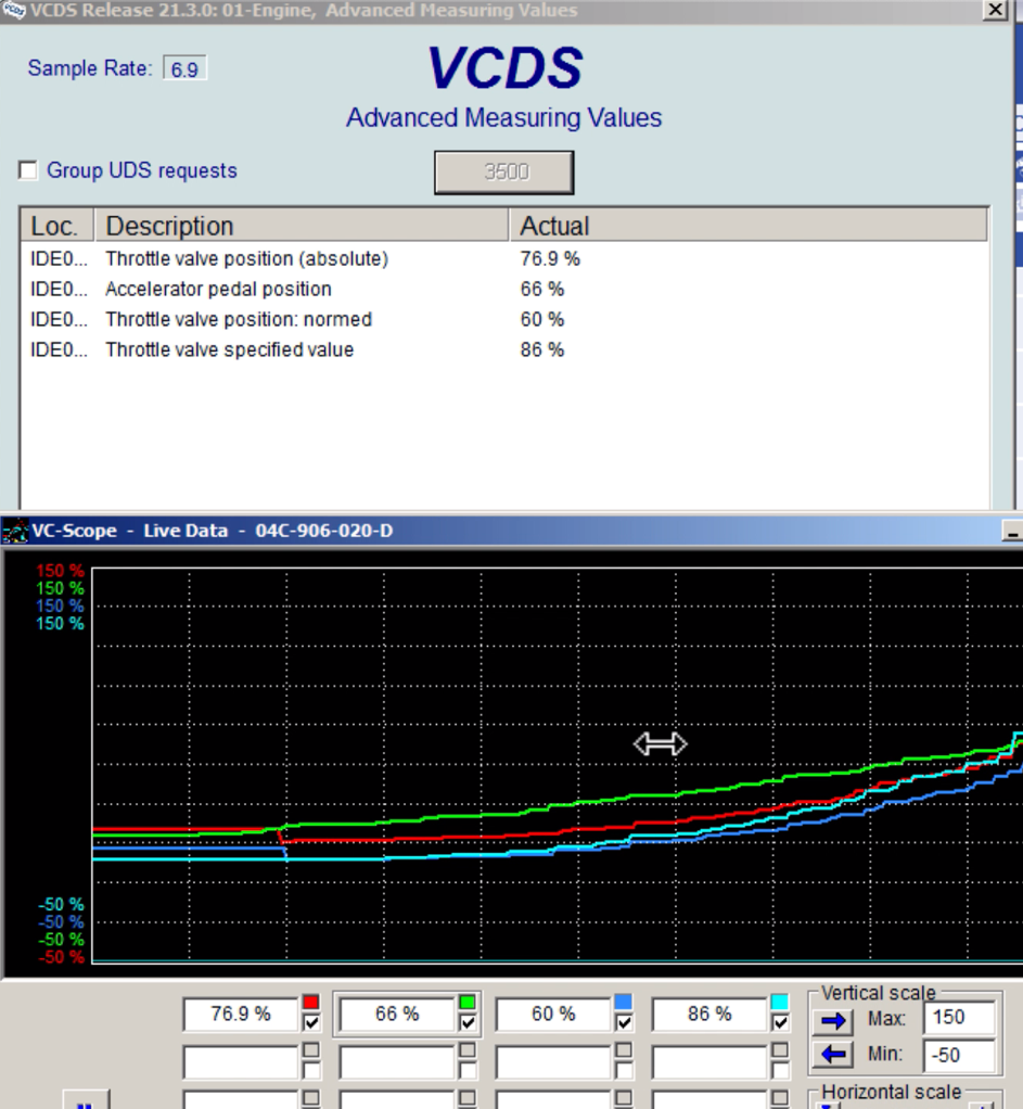

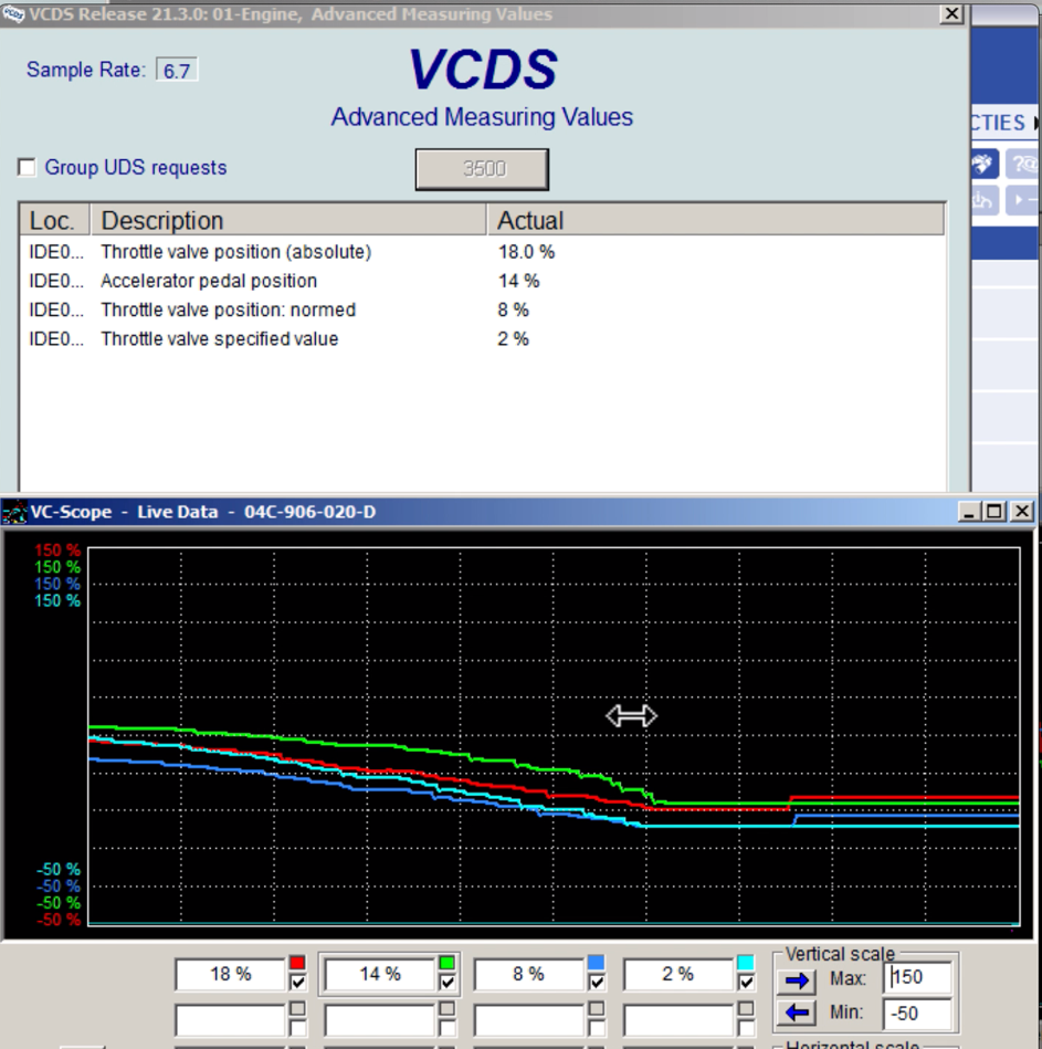

Ik heb flink veel gemeten met VCDS. Ik zie geen noemenswaardigheden, maar bijgevoegde meting springt er wel uit. Meting is volgens mij met de motor uit. Bij het langzaam gasgeven is te zien dat throttle valve position eerst omlaag gaat, en dan pas omhoog. Bij het gas lossen klopt het ook niet helemaal (zie tweede afbeelding). Tevens komt de Throttle valve position (absolute) (18%) stationair niet overeen met Throttle valve specified value (2%).

De Throttle valve position (absolute) (18%) stationair komt niet overeen met Throttle valve specified value (2%). Deze 2 waardes mag je niet met elkaar vergelijken. De 1e is een percentage van 5 Volt en beschrijft het signaal van de positie sensor (die nooit 0% of 100% zal worden, behalve bij kortsluiting). De 2e beschrijft het percentage dat de klep open zou moeten staan. Echter, als de motor slecht stationair draait en te laag in toeren komt, zal de gasklep verder open gezet worden.

Los van of je die waarden met elkaar mag vergelijken; het gedrag van de throttle valve position absolute (rode curve) is afwijkend aan de linkerkant en de rechterkant. Bij het gasgeven gaat de waarde eerst omlaag, voordat die omhoog gaat. Vaak gaat dat overigens wel goed. In tegenstelling tot het gaspedaal (groen), welke wel blijft klimmen. Bij het gas lossen andersom. Deze komt altijd eerst uit bij 2% en klimt na zo'n 2 seconden opeens omhoog naar 18,0%.
De curve van het gasgeven lijkt overeen te komen met wat ik voel met gasgeven. Net eventjes een moment dat er niets gebeurd.

Hetzelfde geld bij terug keren naar stationair. Boven het stationair toerental is de opening van de gasklep minimaal. Gaat het toerental van de motor te veel omlaag, dan zal de gasklep verder open gezet worden.
Ik zie de combinatie met motortoerental en belasting niet, dus dit is geen neting om conclusies uit te trekken, anders dan dat het gaspedaal niet volledig ingedrukt kan worden/te laag signaal geeft bij vol gas.
