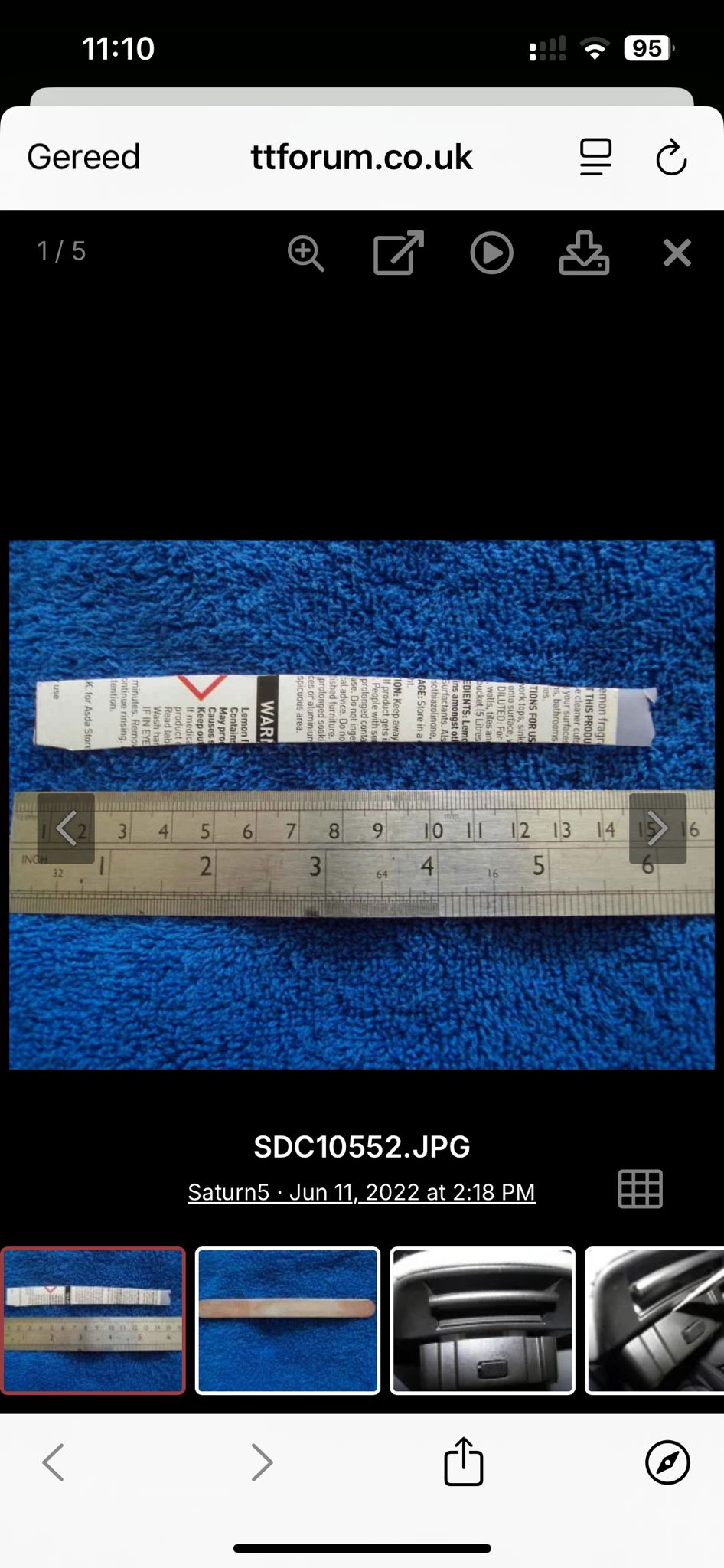

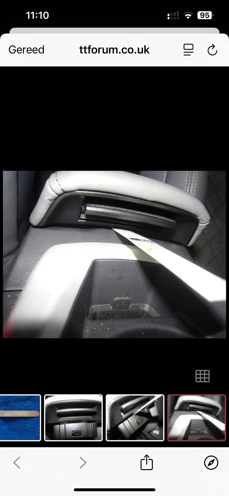

Ik heb het open gekregen zoals ik op een Engelse site vond — zie foto’s hieronder. Ik heb daarvoor een nagelvijl gebruikt. Het is me alleen nog niet gelukt om de deksel verder los te krijgen zodat ik kan zien waarom het vergrendelingsmechanisme vastzit (lam is). Heeft iemand hier nog een oplossing of tip?
