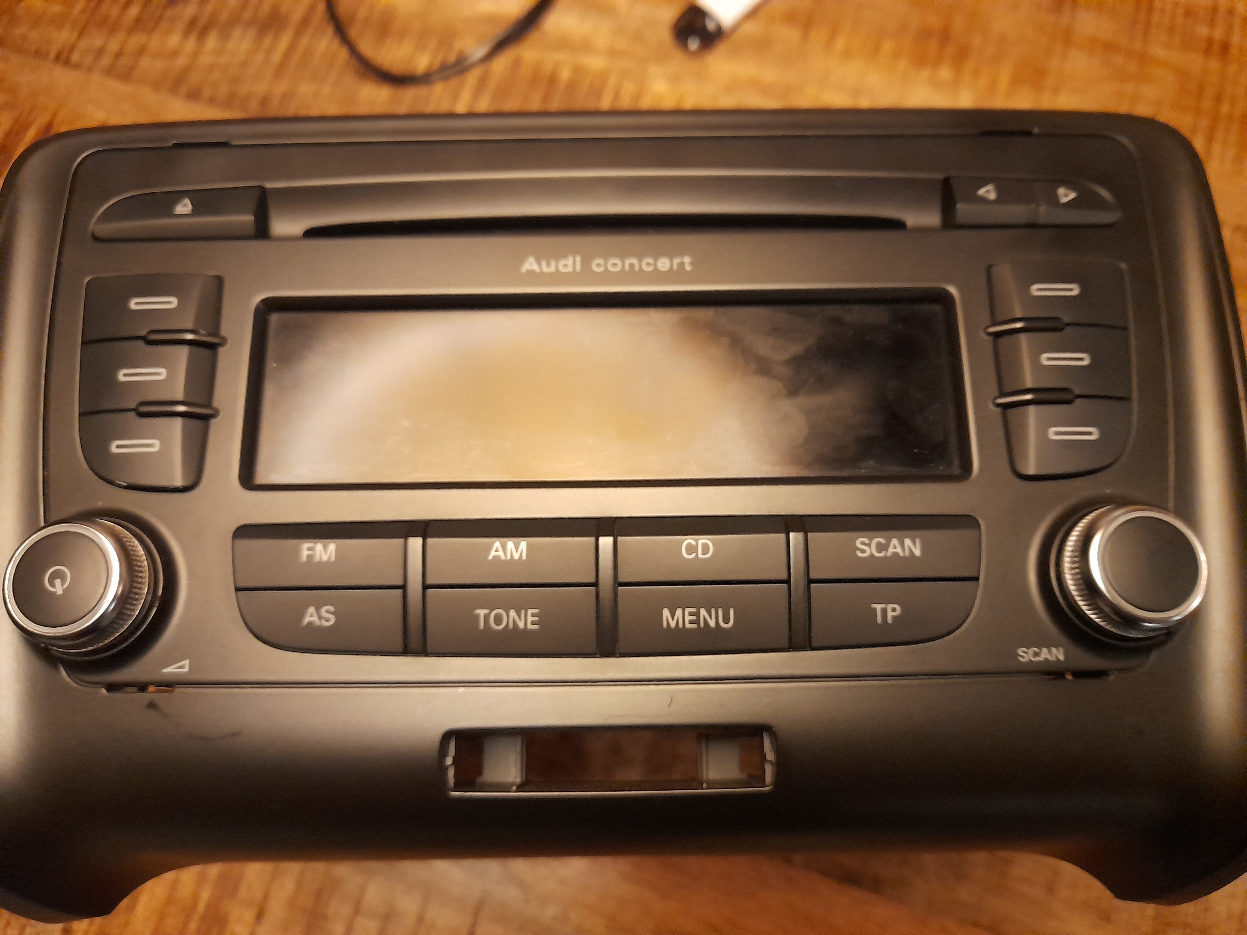

Wie kan mij vertellen welke toetsen ik moet indrukken om bij deze radio de code in te vullen? Internet zegt FM2 en RDS tegelijk indrukken, maar die zitten hier niet op. Toen ik hem aansloot stond hij gelijk in SAFE2
Als de radio in Safe2 modus staat is deze volledig geblokkeerd, (anti diefstal),

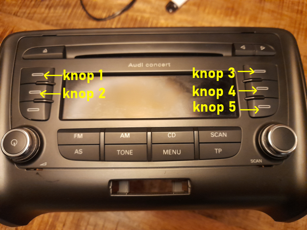

Om de radio te unlocken dien je de auto ruim 1 uur met contact aan te laten staan,
met de radio ook aan !!
als de "time out" tijd verstreken is komt er code1000 op het display te staan,
de radio is dan uit de safe2 modus en de juiste code kan ingevoerd worden,
dit gaat dan als volgt...., (zie bijgevoegde afbeelding voor de juiste knoppen)
het eerste cijfer (van de radio code) stel je in met de knop 1, ( 0 t/m 9),
het tweede cijfer stel je in met de knop 2,
het derde cijfer stel je in met knop 3,
het vierde cijfer met knop 4,
als je de juiste radio code ingevoerd hebt druk je op knop 5 om de code te bevestigen.
daarna werkt de radio weer,
P.S. sluit voor de zekerheid een acculader aan tijdens de wachttijd met de auto op contact,
om te voorkomen dat de accu ontladen wordt.
Dank voor je antwoord! Had eergister al wat gevonden over de radio een uur op spanning laten, en ben een uur aan het rijden geweest met de radio aan. Maar ik was er van overtuigd dat daarna een combinatie ingetoetst moest worden om het nummer te bewerken, maar dat wees zich vanzelf zoals jij dat meld. Er zat een vaag merk lcd scherm in waarvan het geluid zo slecht was dat ik de kwaliteit eerst wou testen met een originele radio. Het is wel beter, maar had meer verwacht van Audi. Nogmaals bedankt!
