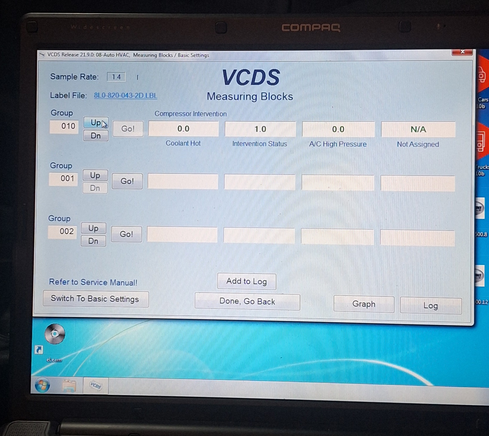

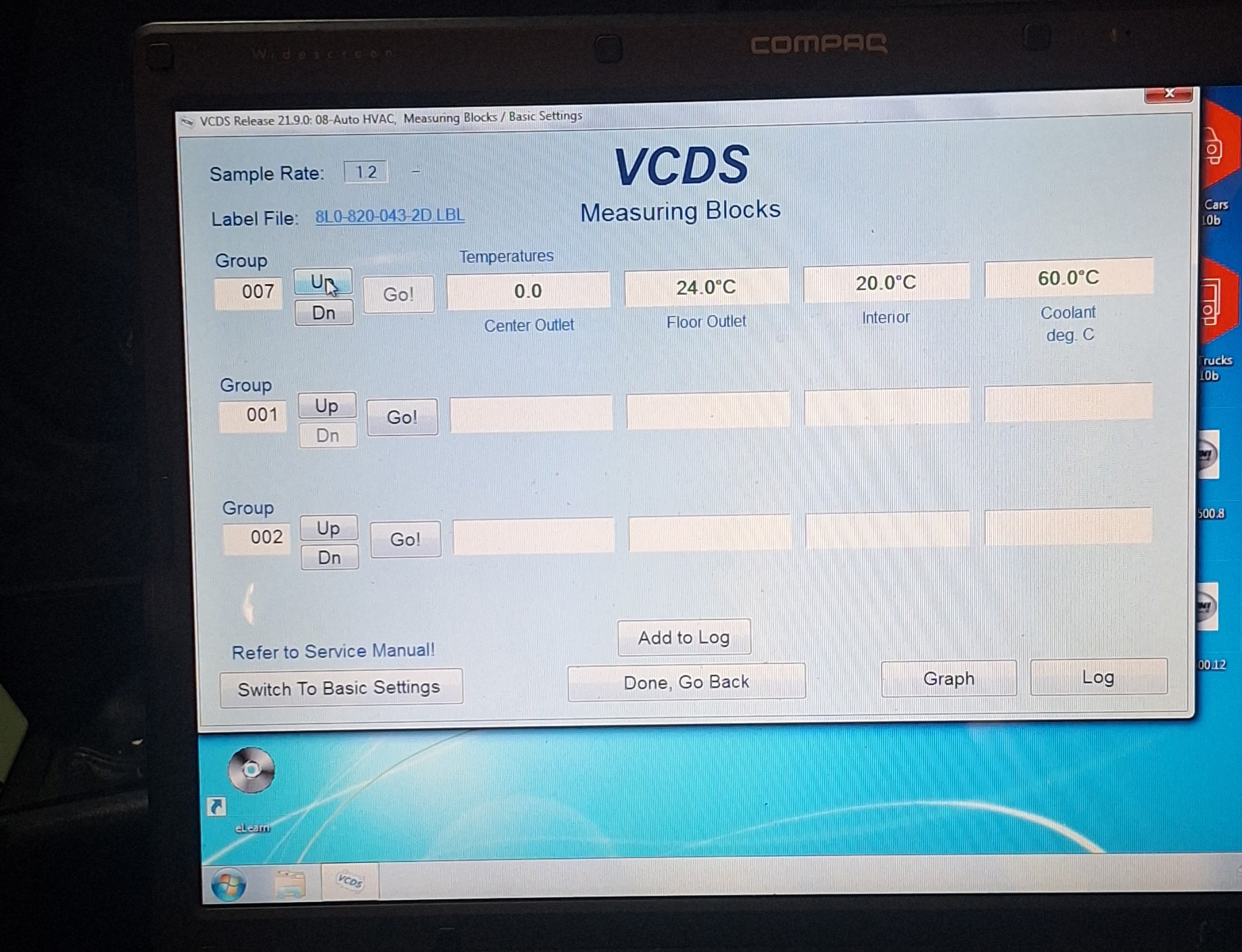

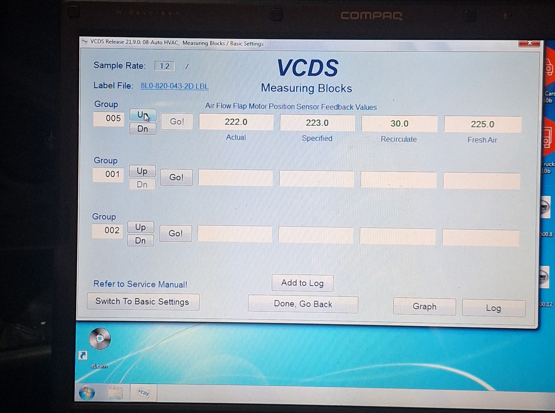

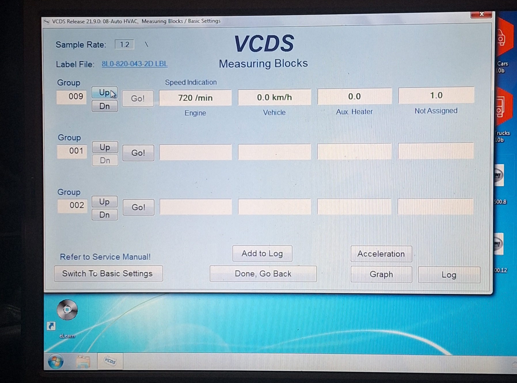

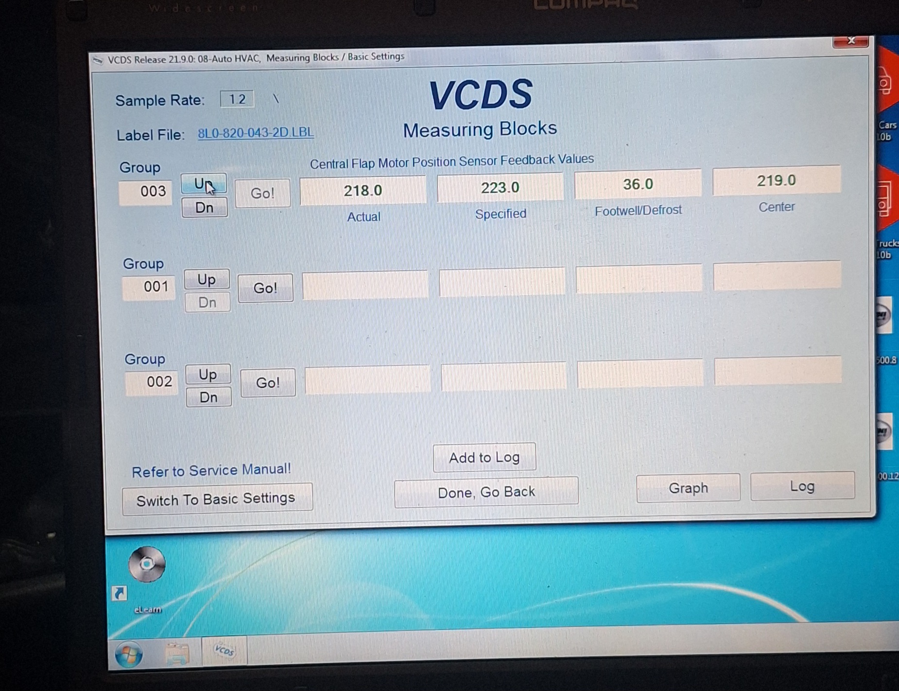

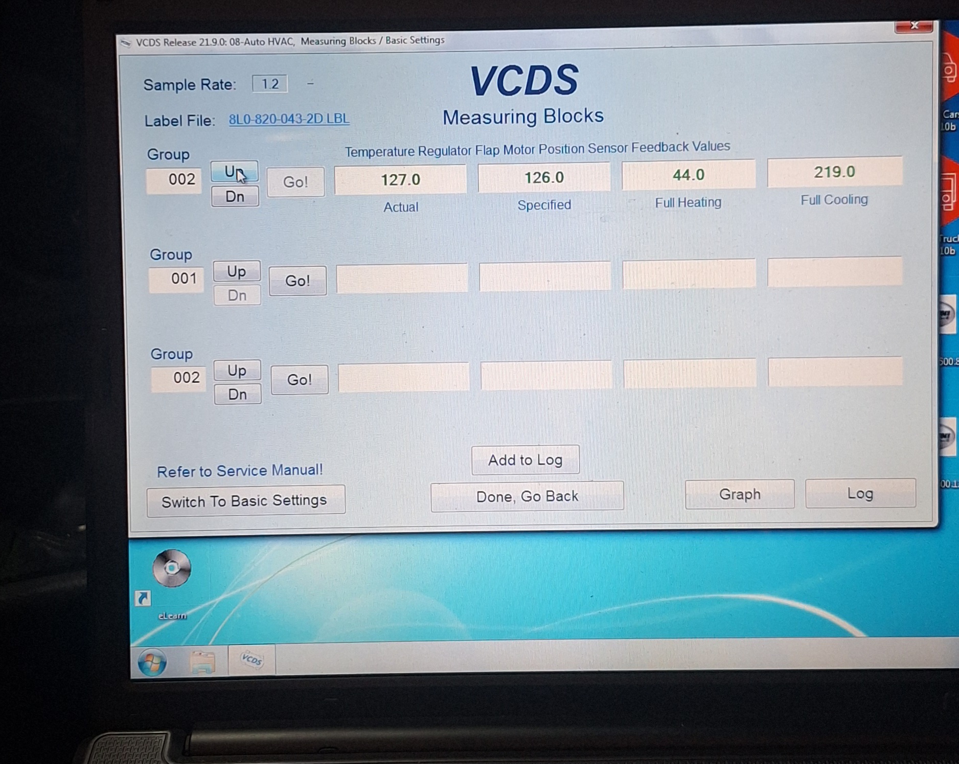

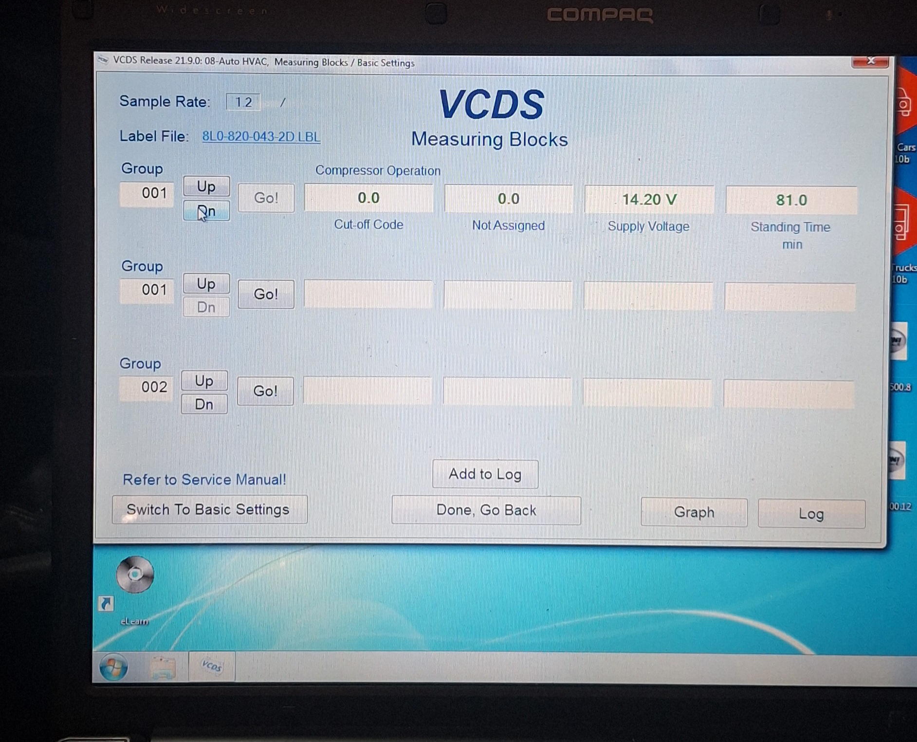

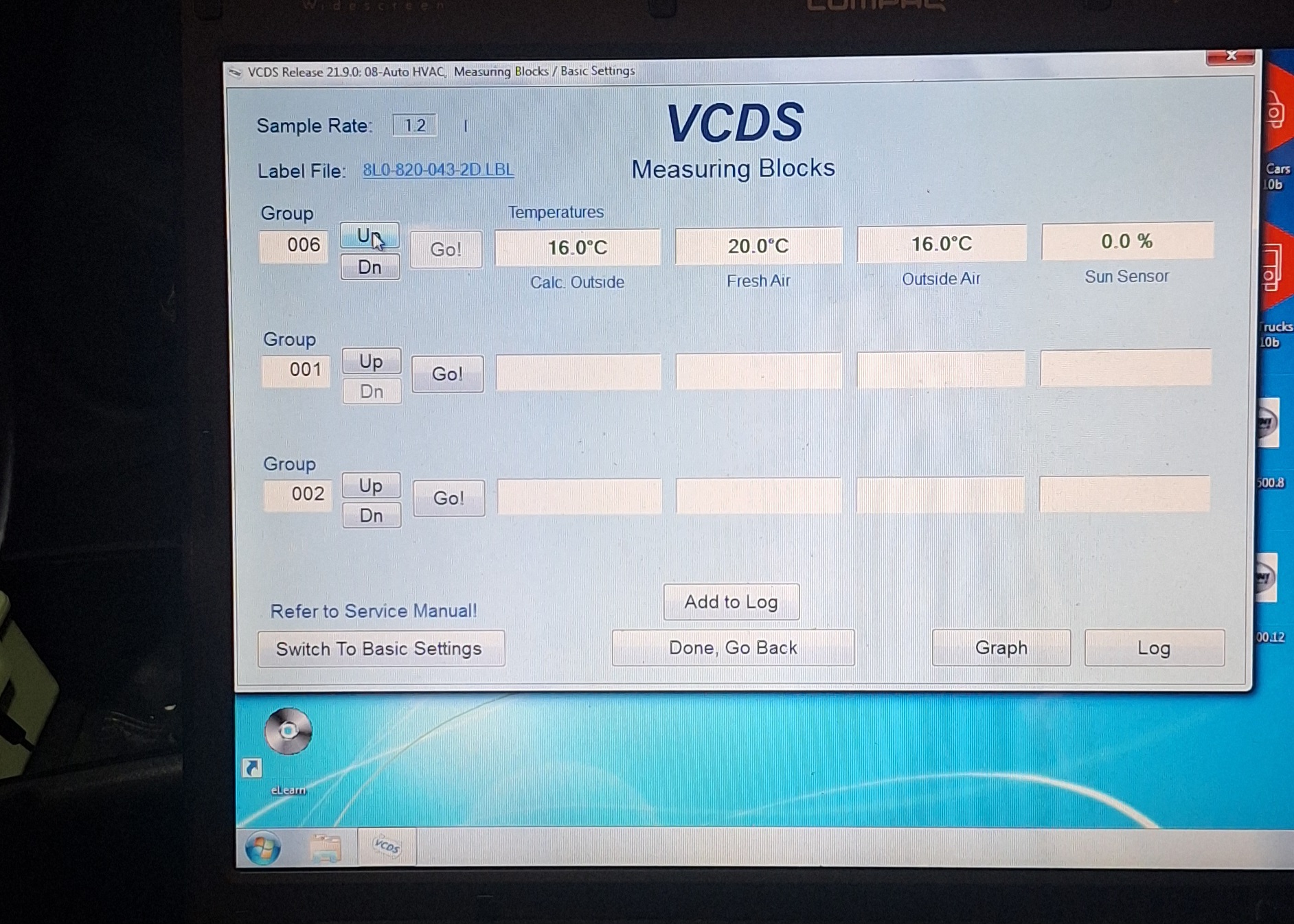

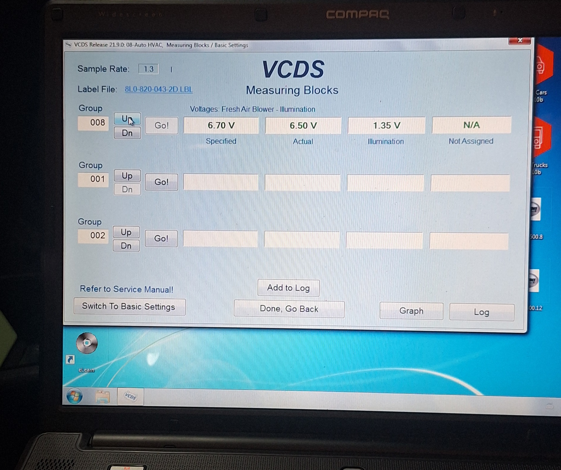

Climatronic was er mee gestopt, condensor was verrot en er is een nieuwe condensor + droger geplaatst en afgevuld. Maar helaas de airco springt niet aan. Als ik het systeem uitlees geeft de druksensor 0 aan. Gemeten op de stekker zijn voeding en massa aanwezig. Ik had nog een druksensor liggen, deze gemonteerd zonder resultaat. Maar er zijn me nog enkele waarden opgevallen in de meetwaardeblokken Zie foto`s.
Waar zou ik het moeten zoeken?

Je weet zeker dat er nog koudemiddel in zit ?
Ja, heb hem deze week zelf gevacumeerd en gevuld.
harry adema Topicstarter 350 km Reageer
Er zitten geen foutcodes in het systeem die gereset moeten worden.
Kachelventilator werkt.
Geen enkele foutcode in het klimaatsysteem, kachelventilator werkt en de kachelkleppen ook.
