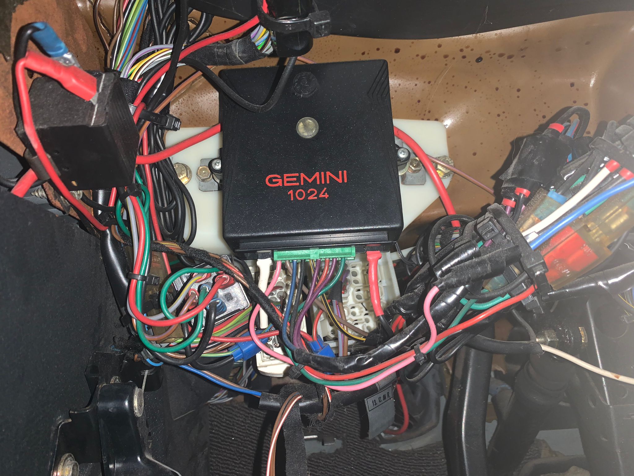

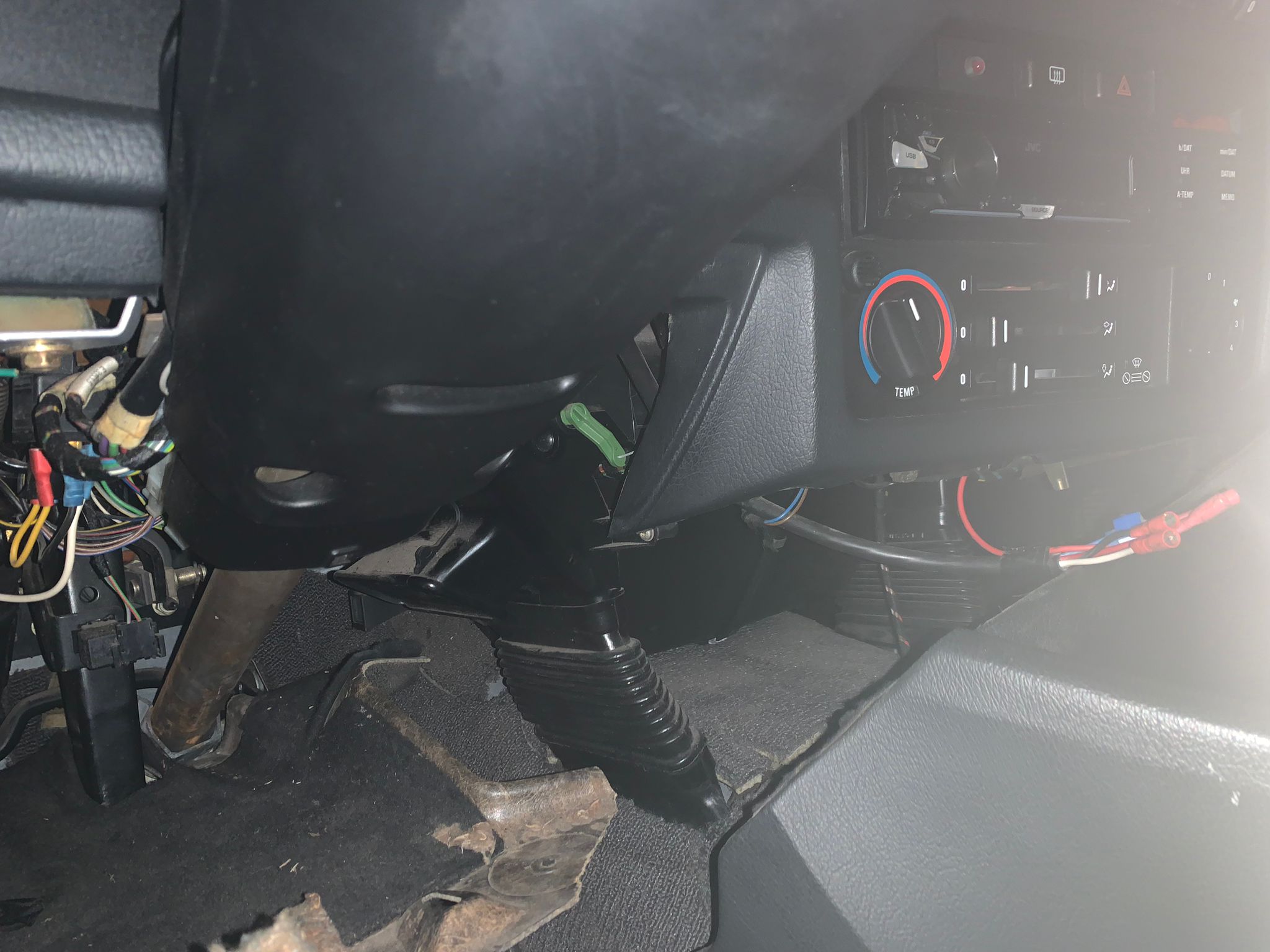

Vanmiddag was ik bezig met mijn bmw 318 en er zit een Gemini 1024 alarm op dmv een schakelaartje.
Alleen dit schakelaartje zat onder mijn asbak en naar mijn idee aangesloten op de draadjes van de sigarettenaansteker (deze had namelijk geen stroom in de sigarettenaansteker). Dus ik had de 4 kabeltjes losgemaakt van het schakelaartje en wilde de plus en de min aansluiten op de sigarettenaansteker, omdat ik toch niets met dat alarm had.
Maar ik hield perongeluk de min en de plus tegen elkaar en er was kortsluiting. Dus ik keek gelijk naar de zekeringendoos voor onder de motorkap en niks aan de hand. Dus ik neem aan dat er iets in de Gemini (computertje?) kortsluiting is gekomen want mijn auto wilt nu ook niet meer starten. Dit computertje zit onder mijn dashboard alleen ik heb er zelf niet zoveel verstand van en zou als dat makkelijker is gewoon het alarm van mijn auto afslopen. Maar dan moet ik wel weten waar die startonderbreker precies zit.
Ik heb zelf niet heel veel verstand van die auto-alarmsystemen en hoop dat jullie mij kunnen helpen wat handig en verstandig is om te doen om dit probleem op te lossen. Elke tip is welkom!! (zie de foto's)(ook het instructieboekje zit erbij)

Op foto 3 is een relais zichtbaar. Dat onderbreekt de zwart/gele kabel, die van contactslot naar de startmotor gaat. Deze kabels gewoon door verbinden en de auto zou weer moeten starten
