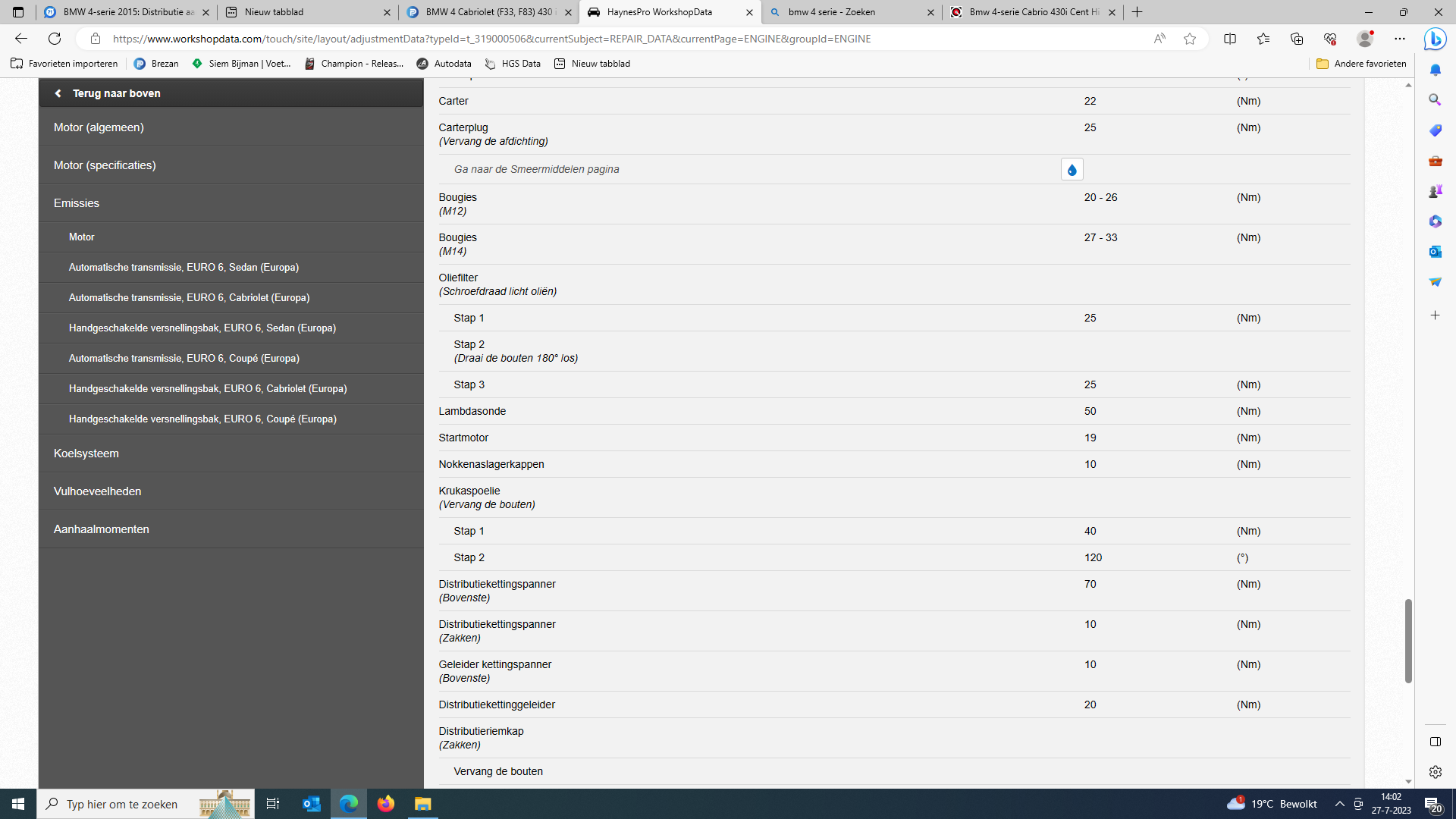

Beste Lezers,
is er iemand die de aanhaal koppels heeft voor het vervangen van de distributie Ketting ? of een overzicht van het vervangen van de ketting

Heb je geen Haynes ergens want daar staat een handleiding op. Maar je bent daar ook veel speciaal gereedschap voor nodig. De aanhaal gegevens die daar staan heb je denk ik niet genoeg aan, maar kijk maar even.
Siem Bijman 52.890 km
super bedankt hier kan ik al wel iets mee.
en blokkeer set heb ik voor deze motor al.
