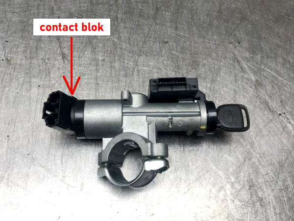

Draait de sleutel wel naar de start stand ?
dan is meestal niet het contactslot zelf wat kapot is, maar het contact blokje,
(komt vaker voor, de startmotor krijgt dan geen start signaal),
Contactblokje kun je vervangen zonder het contactslot te demonteren,
blokje zit met 2 schroeven vast, wel van te voren de accu kabels afkoppelen.
Klopt, de sleutel wil wel gewoon naar de startstand. Als ik de sleutel op ACC zet werkt ook alles. Draai ik door naar start dan gebeurt er dus niks. En gaat het dash en radio ook uit.
Maar bedankt voor de tip. Ik ga het er morgen afhalen, en dan zien of het nieuw dan wel op de sloopt te krijgen is. Hardstikke bdankt voor de tip. Als het is opgelost laat ik het weten.

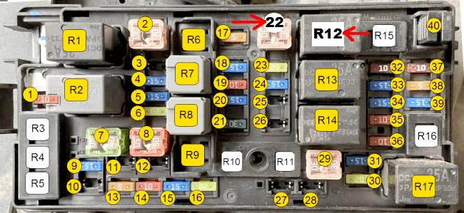

Je bedoeld dat je de zekering (no:22 = 30A) doorgemeten hebt ?
Als je hier op 11,3 volt gemeten hebt is dit veel te weinig,
is de accu wel in orde ?
meet eens op de accupolen of daar wel ruim +12 volt aanwezig is,
anders de accu eerst eens goed opladen,
mogelijke oorzaken kunnen o.a. zijn ...:
} accu spanning te laag,
} start relais kapot of krijgt geen spanning,
dit is relais no: 12 in de zekeringenkast motor ruimte (zie afbeelding),
} start commando draad onderbroken of maakt geen goed contact,
(dit is de dunne draad die van het contactslot op de startmotor is aangesloten).
eerst maar eens de accu spanning meten of de accu laten testen.

Mijn zekeringkast onder de motorkap ziet er toch iets anders uit. Dan die op de foto..

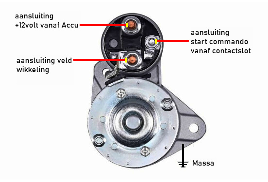

Dat wordt meten....,
de plus kabel van de accu naar de startmotor controleren en doormeten,
*(meten of je +12volt op de plus kabel van de startmotor hebt)
de startcommando draad (op de startmotor) meten of je daar +12volt meet,
*(versnellingsbak in neutraal, een 2de persoon de sleutel in de start stand
laten draaien),
>kijk uit voor de draaiende delen mocht de startmotor opeens wel rond gaan !!
kabel aansluitingen op de startmotor controleren op slecht contact, oxidatie, roest ....,

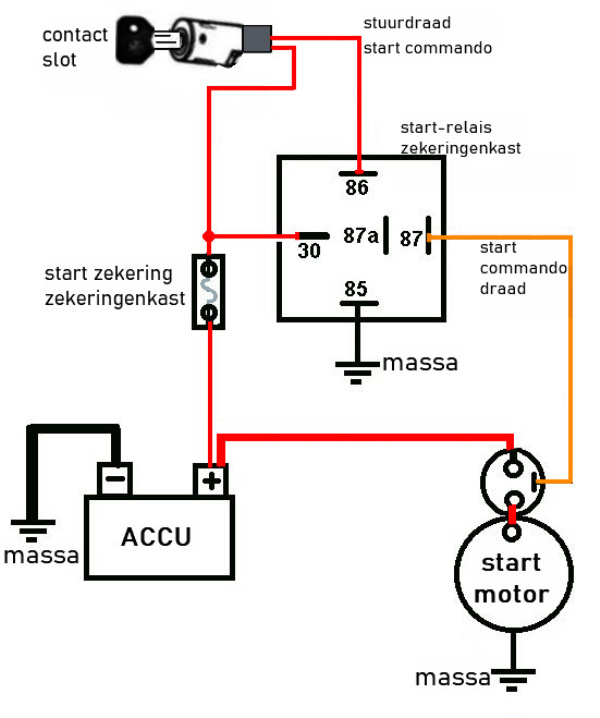

Heb je de andere metingen ook uitgevoerd ?
Heb je op de contacten van de relais houder in de zekeringenkast gemeten
of je daar +12volt spanning hebt ?
(als op de contacten van de relais houder geen spanning aanwezig is werkt een
ander relais ook niet),
1 contact van de relais houder (in de zekeringenkast) heeft altijd +12volt spanning
(mits de start zekering in orde is)
en 1 contact krijgt +12volt spanning als het contactslot in de start stand gedraaid wordt.
1 contact in de relais houder is massa, deze ook even doormeten,
heb een afbeelding toegevoegd van het start circuit.
toch eerst maar eens alles goed doormeten.

Boel na gemeten. Er staat stroom op de schakeldraad naar start relais op de startmotor.
Met een verlengstuk ratel op het start relais getikt. En gestart. Je hoort dan duidelijk getik uit het relais.
Mijn conclusie is. Relais op de startmotor of de startmotor zelf overleden.

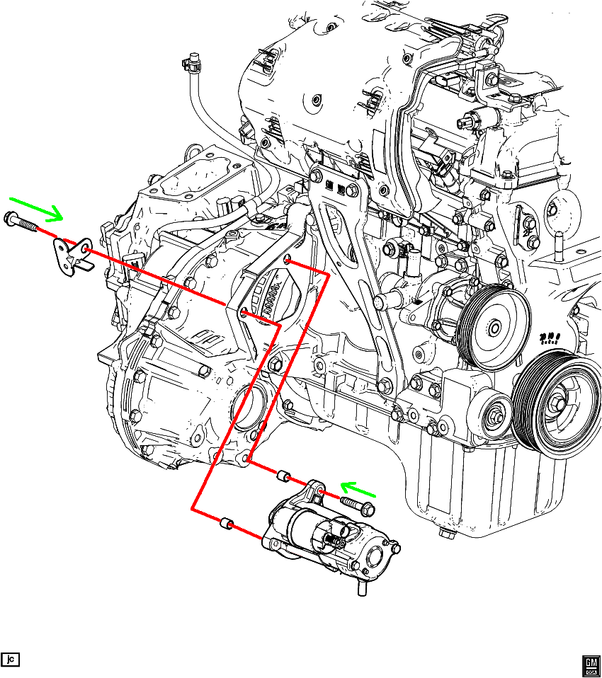

wat betreft het vervangen van de startmotor:
via de onderzijde gaat dit het gemakkelijkste en je hoeft dan niet veel te demonteren,
via de bovenzijde (motorruimte) is deze lastig bereikbaar en er dient dan het 1 en
ander gedemonteerd te worden.
*Allereerst de accu kabels af koppelen, (eerst de min-pool dan de plus-pool),
de startmotor zit tussen motorblok en het schutbord tegen de versnellingsbak,
kabels van de startmotor los maken en dan de 2 bouten waarmee de startmotor
vast zit er uit draaien, (zie afbeelding hoe de bouten gemonteerd zitten)
de oude startmotor verwijderen en de nieuwe startmotor monteren,
kabels weer aan sluiten op de startmotor,
de accu kabels als laatste aansluiten (eerst de plus dan de min).
