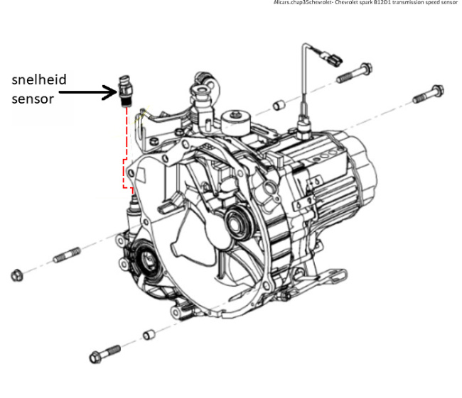

Yep heb ik,
Het onderdeel nummer van de sensor voor de B12D1 motor is
oem.no: 96190708

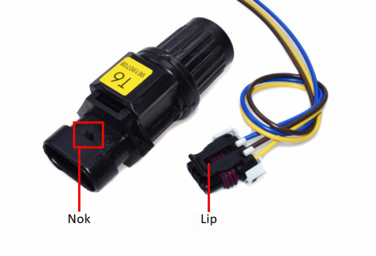

De stekker er af halen doe je als volgt....,
Borg Lip van de stekker omhoog duwen en de stekker (over de nok) er af trekken.
(zie afbeelding)
eventueel (als je er tenminste bij kan) met een kleine schroevendraaier de lip van de
stekker iets omhoog duwen en dan uit de sensor trekken.
daarna de sensor tegen de klok in los draaien,
de nieuwe sensor recht op de schroefdraad schroeven, zodat het vierkante pinnetje
goed in het loopwerk komt te zitten.
(afbeeldingen staan onder de reactie van Harry4203, kan bij reactie op reactie geen afbeeldingen plaatsen).
Veel sensoren zitten er niet in de bak, achteruitrijschakelaar en speedsensor is t meestel wel. soms nog een neutraalstandschakelaar. De sensor bij de aandrijfas/differentieel is de speedsensor. (geen draad klemgeschroefd tijdens vervangen van de starter?
