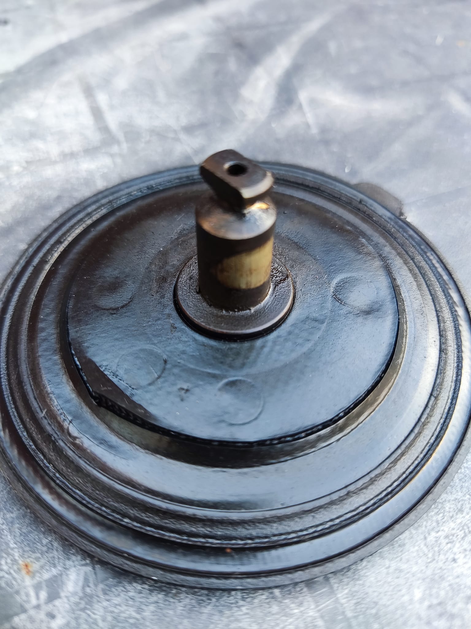

Auto start altijd slecht als jij warm is meestal wel na de tweede keer starten.
Als de auto koud is start hij vaak meteen maar niet altijd.
Het rare is als ik de auto alleen op benzine rijdt start hij altijd meteen.

Bedankt voor de tip carlo12 ik was idd al van plan om mijn verdamper te vervangen gezien de 278000 km van mijn auto.
Maar jou tip heeft het versneld ik heb dus gisteren bij Vogels Autogas te Son een verdamper gekocht (met wat korting) voor €113.-.
De verdamper meteen gemonteerd en de problemen zijn opgelost.
Uit nieuwsgierigheid heb ik de oude verdamper open gemaakt en zoals ik al vermoede was het membraam helemaal verrot.(zie foto's)
Conclusie: door een lekende membraam zuigt de auto dus valse lucht en krijgt daardoor een verkeerd mengsel bij het staten op benzine.

De mijne zag er ook zo uit, Je kan revisie setjes krijgen om de oude weer bruikbaar te maken. Achteraf gezien had ik dat beter kunnen doen want dat kost je namelijk 15 euro en deze is makkelijk te vervangen zoals jij nu ook weet. Nu hebben wij 2 sparkjes rondrijden dus ik bestel binnenkort ff zo'n setje en dan ligt de verdamper klaar voor de andere spark want die zier ook al op 180.000km
