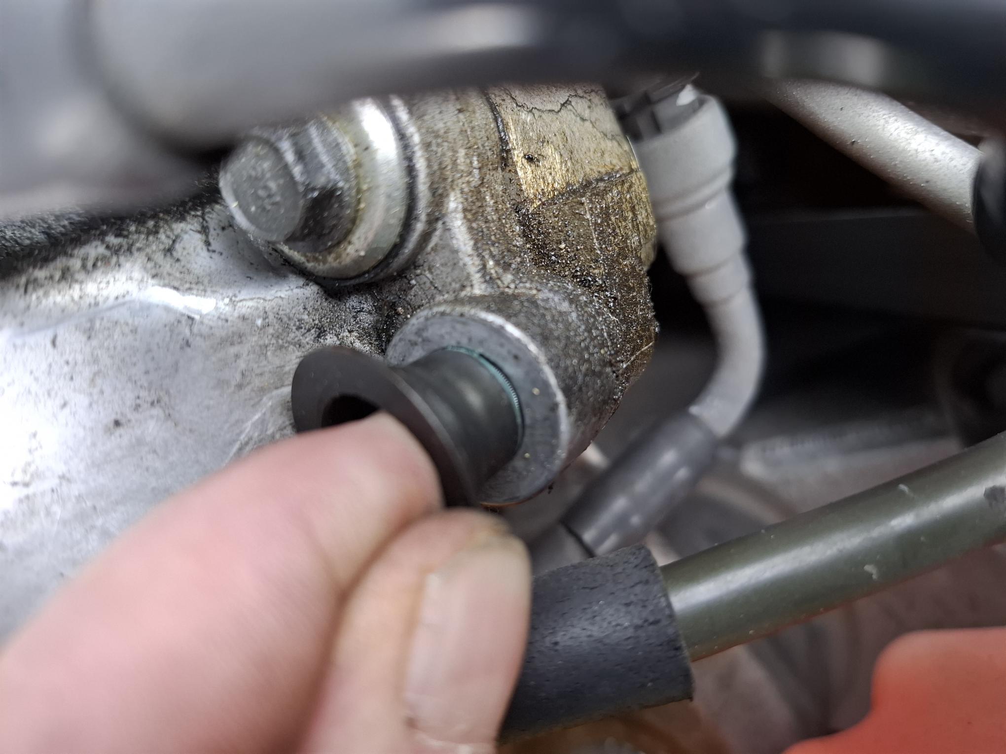

Vanwege het lekken van de kleppendeksel pakking en seals heb ik een pakkingset besteld met nr 93740212. Echter de seals die erbij geleverd worden voor de bouten (24 stuks) zijn totaal anders dan degene die ik er in heb zitten. Origineel bestaat en afdichting uit een bout, rubber ring met opstaande rand, metalen ring en een busje. Wat geleverd word is een metalen seal met een rubber keerring op het uiteinde (zie foto). Eerst dacht ik dat het een gemodificeerde seal was, maar helaas past hij niet in het gat (na verwijdering van het losse busje)
Ik ben al vele tijden aan het zoeken geweest, maar vind nergens de seals die er bij mijn Epica inzitten. Ik vind alleen de geleverde seal. Ik hoop dat iemand hier het verlossende woord kan geven. Mijn dank is alvast groot.
Op foto 1:Boven de nieuw geleverde seal en onder de bestaande seal met het busje

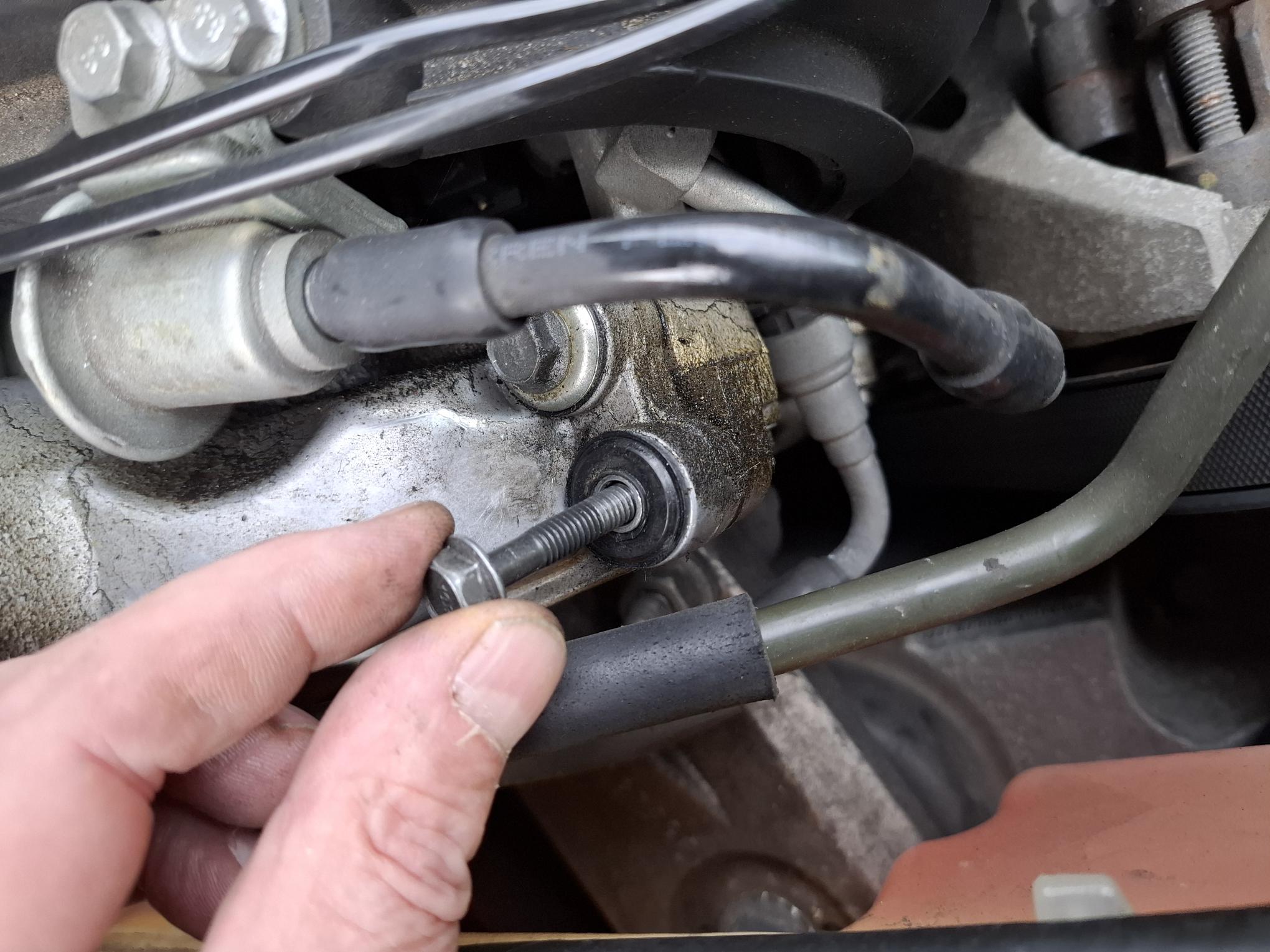

Op foto 2: .De bestaande situatie. Het ijzeren ringetje is even weg gelaten, maar bij de bout er naast zie je hem wel zitten.

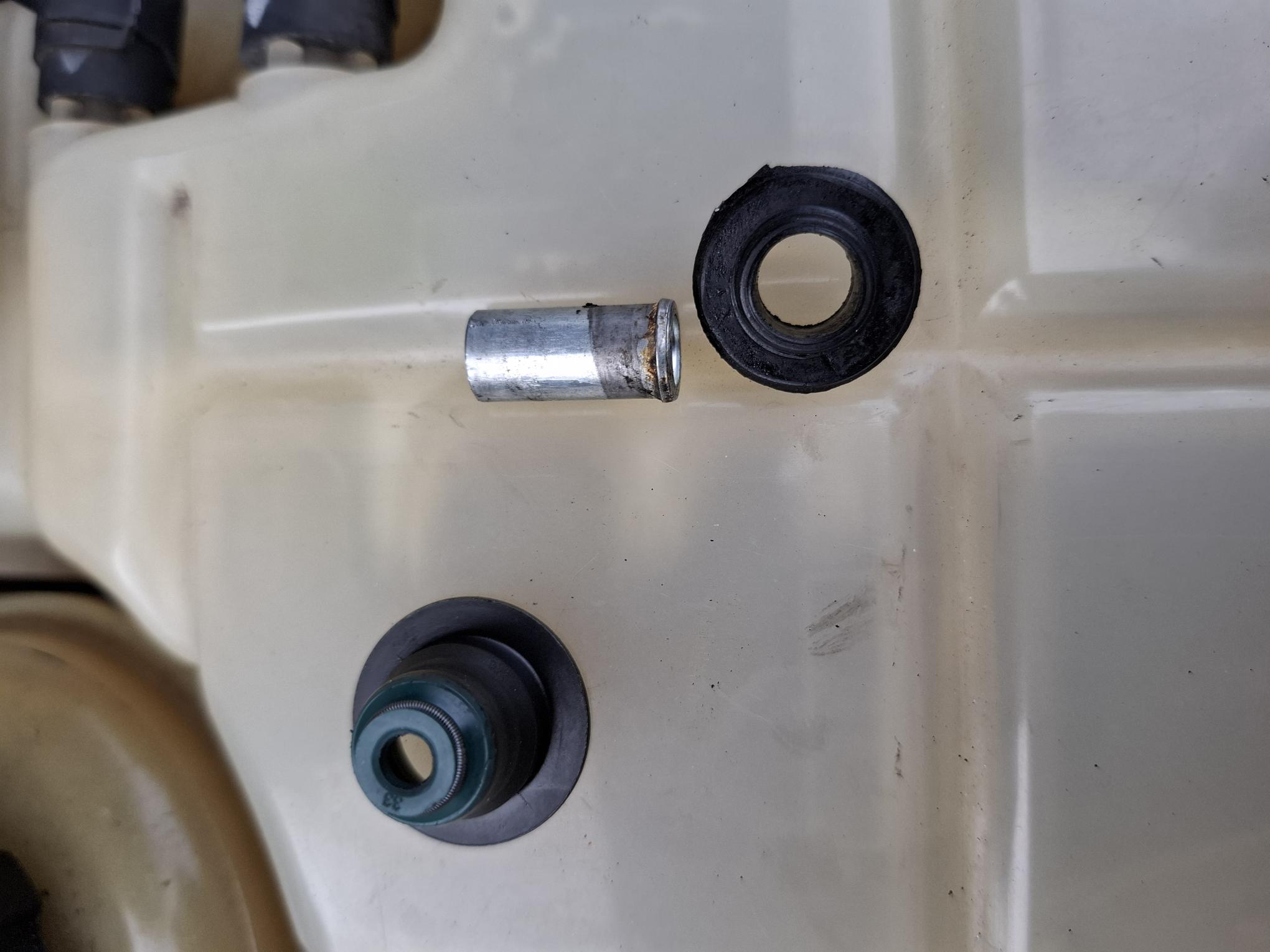

Op foto 3: De nieuwe seal past niet in het gat.

Ik denk dat je deze nodig hebt.
Zie: https://nl.aliexpress.com/i/100500670099...
Succes
JdeP 5.705 km
Dat zijn ze inderdaad.
Echt super bedankt voor deze tip.
Ben wel heel nieuwsgierig hoe je dit zo snel gevonden hebt 😉
Want ben vele uren met Google, AI, Google lenes, etc aan het zoeken geweest, maar kon ze niet vinden.
Nogmaals hartelijk dank
Rico Topicstarter 1.690 km
Ik heb in google gezocht op; 'chevrolet epica cam cover washers' maar dat was niks.
Dan maar in het russisch vertaald,en ziedaar: https://www.google.com/search?sca_esv=73...
JdeP 5.705 km
Chapeau voor dit speurwerk.
Ze zijn helaas niet voor Nederland te bestellen via Aliexpress en voor het overige kom ik op Russische sites uit.
Weet niet of het verstandig is daar te bestellen gezien de huidige verhouding 😉
Maar heb in ieder geval een nummer, dus ga ze zeker kunnen verkrijgen (via Korea wellicht)
Bedankt !
