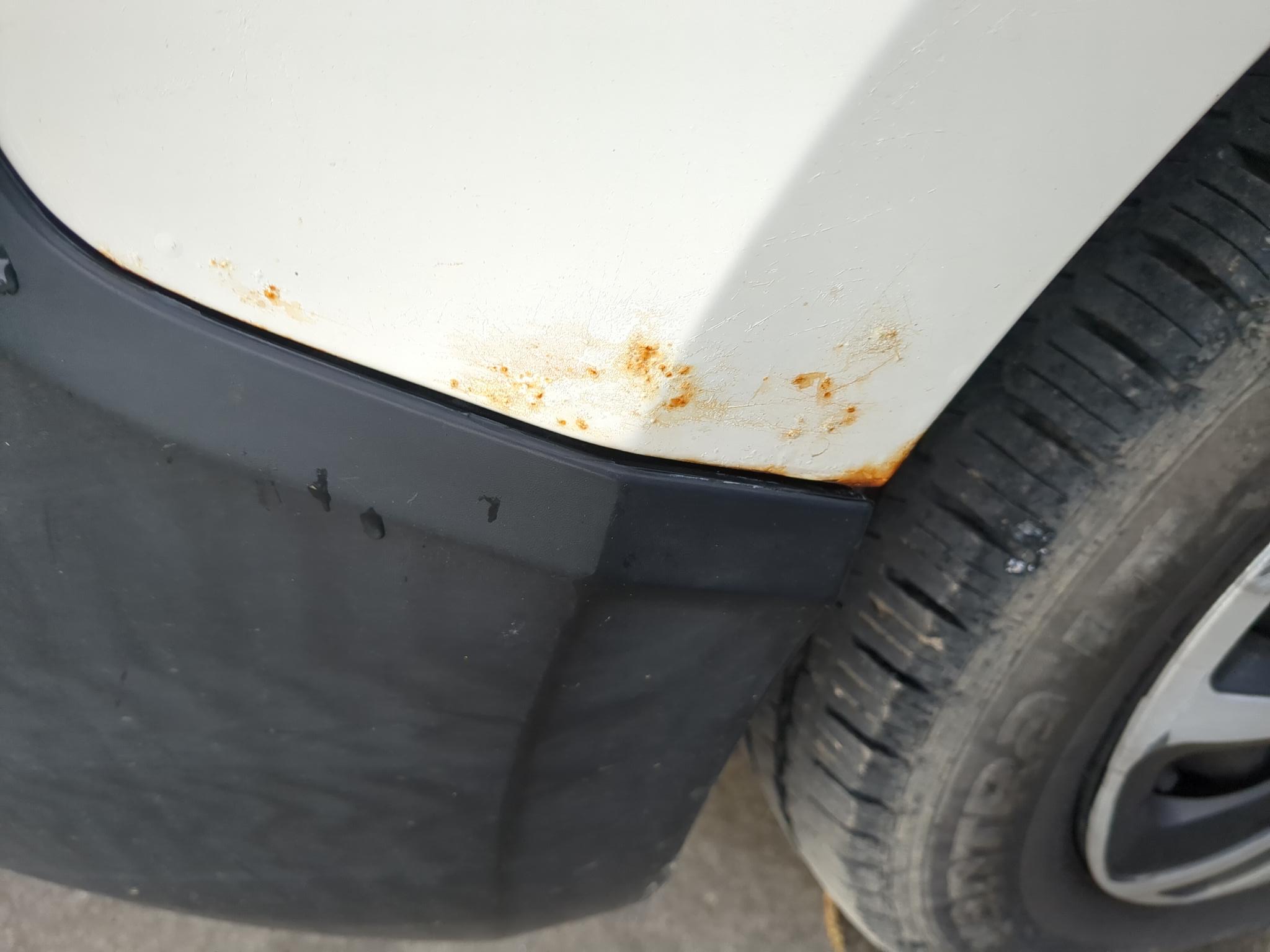

Ongeveer twee jaar geleden heb ik een gebruikte auto gekocht. Al vrij snel viel me op dat de garage waar ik de auto heb gekocht de auto cosmetisch heeft “opgeknapt”, maar helaas op een slechte manier. Op meerdere plekken lijkt er met verf van lage kwaliteit te zijn gewerkt. Inmiddels beginnen deze plekken te roesten, zoals te zien is op de foto.

Daarom mijn vraag: wat is een betaalbare manier om deze roestplekken aan te pakken en te voorkomen dat het verder uitbreidt? Ik ben vooral op zoek naar een praktische, doe-het-zelf oplossing om het tijdelijk netjes te maken en de roest te stoppen of vertragen.

Op de klassieke manier....
Blank maken , goeie primer erop en met natschuren en meerdere lagen aflakken, met overlap bestaande lakwerk.
Beunhaas 10.880 km Reageer
Repareer vaak dit soort aantastingen , de kans is zeer groot dat dit al door en door is.
Als je het blank schuurt maar er blijven zwarte/bruine plekken zitten is dit nog roest wat diep in het plaatwerk zit en zal voor nieuwe ellende zorgen.
Als er gaatjes in zitten en je plamuurd die dicht komt het ook terug.
Voor simpel en tijdelijk resultaat , boven genoemde in de andere reactie.
