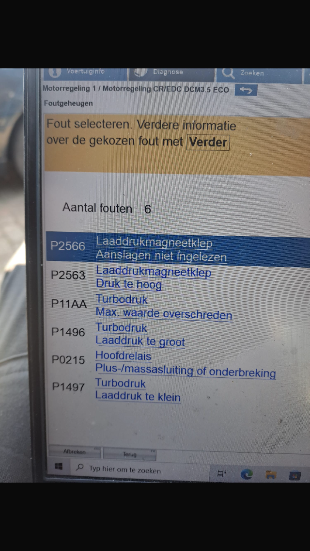

Telkens motor storing laat motor na kijken laten uitlezen geeft hij iets met turbodruk aan

Ze hebben n keer die blokjes met die slangetjes vervangen en wat in mn tank gegooid voor verbranding ofzo 🤷🏻‍♂️maar zou graag weten of iemand het zelfde probleem heeft gehad en wat er aan gedaan kan worden alsvast bedank

Dat heeft weinig meerwaarde, deze fouten kunnen zoveel verschillende oorzaken hebben. Je zult diagnose moeten laten stellen. Inlaattraject controleren, vacuum meten, turbo controleren, testrit maken met uitleesapparatuur, enz. En een garage die een toevoeging in de tank doet voor een turbostoring mijden.

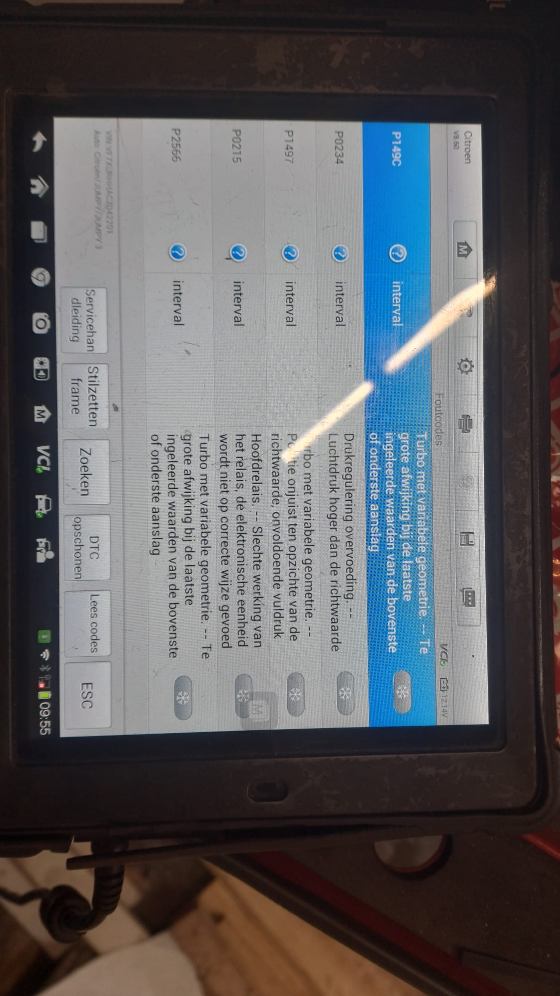

Heb je hier iets aan dit geeft hij ook aan

Je schrijft, ze hebben een keer die blokjes met die slangetjes vervangen. Dat zijn de regelkleppen die boven aan de achterkant van de motor hangen. Deze vacuumslangen dienen goed gecontroleerd te worden want er zijn daar wel eens lekkages. Ook vacuum meten met onderdrukmeter. Als dit in orde is, is waarschijnlijk de turbo defect in dit geval.
(die vacuumslangen worden wel eens zacht agv olielekkage met storingen tot gevolg)

Maar de foutcode is niet continu het duurt soms wel 3/4000 km of langer voor hij weer terug is en soms komt hij als ik rustig rijd maar hij meld zn eigen sneller als ik m flink op zn staart trap
