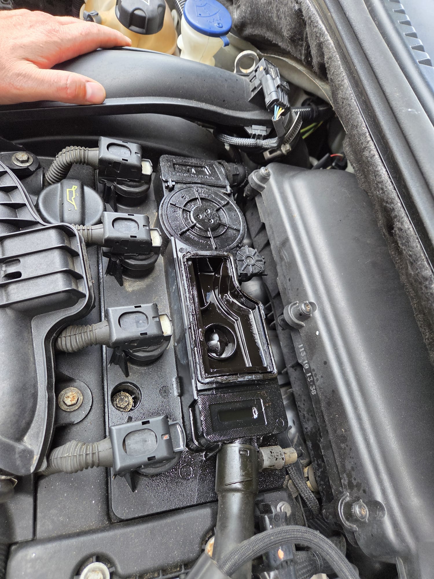

Mijn partner haar auto gaf een week geleden een motor storingslampje en de fan bleef ca. 5 min nadraaien.
Uit laten lezen door de dealer vandaag voor een snelle diagnose.
dealer gaf aan luchtinlaat probleem of kettingtiming.
ik voor de grap even onder de motorkap gekeken (nieuwschierig technisch oog).
blijkt het verhoogde gedeelte van de klepdeksel net boven de bougies compleet afgebroken te zijn en dit hebben ze een keer proberen te lijmen.(knoeiwerk
zou dit het probleem kunnen geven?
I.v.m met lucht wat er uit geblazen word nu.
het verklaard wel de olielekkage.
ook zit de slang tussen de turbo? en de aansluiting zijkant van de klepdeksel niet vast met de bijbehorende klem.
zou dit de storing kunnen geven naar jullie mening?
Dan kan ik namelijk zelf de klepdeksel kunnen vervangen

Zou gewoon beginnen met wat er defect is masr eens te repareren moet toch.
Er is nu geen goede carterdruk enz.

Dit zou inderdaad een probleem kunnen geven. Vervangen kan nooit geen kwaad natuurlijk. Zal toch moeten gebeuren ..

Ik heb de kleppendeksel vervangen.
Storing laten resetten en probleem lijkt opgelost te zijn
