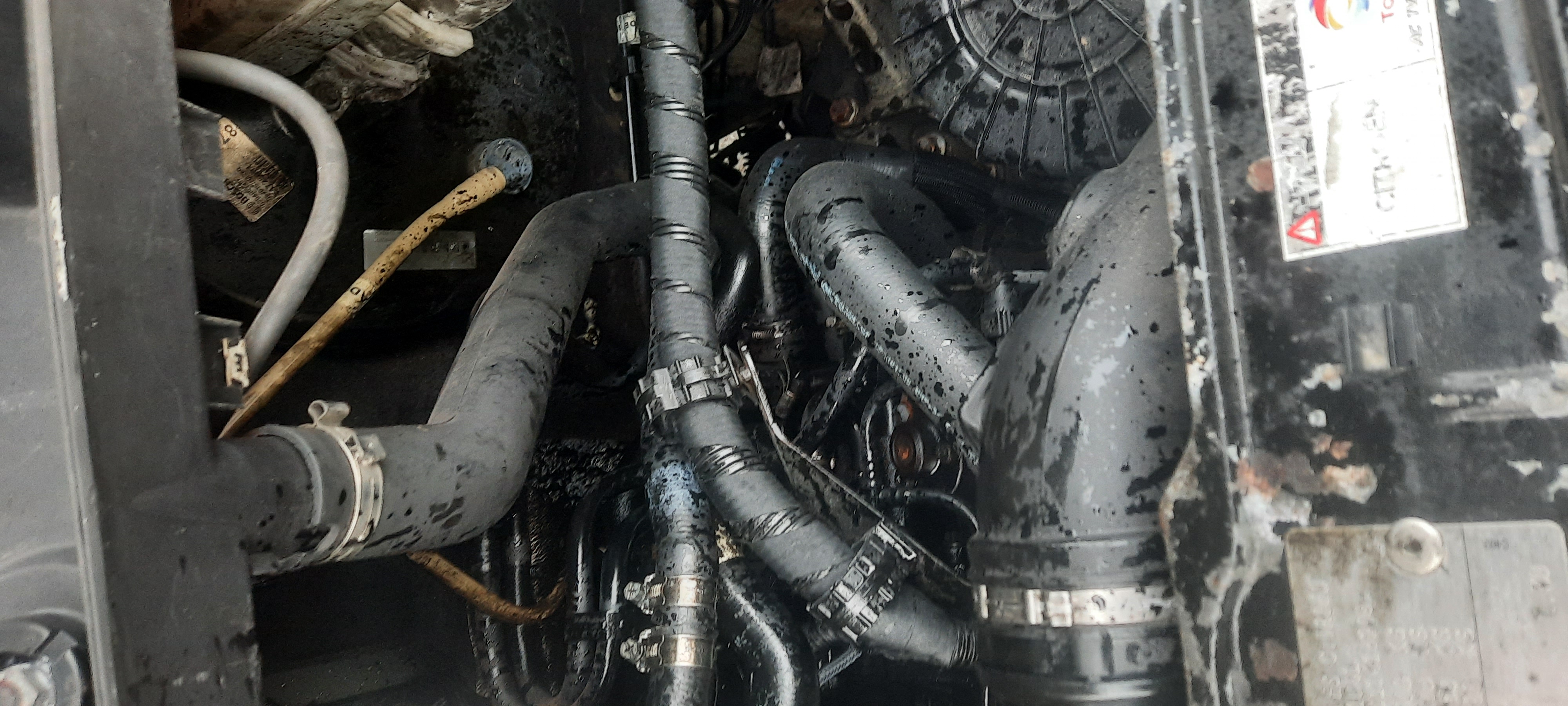

Sinds dinsdag staat mijn jumper stil
Met olielekkage als ik gas geef komt de pijlstok omhoog ik heb het vermoeden dat daar ook de olie dan uit komt aangezien alles wat onder de motorkap zit onder de olie zit.
Is er iemand die weet wat er aan de hand kan zijn waarom de olie overal zit.
Ik hoor het graag
Edgar1982
Dat de oliepeilstok bij gas geven er uit komt lijkt op een geval van teveel carterdruk.
Oliepeilbuis niet veel te hoog ?
Carterventilatie zit niet verstopt ?
Peilstok zit wel vast ?
Hoe loopt en start de motor , rookt blauw ?
kaleido 1 158.900 km Reageer
Die compressie in de carter komt ergens vandaan, ik verdenk in eerste instantie carterontluchting verstopping. Heb je veel kilometers, is het onderhoud een beetje correct verlopen?
Als de druk hoog oploopt ondanks normale ontluchting, dan compressieverlies nameten.
