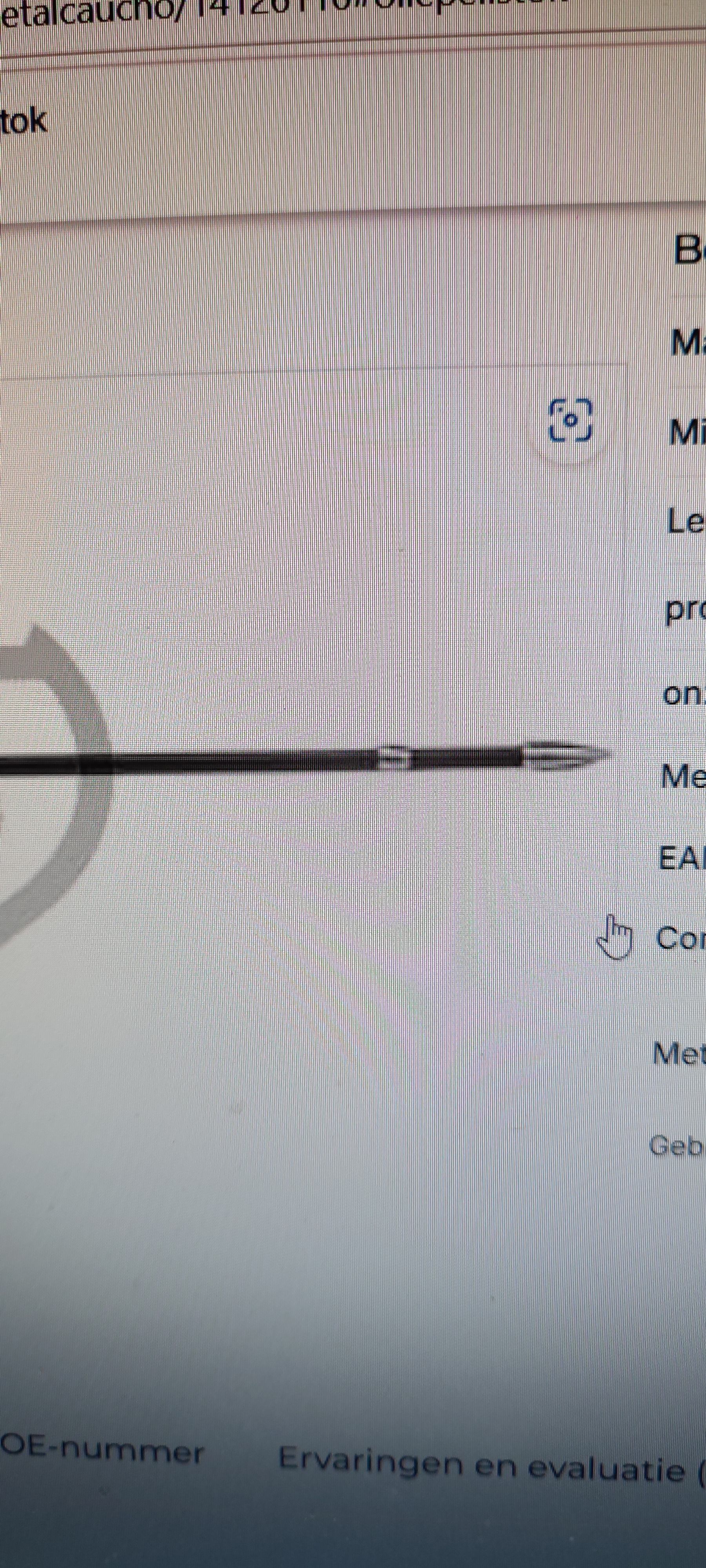

Mijn familielid heeft bovenstaande citroen grand picasso. Ze is op leeftijd en kan moeilijk de oliepeilstok aflezen. ik heb dit eens goed bekeken en ben verbaasd dat men deze zo kan uitvinden. het is inderdaad heel moeilijk te zien wanneer en schone nieuwe olie inzit. Weet iemand een leverancier die hier en normale peilstok voor kan leveren, of een manier (constructie) om het uiterste aflees gedeelde beter zichtbaar te maken. Graag uw reactie.

2 streepjes er in slijpen/vijlen
kaleido 1 159.135 km
Helaas kan dit niet, tussen de 2 peilteken zit een spiraalveer. Het is een onding.
Zit zelf te denken om een stripje van rvs of koper daarop te solderen.
Hoop dat dit blijft zitten.

De hele sok is een stijve veer.

Al op Ali gekeken?
Misschien iets andere modellen leverbaar.

Even peilstok opmeten en bij Winparts een nieuwe bestellen.
Dan krijg je een peilstok die er niet uitziet als een veer.
Heb ik bij mijn VTI ook gedaan.

Ik heb er 1 bij ali expres besteld. Nu maar wachten tot het hier komt.
