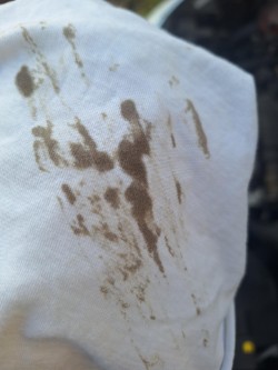

Ik heb het 'probleem' toen ook aangekaart van het best schokkerige schakelen/rijden. Hij gaf aan dat dat zo hoorde. Ik heb vandaag de motorolie gecontroleerd. Zien jullie iets geks aan deze kleur? Bruin/donkerbruin.

Normale kleur
Waarom deze vraag .
Kleur versnellingsbakolie zou ik interessanter vinden .
