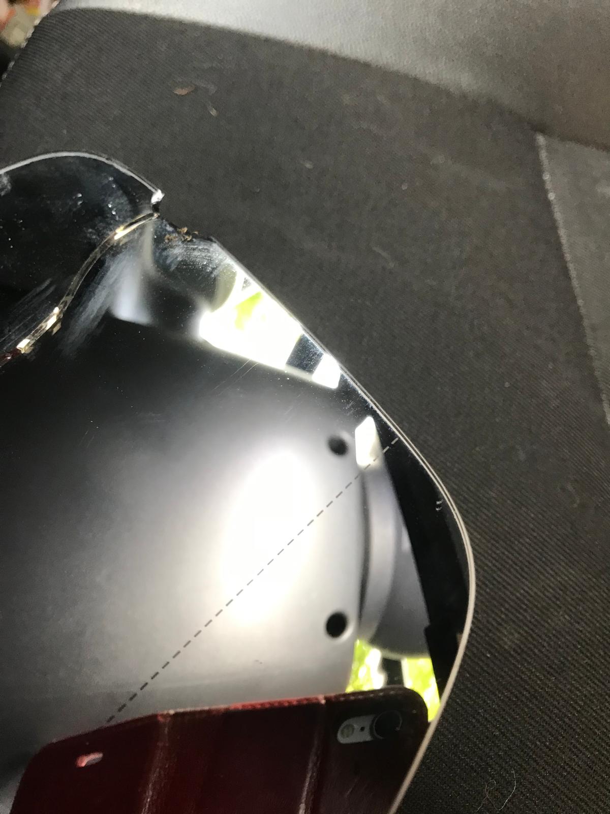

Dacia Sandero 2012 Stepway. Ik probeer de stuurkolom kappen, dat is wat direct achter het stuur zit, te demonteren. De kappen zitten aan elkaar geschroefd met 2 schroeven vlak achter stuur. Nu lukt het mij niet om deze schroeven los te maken. Op zicht, met een spiegel, zijn het torx schroeven. Geprobeerd deze los te draaien wat mij niet lukt. Geprobeerd met vanaf T8 tot T12. Zie ik iets over het hoofd?

Heb het net weer geprobeerd. Torx 20 voelt het beste aan. Gevoelsmatig komen de schroefjes los maar de kappen blijven stevig op elkaar zitten. Zitten de kappen misschien met klipjes vast die je moet wegdrukken. Of moet je op de kappen op een bepaalde manier kracht uitoefenen als de schroefjes los zijn. Ik zet ook een afbeelding van de onderste kap in deze topic waarop de gaten te zien zijn waardoor je de lange torx moet stoppen om de schroefjes te kunnen bereiken.

Er staat op de foto wel een spontane dikke grijze streep over een gat.

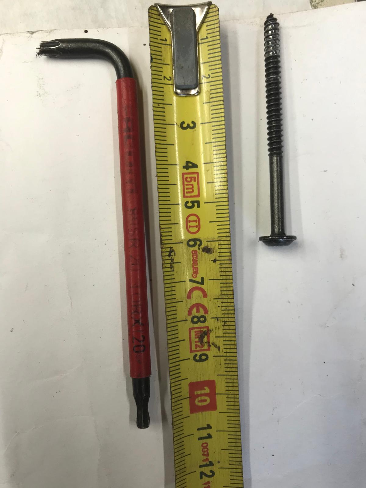

Als de 2 torx schroeven helemaal los gedraaid zijn komen ze beide uit het gat,
de bovenste stuurkolom kap kun je er dan zo vanaf trekken,
(met je vingers tussen de rand onder het instrumenten paneel en dan trekken),
zolang de torx schroeven niet helemaal uit het schroefgat zijn, is het zaakje niet los,
het beste gaat dit met een haakse torx 20.

Eindelijk gelukt om de stuurkappen los te krijgen. De schroeven los kunnen krijgen met een afgeronde Torx 20, zie foto. Met een Torx 20 met een recht einde kan je niet onder een hoek draaien. Bij het losdraaien de haakse sleutel in de schroefkop blijven aandrukken. De schroeven zijn behoorlijk lang, zie foto en vallen er niet uit als deze helemaal losgedraaid zijn en komen, in dit geval, niet uit het gat vallen en blijven hangen in het onderste stuurkap deel. Is ook wel logisch omdat als je de delen weer wilt monteren de schroeven heel lastig weer in te schroeven zijn. Iedereen bedankt voor de info.
