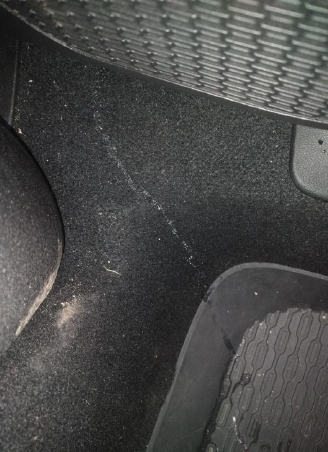

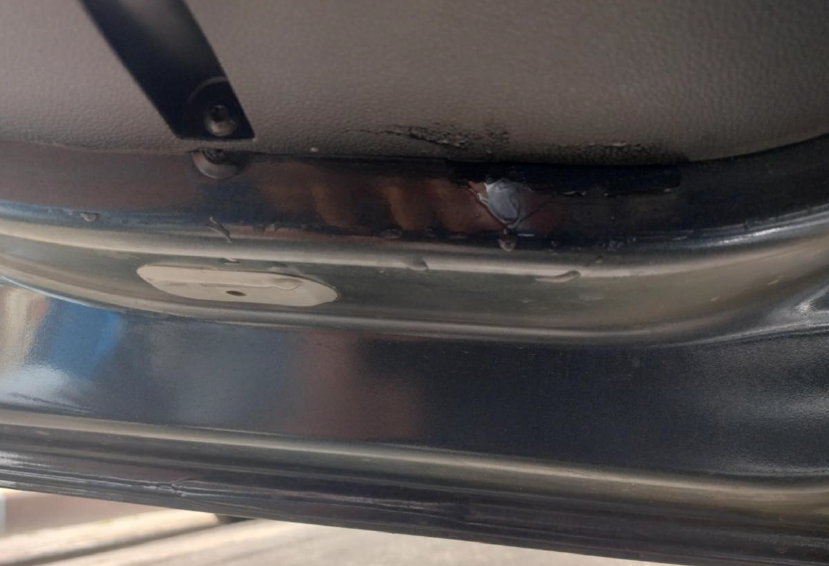

Ik ben ten einde raad door een aanhoudend waterlek in mijn auto. Na elke hevige regenbui zijn de achterste vloermatten nat. Het gebeurt vooral wanneer de wagen niet helemaal waterpas staat, bijvoorbeeld wanneer hij aan de kant van de weg geparkeerd staat. De hoogst gelegen kant krijgt dan water binnen.
Ik kan het water daadwerkelijk onder het deurpaneel vandaan zien sijpelen (zie foto), rechtstreeks op de vloermat. Dit is wat onze dealer tot nu toe heeft gecontroleerd of vervangen:
1)Dampscherm: Gecontroleerd en volledig vervangen.
2) Afwateringsgaten: De afvoergaten onderaan de deur zijn vrij en niet verstopt. Ik heb ook al meerdere keren de plug uit het afwateringsgat verwijderd.
3) Volledige deurvervanging: Onlangs is iemand tegen mijn auto gereden en werd de volledige deur vervangen door een nieuwe. Dit heeft het probleem helemaal niet opgelost.
GertVerb
al 9 maanden lid
Wij plaatsten bij dit soort lastige gevallen een rookmachine in de auto. Dan komt de rook door het kleinste lekje naar buiten. Misschien dat ze dat eens kunnen proberen?
