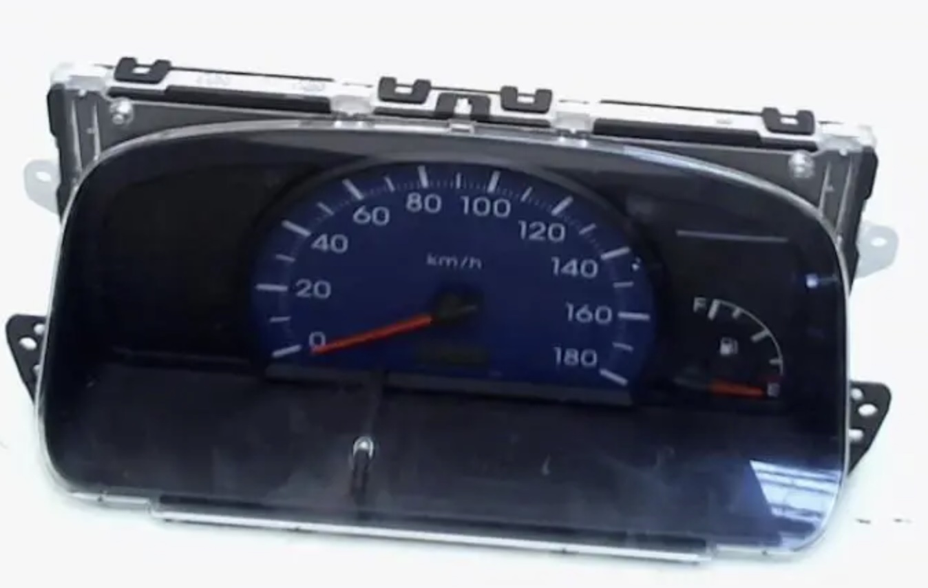

Heeft iemand misschien een schema van de aansluitingen van de enige connector op of van het Dashboard (zie foto bijlage).
Online is hier niets van te vinden.
Alvast bedankt.

Nog even een reactie betreffende een aansluitschema van de connector van het digitale dashboard.
Het ging om de aansluiting van het MIL lampje. Deze funtioneerde niet meer in het dashboard.
Wat bleek nu de oorzaak nu te zijn. Men had er een kauwgumpje achter de tellerplaat op het lampje geplakt. Bij nader onderzoek kwam foutcode P0135 naar boven. Lambda sonde voor de KAT vervangen en probleem opgelost.
