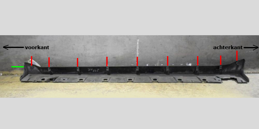

De buiten dorpellijst, op de foto dus aan de rechterkant beneden tussen de wielen, ik hoop dat het duidelijk is.
Het lijkt op drukkers vast te zitten??

Ik zie geen foto, maar ik weet wat je bedoeld......,
De kunststof dorpel kap zit met kunststof clips vast en ook met schroeven op enkele plaatsen,
in de voorste wielkast zit een schroef en volgens mij ook onder de dorpel kap (onderzijde drempel balk).
schroeven er uit draaien en dan met enige kracht (wel met beleid)
de kap los trekken, enkele clips (of alle) zullen wel kapot gaan,
die clips dus vervangen als je de dorpel kap weer terug monteert,
afbeelding:
is van de binnenkant van de dorpel kap,
bij de rode streepjes zit deze geklemd en bij de groene streep geschroefd,
aan de onderzijde zitten ook een paar schroeven, hoeveel en waar
weet ik helaas niet.
Nou, een flink werkje, maar gelukt!!!! Dank voor de instructies,
