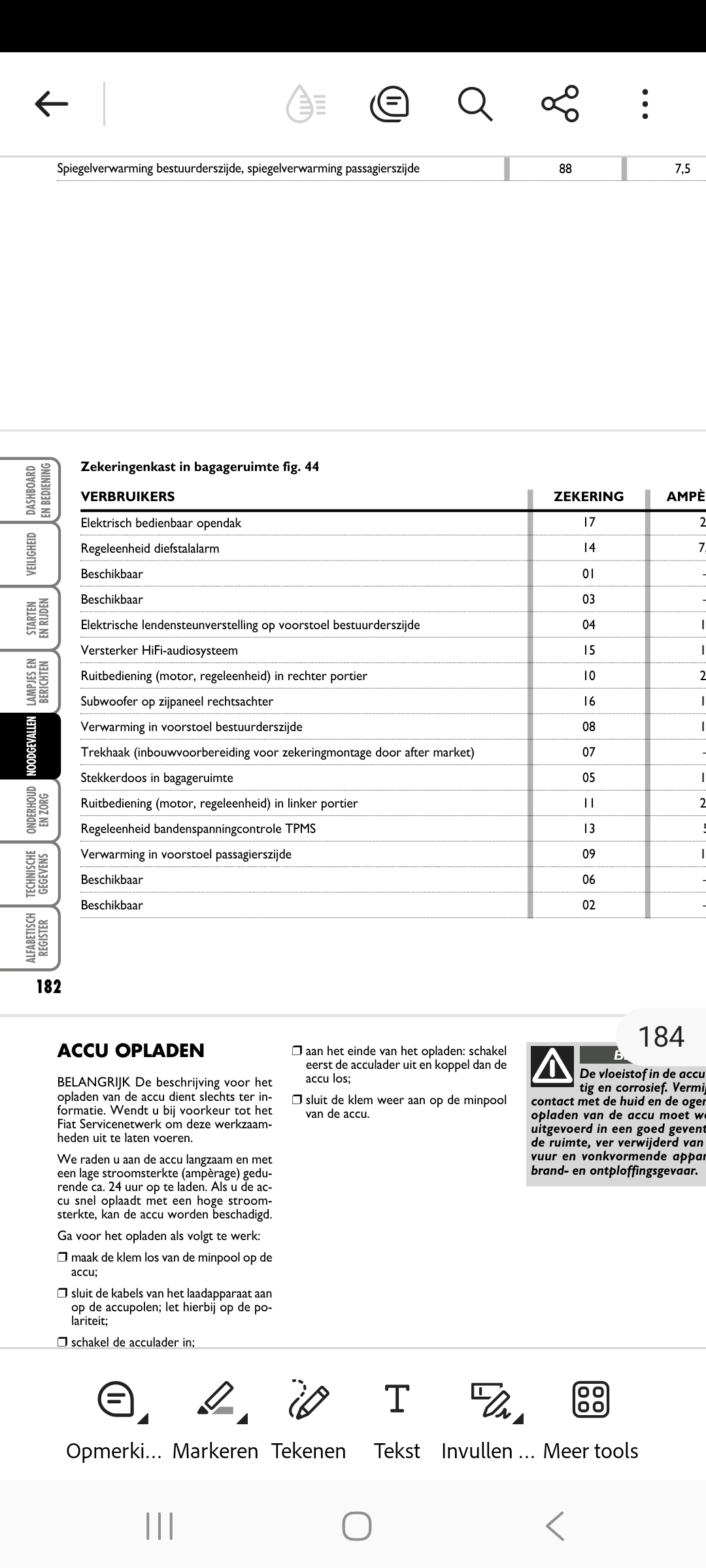

Hallo, weet iemand of ik een relais moet plaatsen om een aanhangerstekker te plaatsen. De zekeringen is te vinden maar moet er geen relais bij geplaatst worden in het relais kastje achter in??

Nee alles zat er al op. Ik zag dat de zekeringen er niet in zat. Maar nu doet hij het nog niet. Ik vraag me nu af of ik er ook nog een relais ingestoken moet worden. Er is nog plaats voor drie relais.

Zekeringen 7 moet er bij maar dat helpt niet
