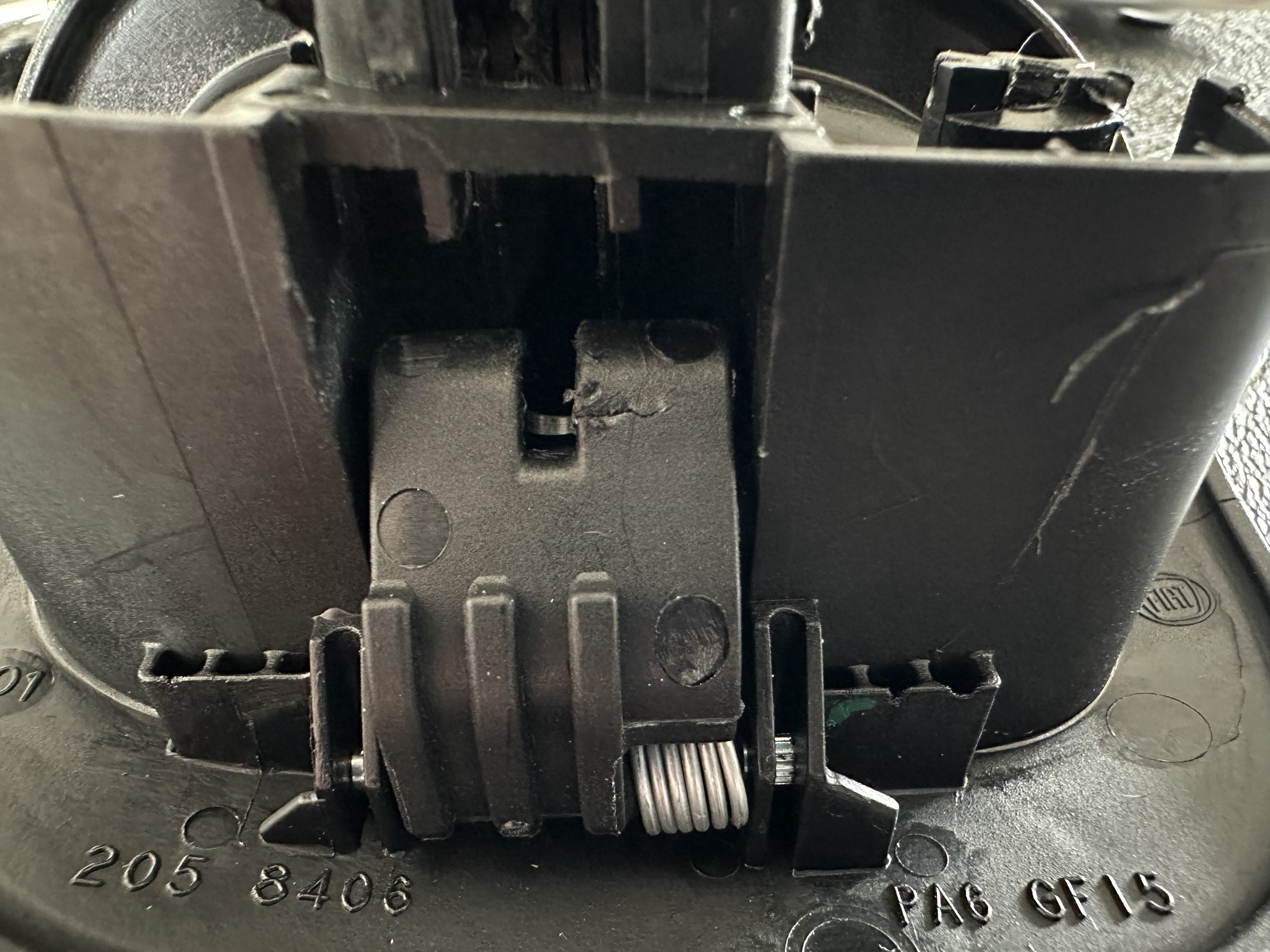

Ik heb een probleem met de passagiersstoel van mijn Fiat 500 uit 2016. Zoals bij veel Fiat-modellen zit er aan de zijkant van de stoel een hendel om de rugleuning naar voren te klappen. Bij mij is het metalen balletje uit deze hendel geschoten. Het terugzetten hielp niet. Hij schoot er steeds uit.
Ik heb het mechanisme inmiddels gedemonteerd om te achterhalen wat er precies aan de hand is. Daarbij ontdekte ik dat de kunststof hendel een scheur vertoont op de plek waar het balletje normaal vastgehouden wordt. Door die scheur blijft het balletje dus niet meer op z’n plek, waardoor de hendel niet goed functioneert.
Ik probeer zulke dingen altijd eerst te repareren voordat ik overweeg om een compleet nieuw onderdeel te kopen. Heeft iemand een idee of tip om dit te herstellen, iemand die dit eerder heeft gedaan? Nieuwe hendels zijn uiteraard te koop, maar ik hoor graag of er een werkbare reparatie bestaat.
Op de bijgevoegde foto rechts is de scheur te zien.

Geen foto maar weet wat je bedoeld
Een trekbandje wil soms helpen als de hendel niet te ver is uitgescheurd.
Gaatje boren in de hendel en dan het balletje fixeren met het trekbandje.
