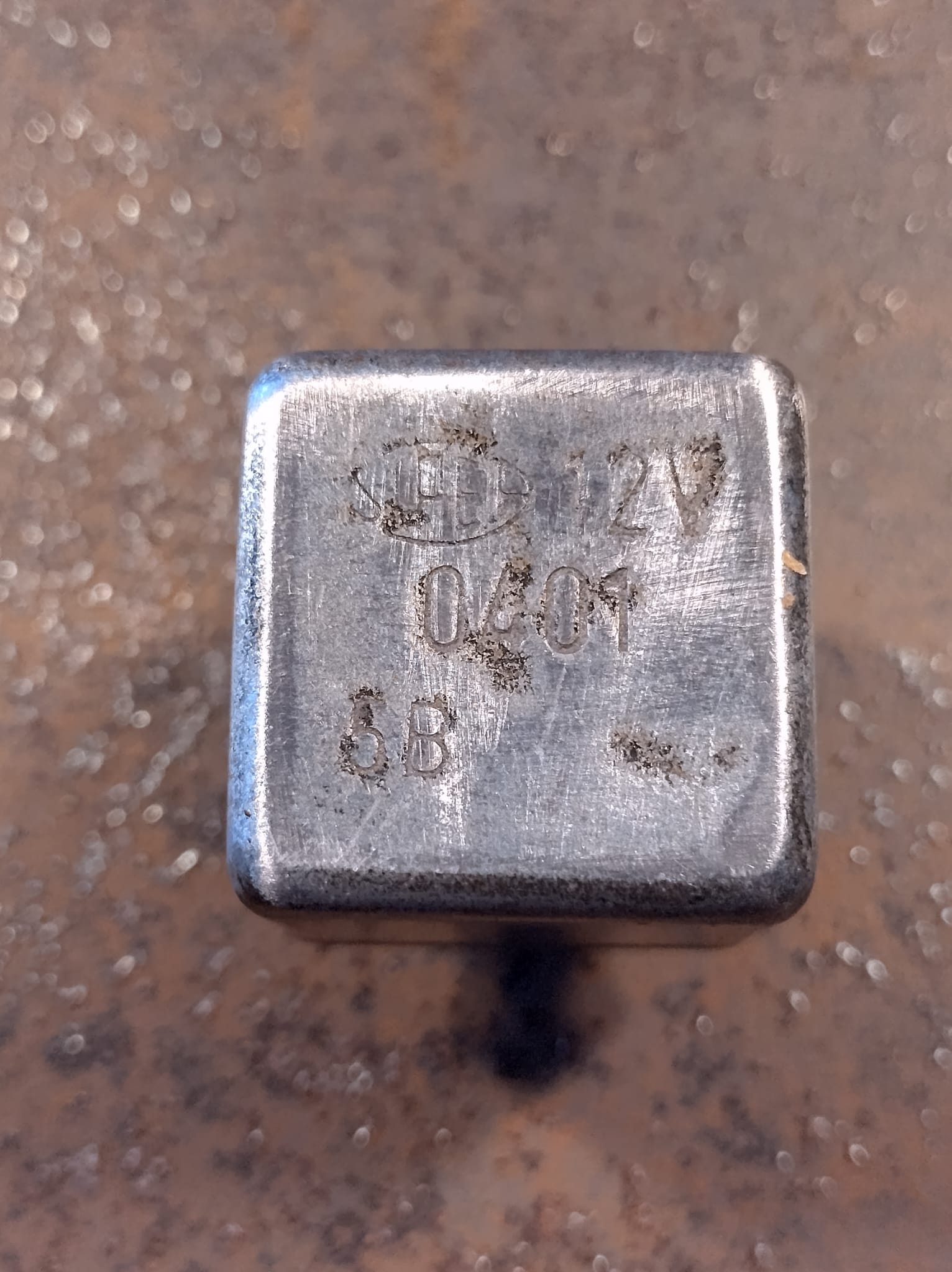

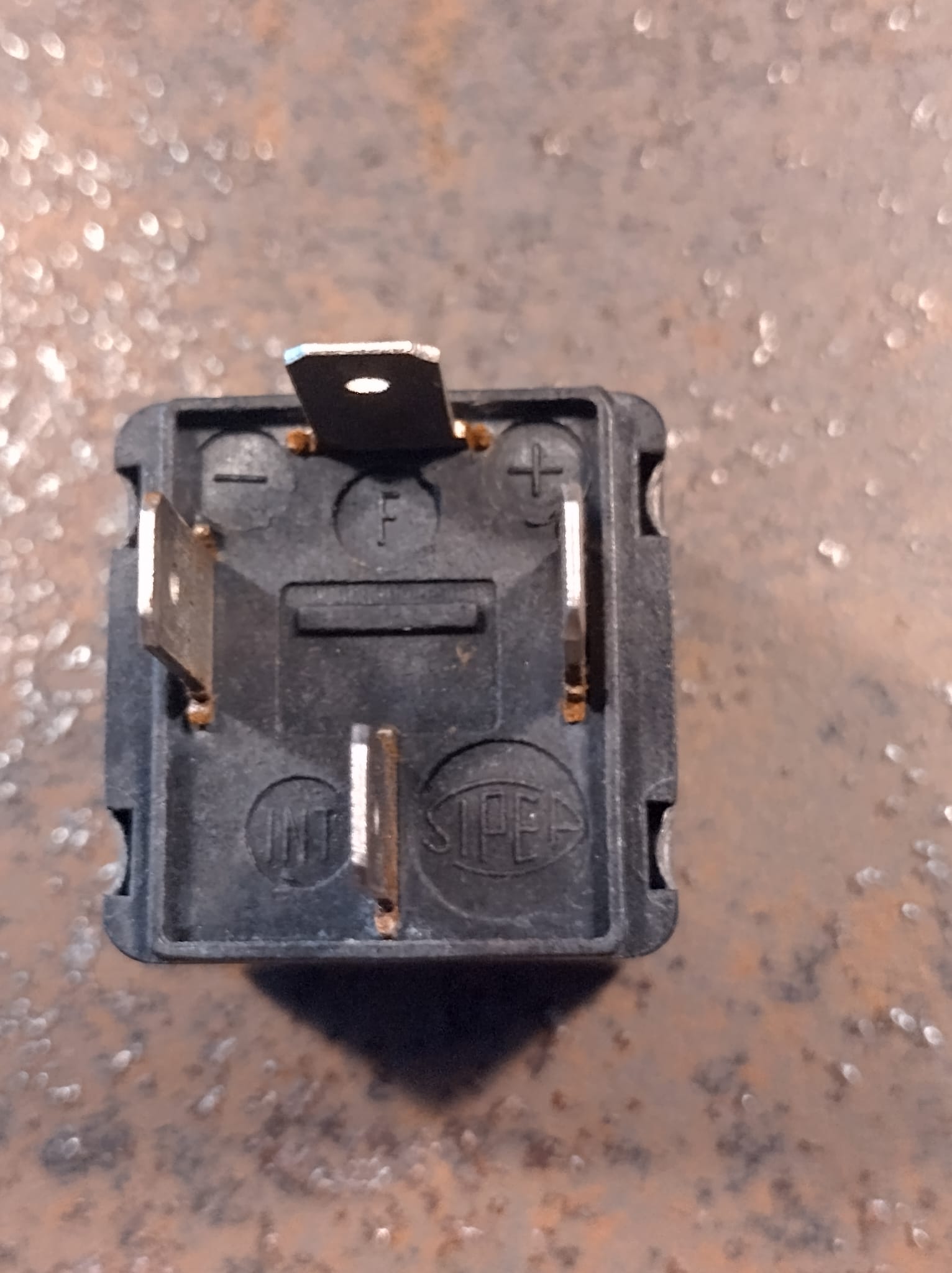

Motor is goed. Relais doorgemeten en is kapot. Nu zoek ik een relais met dezelfde kenmerken ( merk Sipep met 4 poten: Min, Plus, F, INT.

Gezien, maar past helemaal niet. Pootjes zitten niet op de goede plek.
Inmiddels via het Autobianchi forum Italië besteld.
